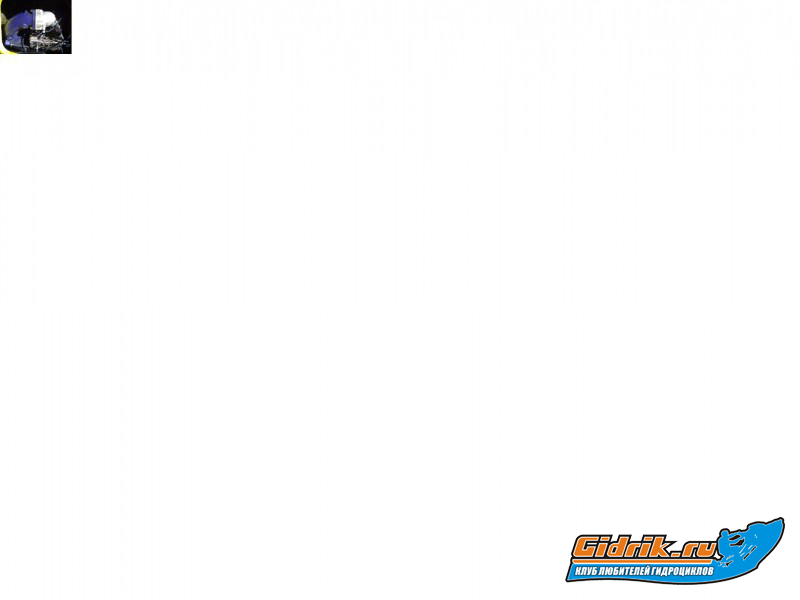

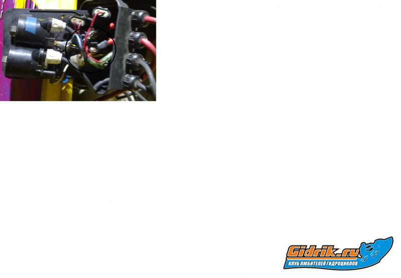

А как мне быть с реле стартере,ведь по моему у меня его нету на его месте стоит 2 катушка.
СообщениеДобавлено: 31 июл 2011, 16:13
Сообщения: 236
Откуда: Пермский край
Вот у тебя реле стартера стоит( обозначил кругом), вместо этих двух катушек ставишь одну двухпроводную.

Ааааааааа,понятно. думаю что в этом году не суждено выехать буду готовить к следующему году.буду снимать двигатель посмотрю его ,и все дальше по порядку,по цепочке. Возникают следующие вопросы как правильно вытащить двигатель,нужно ли будет менять прокладки при вскрывание,нужно ли их герметить?На что нужно обратить внимание при сборки и разборки двигателя.

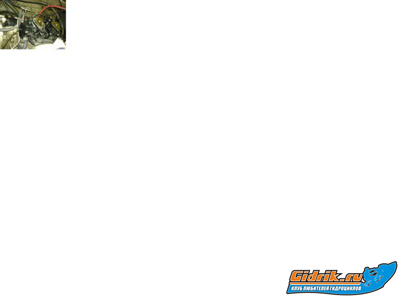

фото
31072011508.jpg [ 180.19 КБ | 6274 просмотра ]

чет у меня не получается нормальные фото выложить :roll:
