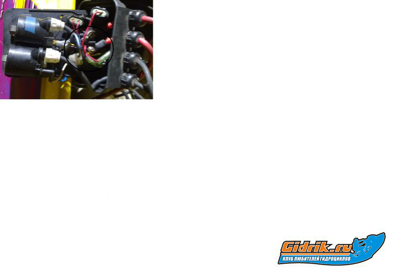

А как мне быть с реле стартере,ведь по моему у меня его нету на его месте стоит 2 катушка.
Вот у тебя реле стартера стоит( обозначил кругом), вместо этих двух катушек ставишь одну двухпроводную.

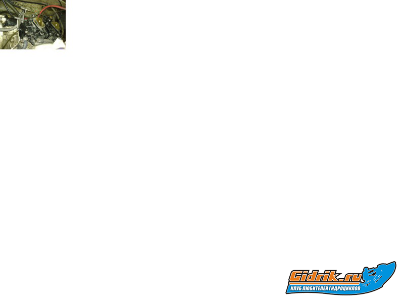

фото
31072011508.jpg [ 180.19 КБ | 6163 просмотра ]

фото
31072011509.jpg [ 50.23 КБ | 6154 просмотра ]

чет у меня не получается нормальные фото выложить :roll:
