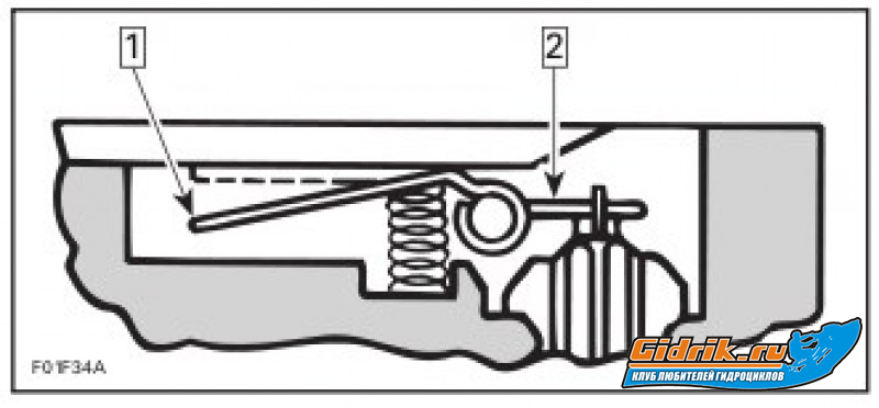

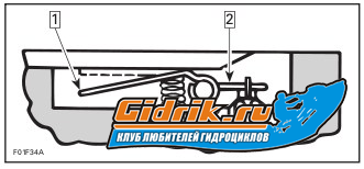

Еще один момент: Язычек привода игольчатого клапана, должен быть в таком положении, как показанно на рисунке ПУНКТИРОМ! если он ниже или выше, подгибаем его в нужную сторону.
aaa.jpg [ 40.63 КБ | 32750 просмотров ]
СообщениеДобавлено: 16 окт 2011, 11:07
зы на рисунке сплошным изображением показано неправильное!!! положение язычка, правильное показано именно пунктиром!!!

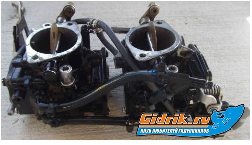

Вот попалась интересная фотка... спарка карбов с ускорительным насосом, похоже кит... (подробности не известны)
222.jpg [ 204.48 КБ | 32775 просмотров ]
СообщениеДобавлено: 18 окт 2011, 11:10
на всех 951 моторах, карбы стоят с ускорительным насосом!
И без праймера можно обойтись, в этом случае - пару раз на курок нажал, получил впрыск и заводи :)
СообщениеДобавлено: 18 окт 2011, 16:21
А какая марка карбов? смотрел Микуневский каталог, чето не видал таких... (мож год староват был...)
зы всетаки праймер больше впрыснет, тк этот насос может качнуть тока пару раз... и судя по фотке, не больше 5кубиков за раз на два цилиндра...
СообщениеДобавлено: 18 окт 2011, 22:35
Сообщения: 236
Откуда: Пермский край
fim-92
Обычные БеэНки спаренные 44е или 46е
