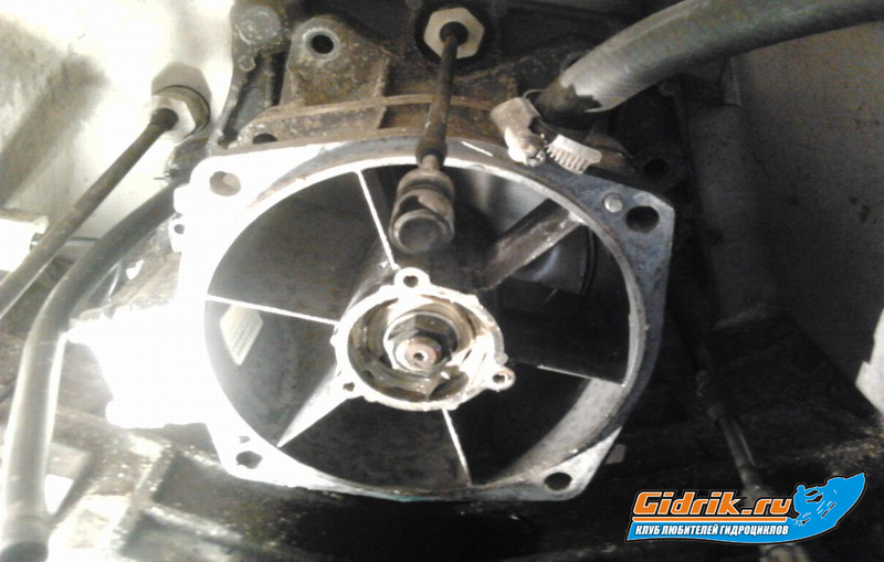

подскажите пожалуста люди знающие как разбирать импеллер на Яме XL 1200 и какое обслуживание надо ему проводить, а то зима на носу не охота в первый год владения убить гидр :cry:

Насколько я знаю, на Яме это часть водомета, (не так как на Бомбах) и срок службы у нее больше. (если по песку\камням не гонять, в пернвый год менять точно ненадо... (если максимальную скорость выдает, значить все ОК)
а чтоб точно гидр не убить, законсервировать правильно надо... темы есть "прилепленные".

Гидру уже 10 лет и менялось на нём что нибудь или не менялось неизвестно. позже выложу фотку на чём у меня стопор в разборе импеллера.

А сколько лет твоей XL ? Если долго живет , то сними водомет , открути импелер и перепресуй подшипники , и поменяй сальники , сальники подходят от мотоциклов Ямаха , а подшипники , Я в своё время когда XL-700 была , покупал в интернете, магазин вроде назывался подшипник.ру , номер на старом посмотри, производитель тот же , только цена уж очень порадует , в отличие от дилеров , если гидр уже взрослого возраста то возможно их никто с его рождения не менял , у меня давным-давно была XL-700 и у неё сальник в корпусе водомета стал пропускать воду , вымыл смазку и в конце вал заклинило , и разлетелся эбонитовый (пластиковый) соединитель между двигателем и водометом , ждал я его месяц и цена его была около 13000 рублей. :)

Подскажите что снимать дальше??? :wink:

Вытаскивай его на себя , уже вроде все отвернул.
