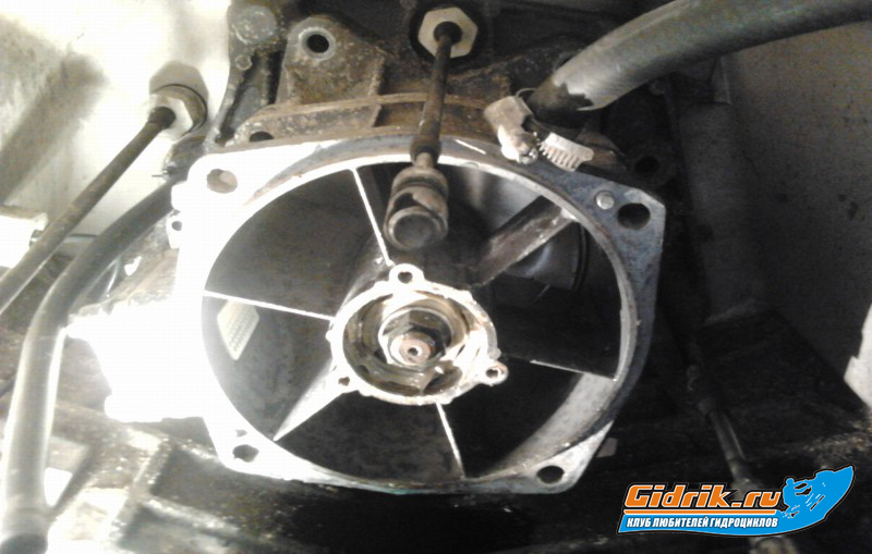

подскажите пожалуста люди знающие как разбирать импеллер на Яме XL 1200 и какое обслуживание надо ему проводить, а то зима на носу не охота в первый год владения убить гидр :cry:

Гидру уже 10 лет и менялось на нём что нибудь или не менялось неизвестно. позже выложу фотку на чём у меня стопор в разборе импеллера.

А сколько лет твоей XL ? Если долго живет , то сними водомет , открути импелер и перепресуй подшипники , и поменяй сальники , сальники подходят от мотоциклов Ямаха , а подшипники , Я в своё время когда XL-700 была , покупал в интернете, магазин вроде назывался подшипник.ру , номер на старом посмотри, производитель тот же , только цена уж очень порадует , в отличие от дилеров , если гидр уже взрослого возраста то возможно их никто с его рождения не менял , у меня давным-давно была XL-700 и у неё сальник в корпусе водомета стал пропускать воду , вымыл смазку и в конце вал заклинило , и разлетелся эбонитовый (пластиковый) соединитель между двигателем и водометом , ждал я его месяц и цена его была около 13000 рублей. :)
2011-10-19 14.37.20_thumb.jpg [ 478.27 КБ | 12383 просмотра ]
СообщениеДобавлено: 20 окт 2011, 17:12
Зарегистрирован: 17 сен 2011, 14:35
Сообщения: 43
Подскажите что снимать дальше??? :wink:

Вытаскивай его на себя , уже вроде все отвернул.
