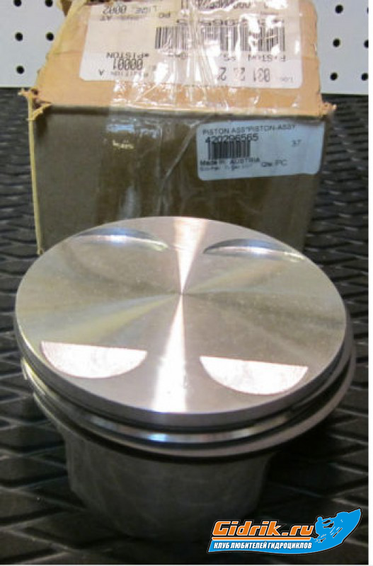

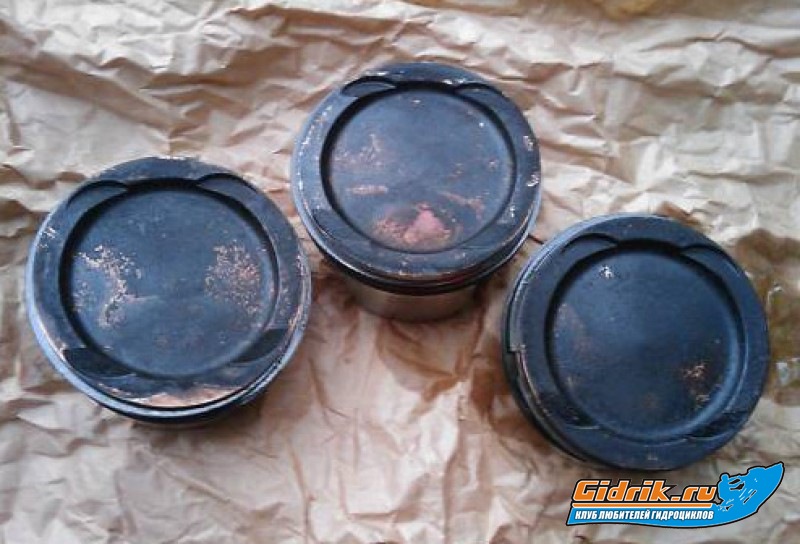

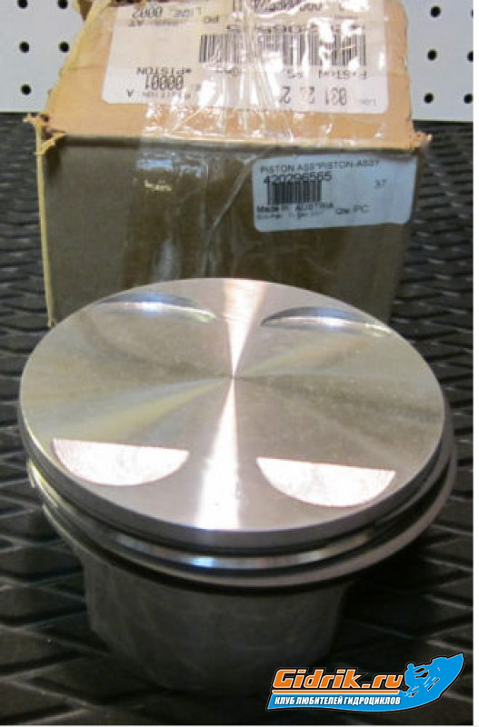

а чем поршни отличаются на вышеупомянутых моделях? и на сколько сильно???
Raider
Это к Вам тоже вопрос про поршни. если можно. :oops:
СообщениеДобавлено: 24 янв 2012, 20:07
Вот .. :oops: опять мне отдуваться...... %)
Хотел сказать про дырочку в поршне...потом подумал-придет Антон и все опошлит :crazy:
Вообщем 155-ровная поверхность
у прочих с выемкой

СообщениеДобавлено: 24 янв 2012, 20:22
а 215 и 255\260?
и головы отличаются сильно? (всмысле не касаемо обвеса)
