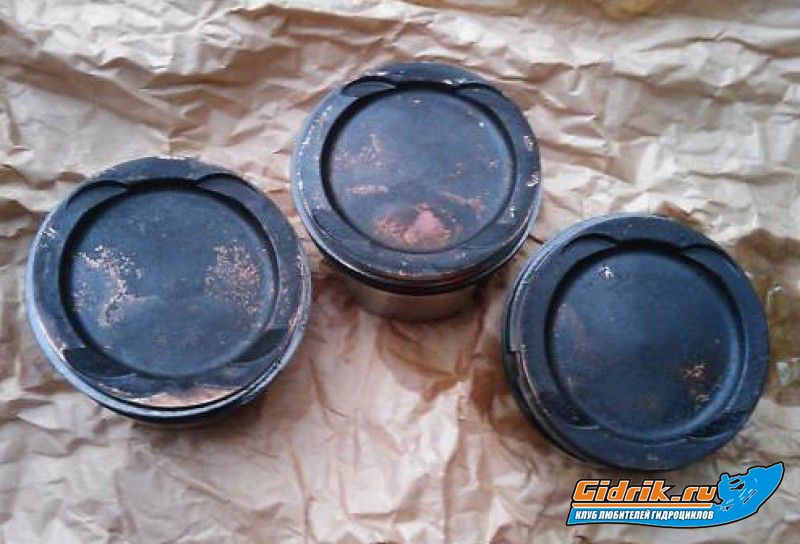

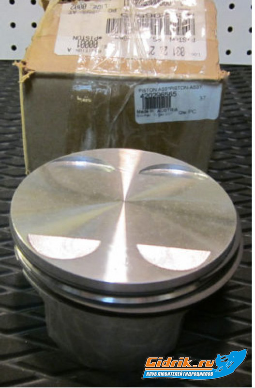

СообщениеДобавлено: 24 янв 2012, 20:07
Сообщения: 4496
Вот .. :oops: опять мне отдуваться...... %)
Хотел сказать про дырочку в поршне...потом подумал-придет Антон и все опошлит :crazy:
Вообщем 155-ровная поверхность
у прочих с выемкой
поршень 2.jpg [ 275.17 КБ | 8105 просмотров ]
Поршень 1.jpg [ 214.97 КБ | 8101 просмотр ]
СообщениеДобавлено: 24 янв 2012, 20:22
а 215 и 255\260?
и головы отличаются сильно? (всмысле не касаемо обвеса)
