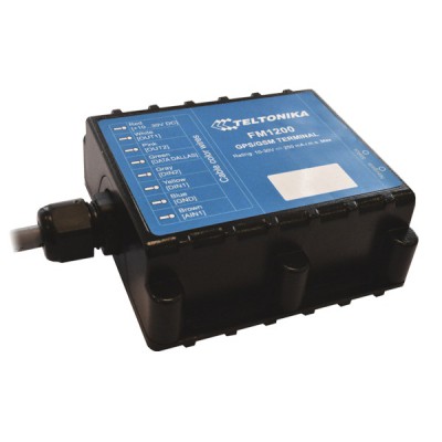

Всем привет.Предлагаю GPS трек,корпус влагозащищенный размеры 50:60мм.Производитель Литовская компания TELTONIKA мировой лидер в области GPS.Возможно реализовать блакировку двигателя через смс. ТЕРМИНАЛС.РФ
я же только что про них писал....
а после меня опровергнули этот вариант
