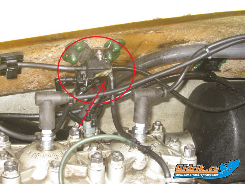

Вчера со знакомым шли нос к носу , он захлох на ходу и завелся уже а одном целиндре. свечу выворачиваеши она мокрая тоесть бензин есть, искра то же есть- я понимаю что чудес не бывает и работать он должен ,но не работает %) на первый взгляд из косяков нашел только обломленную трубку (на фото) подскажите куда лесть а то у меня голова взрывается :crazy: у меня такой же так что, что нибуть поменять местами для проверки не проблема.

Электро магнитный клапан (который на фото) точно не пределах т.к он отвечает за поднятия rave клапанов после 5 тысячь оборотов. Ищите причину в другом месте.
