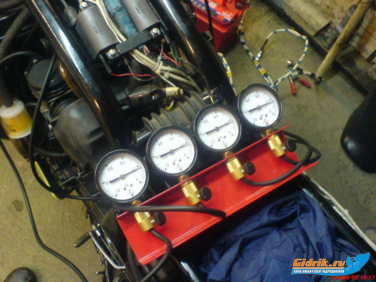

СообщениеДобавлено: 25 ноя 2009, 16:54
вот пример халявной отстройки карбов на мотеге.
и как видим за ни фига т.е бесплатно (кроме 200р за пиво хозяину приборчика). По смеси его буду крутить после длительных катаний. По свечкам. И то достраивать.
А вот с карбами от гидры сложней. Ибо там 2 регулировки.
Холостые надо поставить на нормальную смесь, потом выставить рабочую смесь на хорошее качество. И вот проблема - када начнешь выставлять рабочую смесь общая смесь хх+рабочая будет богатиться.

КватрОвый";p="3842 писал(а):
А если обеднишь - попадешь на очередную капиталку... :(
Причина? перегрев?
ХХ регулируются на слух, или по тахометру. (у меня встроенного нет, зато есть мульти тахометр \+измеритель моточасов, верней приедет через 2 недели с ябея). т.е регулировка следующая
-запускается гидр на воде или же с шланга.
- даем немного прогреться чтоб вошел в режим работы.
-глушим
-запускаем на одном горшке,второй глушится свечкой\катушкой на массу.
-выставляются минимальные холостые.
-винт качества ХХ заворачиваеться до упора (без фанатизма)
-постепенно винт ХХ откруиваеться в обратном направлении, при этом постепеннь настут обороты.
-винт крутиться по чуть чуть до тех пор пока обороты КВ не начнут резко падать это и есть момент наилучшего качества смеси.
-далее все тоже самое для другого карбюратора.
далее синхронизация по оборотам.
- для этого гидр заводим на воде или со шланга, на ХХ.
- глушим.
- снимаем с заслонок карбов соединяющую планку, и откладываем в сторону ее.
- запускаем на 1 цилиндре, (возможно придеться приподнять обороты регулировочным винтом-предпонятия заслонок а не винтом качества ХХ).
- итак устойчивые обороты на этом карбе скажем 500 (можно и больше до 1000, но при этом в воде держать гидр надо или с шланга давление хорошее чтоб не перегрелся) об минуту,(определяем по тахометру - базовому, или внешнему, внешние в радиодеталях или на авторынках для тюнинга за 300-400р продают, там питание +-12 вольт и сигнальный провод с катушки зажигания.)
- далее запускаем на другом карбюраторе, и снова возможно придеться приподнять заслонку на этом карбе регулировочным винтом, выставляем обороты такиеже как и на предыдущем карбе.
- далее берем объединяющую планку и поскоку она с регулировками ругулируем ее под посадочные места на заслонках, там где она сидела, так чтобы она идеально подошла не в "натяг" и не "сжимая" или "притягивая" или "отталкивая" заслонки друг от друга.
- после установки назад заслонко-объединителя "отпускаем" регулировочный винт пред-открытия заслонок одного из карбов, второй такой винт в этом случае становится регулирующим холостые обороты.
- при этом запустив гидр обороты ХХ наверняка будут высокими, по этому вторым винтом пред открытия их регулируем до желаемых.
Дальше должна быть инстрецкция как регулировать рабочие жиклеры на качество, но вот в этом у меня проблема.
Инфа моя :) копирайт разрешаю :)
