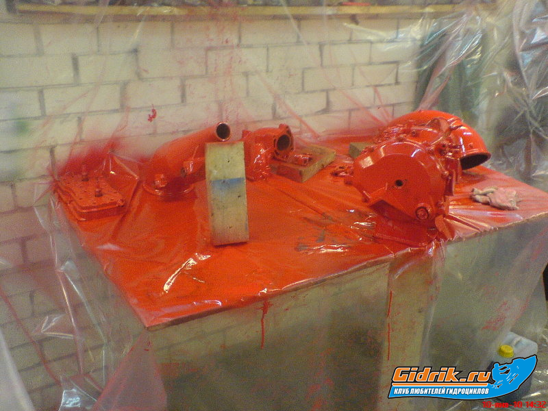

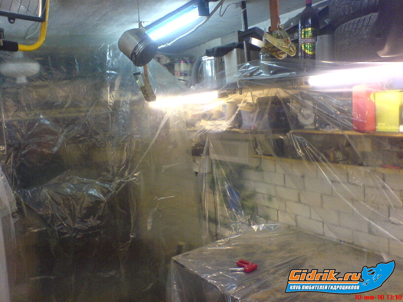

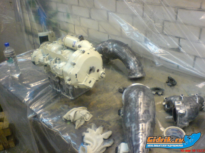

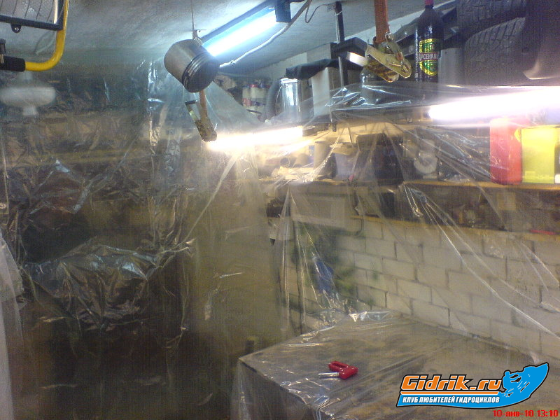

СообщениеДобавлено: 09 янв 2010, 16:14
C горечью не проспав на экзамен приперся в универ, и узнал то экзамена не будет ,и он перенесен на 11 :( абиделся на всех... и поехал домой спать... проснувшысь в 12 с женой было решено брать штурмом гараж.
и в итоге вет че получилось. сегодня вечером обогреватель поеду вырубать, ужо можно будет собирать :)
п.с красил полихлорвиниловой краской, а не кровью :)

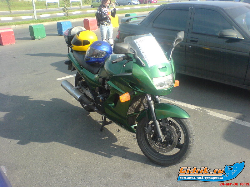

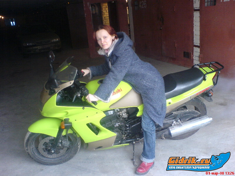

А собсна че такова?

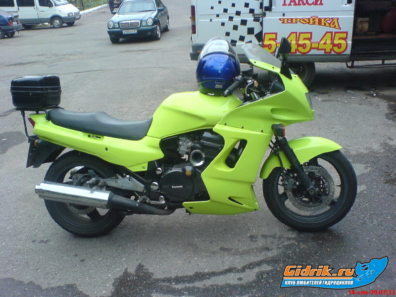

Вот пример работы компрессором в гараже.
подсказка - мотег один и тотже.
Комментарий к файлу: сейчас и поныне родной нинЁвский цвет жабы :)
DSC00640.JPG [ 1.96 МБ | 13340 просмотров ]
Комментарий к файлу: почле черного был темно зеленым металиком.
DSC00389.JPG [ 1.86 МБ | 13341 просмотр ]
Комментарий к файлу: после оригинала был черный.
DSCN5338.jpg [ 1.95 МБ | 13340 просмотров ]
Комментарий к файлу: оригинал
DSC00255.JPG [ 1.81 МБ | 13344 просмотра ]

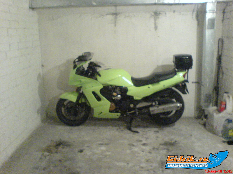

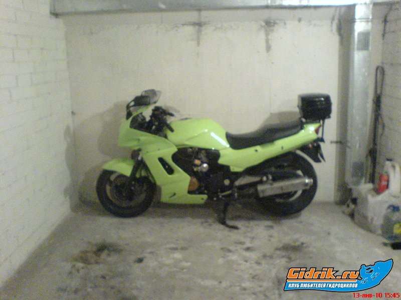

Не понял, а чего мотиг в хамелеон покрашен? Или это так краска играет, при разных углах фотографирования?
СообщениеДобавлено: 10 янв 2010, 14:54
Был у меня 400-тка Зизер) Не едед совсем, но не ломалсо) Тока приятные впечатления) :)
СообщениеДобавлено: 10 янв 2010, 17:12
мотег покрашен обнородной адски салатовой краской, сфоткано на телефон вот наверно и разности в оттенках.

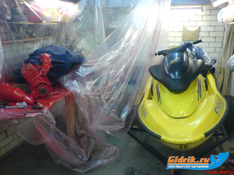

СообщениеДобавлено: 12 янв 2010, 17:00
Пришел в гараж а там епанамама... коробки попадали инструмент на полу :(
перекатил мотег в другой гараж :)
подергал мозг мыслями "когда же лето, когда же 100км\час за 3 сек"....
Перекатал гидр в другой гараж.
