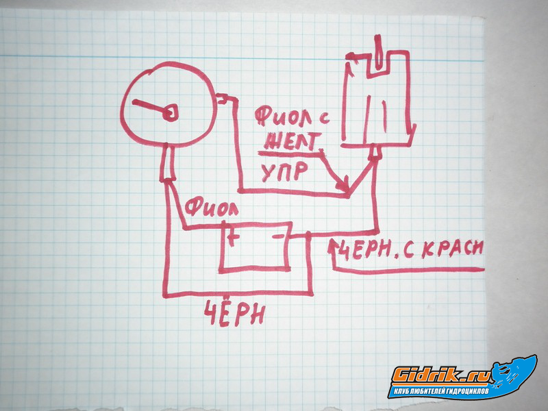

Спасибо поеду смотреть,а потом кататься покаться, так как разобрали полностью ВТС и снова залил герметиком, хоть и читал внимательно ваши посты про ВТС что надо аккуратно , но все же ручки кривые поломал все герконы!! Скиньте пжл схему спидометра, так как не работает. Спасибо
Еле нашел ..
Комментарий к файлу: еле нашел
схема спидометра_106.jpg.png [ 537.08 КБ | 8493 просмотра ]
