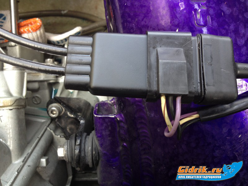

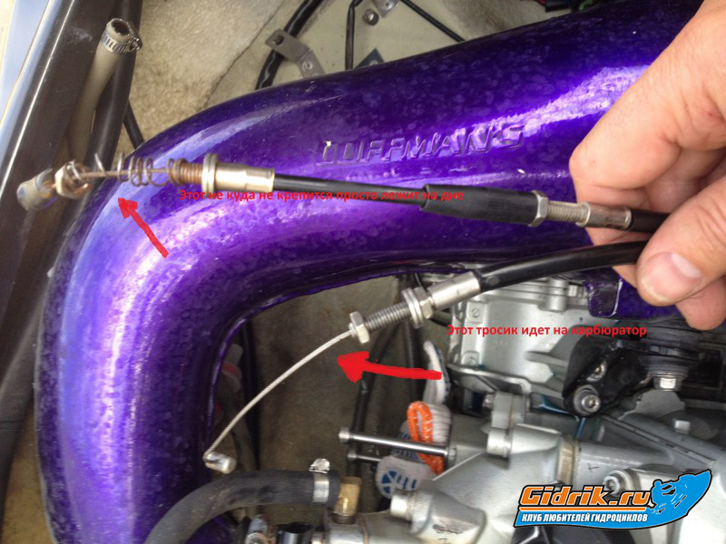

Люди добрые подскажите,,,,,,,
у меня к карбюратору подходит только один тросик ,второй лежит на дне гидрика,,,,,,,куда должен подходить второй тросик????
эти два тросика выходят из коробочки(ниже фото),а к коробочке подходит тросик от курка газа. Я хотел разобрать эту коробочку ,но не смог.
Прокоментируйте плиз :o

СообщениеДобавлено: 27 сен 2012, 08:01
а провода из каробочки куда идут? че-то сдается мнне что эта коробочка ваще не от этого мотора...
СообщениеДобавлено: 27 сен 2012, 08:34
Сообщения: 430
Откуда: Смоленск
Провода идут в штатную фишку!! :o
СообщениеДобавлено: 27 сен 2012, 09:01
Сообщения: 400
Откуда: Московская область
Тросик этот от маслонасоса, он у тебя заглушен, так что про тросик можешь забыть.
СообщениеДобавлено: 27 сен 2012, 09:36
Всё правильно,всё тут от этого мотора.Забудьте про этот тросик,пока не надумаете ,мало-ли,маслонасос вернуть :)
