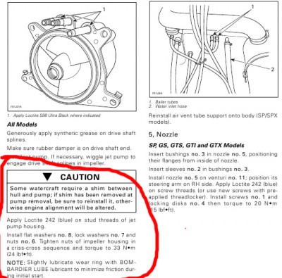

АртёмZX9R писал(а):
Блиииин! Не с узкой полосой первое кольцо стояло :oops: . Походу оно и было двухслойным. Выглядело точно как на фото
и всеравно была неровная выроботка? или с ним было более-менее???
Дело в том, что неизвестно сколько до меня пекли на этом кольце. Когда я его снимал, оно было по кругу в задирах от песка, но всё равно было чётко видно, что зазор не равномерный, винт почти касался одной стороны кольца. Но в целом выработка на кольце по кругу почему-то была одинаковой. Это можно было бы объяснить тем, что кольцо проворачивалось, но это не так, как я писал выше, кольцо было зафиксировано, и допустимое смещение было не более одного - двух миллиметров.

АртёмZX9R писал(а):
Походу тупо кривое зажатие самого корпуса.
Кривые руки

АртёмZX9R
Тезка шутит.....юмор такой :ROFL: А по сути он на 100% прав. Посадить вкривь-сплошь и рядом, достаточно неверного движения. И колечко резиновое закусить :cry:
Цитата:
с каким усилием зажимать надо!
В умной книжке же написано :Bravo:

АртёмZX9R писал(а):
меня под носом мануал лежит, а я его игнорю?
Коллега Вы просто не внимательно ознакомились с трудами основателя. :oops:
Господи, и ты туда же. Вообще-то этими словами:
АртёмZX9R писал(а):
Или ты считаешь, что у меня под носом мануал лежит, а я его игнорю?
я имел ввиду, что нету у меня никакого мануала. А за значение усилия спасибо :beer:
Вот колечко стояло как пологен.

СообщениеДобавлено: 09 дек 2012, 17:31
Так манул не проблема... в разделе FAQ в теме "СБОРНИК!! (ИЛИ МИНИ FAQ)" я ссылку приводил, где и как скачать манул и дополнение к нему парткаталог...
там все очень хорошо написано с картинками... на английском правда, но гугль-переводчик или translate.ru - помогут...
