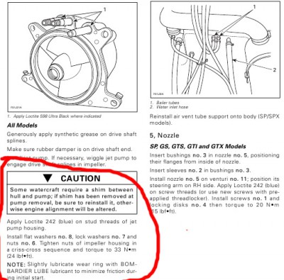

Тезка шутит.....юмор такой :ROFL: А по сути он на 100% прав. Посадить вкривь-сплошь и рядом, достаточно неверного движения. И колечко резиновое закусить :cry:
Цитата:
с каким усилием зажимать надо!
В умной книжке же написано :Bravo:
 Заголовок сообщения: Re: вопрос по водомету...
СообщениеДобавлено: 09 дек 2012, 13:53
АртёмZX9R писал(а):
меня под носом мануал лежит, а я его игнорю?
Коллега Вы просто не внимательно ознакомились с трудами основателя. :oops:

Господи, и ты туда же. Вообще-то этими словами:
АртёмZX9R писал(а):
Или ты считаешь, что у меня под носом мануал лежит, а я его игнорю?
я имел ввиду, что нету у меня никакого мануала. А за значение усилия спасибо :beer:

Так манул не проблема... в разделе FAQ в теме "СБОРНИК!! (ИЛИ МИНИ FAQ)" я ссылку приводил, где и как скачать манул и дополнение к нему парткаталог...
там все очень хорошо написано с картинками... на английском правда, но гугль-переводчик или translate.ru - помогут...
