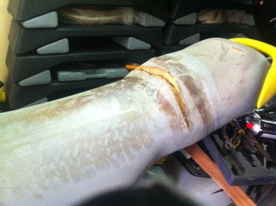

Собственно куплю сидушку или может какие варианты ремонта подскажите существуют?
треснул паролон и кожа соответственно. образовалась дыра.

slava102 писал(а):
образовалась дыра
перетянуть.
да мне кажется это не реально, так как состояние кожи настолько отвратительно да и дырка большая, что новая кожа не скроет все дефекты если конечно она будет не пол сантиметра толщиной)

Persik писал(а):
Я не понял а в чем проблема поменять поролон и кожу ?
Поролон есть разных степеней жесткости, толщиной от сантиметра до 10.
может я чего не понимаю, но мне кажется это не так вот просто, во первых паролон жесткий, как придать ему форму нужную, так же с кожей...
перетянуть стоит 10тыс,
еще не много поищу сидушку, если не найду буду перетягивать.
Сразу фото не заметил))) вам еще проще, кожа просто порвалась или куска не хватает ? на фото не совсем понятно! Если не хватает куска снимите точный размер какого именно нехватает, после снимите аккуратно и отдайте в ателье что бы сшили по этой новую с такими же размерами. После вскрытия увидите состояние всего поролона, если весь ужасный снимаете полностью ( только аккуратно что бы остался макет) и делаете как я выше писал, если только в одном месте, вклеиваете туда кусок поролона, обтягиваете ватином и обтягиваете новой кожей.
