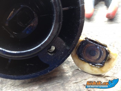

СообщениеДобавлено: 20 апр 2013, 01:44
Сообщения: 430
Откуда: Смоленск
Вот как она подплавилась,а из за чего?

СообщениеДобавлено: 20 апр 2013, 01:49
Сообщения: 1250
Откуда: Волгоград
А масло было в водомёте? Если было,то какое,с эмульсией или нет?
Ещё такое может быть из-за повышенного люфта в подшипниках.
С эмульсией было
СообщениеДобавлено: 20 апр 2013, 02:22
Сообщения: 1250
Откуда: Волгоград
Митяй писал(а):
С эмульсией было
Вот и одна из причин оплавления упора. Раз была эмульсия,значит масло было не оригинальное.
СообщениеДобавлено: 20 апр 2013, 02:26
скорее фиговый сальник...
СообщениеДобавлено: 20 апр 2013, 02:33
Сообщения: 1250
Откуда: Волгоград
fim-92 писал(а):
Это точно! Сальник-причина,эмульсия-следствие.
Насколько я знаю,с оригинальным маслом эмульсия не образуется.
