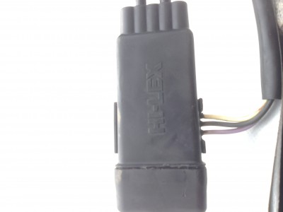

Приветствую . Стал заедать тросик, наверное распушился. Разбирается ли эта штуковина?

Привет! Вот мне интересно, что это вообще за нафиг? Это что-ли примочка чип-тюнинга на газульке :oops: ? На управление чего идут эти провода?
датчик положения дроссельной заслонки. влияет скорее всего на опережение зажигания...
У меня нету такой хрени, у меня тупо на карбы тросик газульки идёт. Нахрена там опережение зажигания, если но 15/20 раскрутить больше 6700 не может?
Митяй, я думаю тебе нужно обходить всю эту хрень лесом!

Митяй писал(а):
Когда выпрыгивает из воды на волне крутит как положено
Так в прыжке он и на одном горшке тахометр положит :) .
 Заголовок сообщения: Re: есть проблемка с ХР
СообщениеДобавлено: 22 апр 2013, 11:35
Сообщения: 430
Откуда: Смоленск
Митяй, я думаю тебе нужно обходить всю эту хрень лесом![/quote]
Вопрос! Если я поставлю тросик от "велика"(подберу), будет ли работать??? На сколько я помню, в том сезоне у меня в этой фишке отходил один проводок и я за мучился !!! Гидрик заводится пищит и глохнет!!!!! Потом я изо лентой фишку смотал проблема ушла! Получается что эта херь нужна! Так ли это?? Может взять откусить эти тросикиот от этой коробочки и подключить ее обратно и кинуть один новый тросик! Так интересно будет работать??
Если я не ошибаюсь до 2000 г ставили просто тросики, а потом туда датчик внедрили!
У меня 99г, датчик есть.
