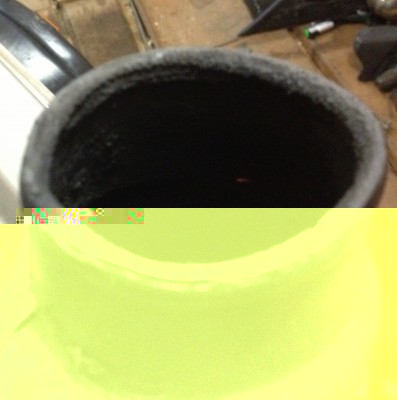

На резонаторе вход и выход под плавлены, скорее всего перегрев выхлопа. Из за чего может быть? если все трубки итд чистое.
Фото с айфона не хочет загружать пишет (Вы попытались закачать изображение недопустимого типа.), показал бы как оплавилось.

похоже реальный перегрев, плохая циркуляция охлаждения выхлопа.
сзади переходник для промывки системы снят? можно попробовать промыть систему в обратную сторону через переходник.

Фото резонатора
IMG_0207а.jpg [ 1.05 МБ | 10025 просмотров ]
 Заголовок сообщения: Re: Помогите пожалуйста по RXT 215
СообщениеДобавлено: 09 май 2013, 02:00
Похоже, весь выпуск под замену. Если так оплавился резонатор-представляю, что с глушителем. :cry: выпускную трубу ватербокса, поди насквозь прожимаете?

Смотри внутрь глушителя и ватербокса..была точно такая же ситуация.....я из своего вытащил стока всего интересного....вот эту тему посмотри viewtopic.php?f=1&t=4147&start=15 8)
