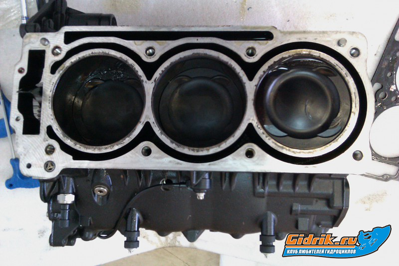

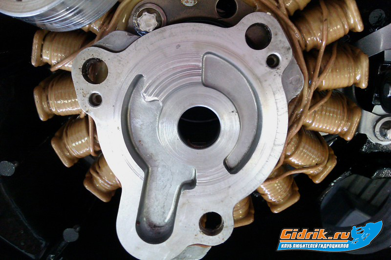

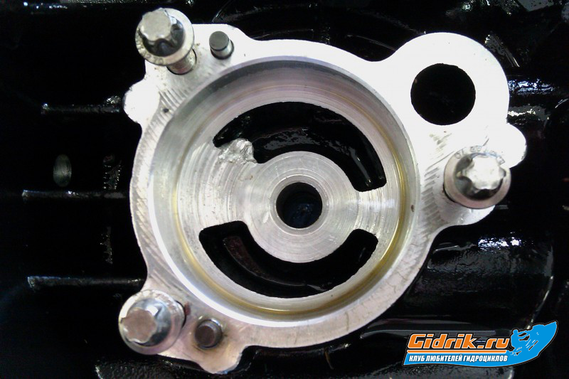

Всё парни отдал на ремонт гидр дилерам BRP-СЕВЕР, туда же где делал и ТО.

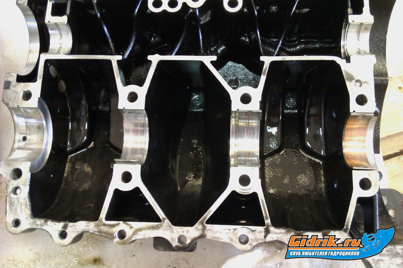

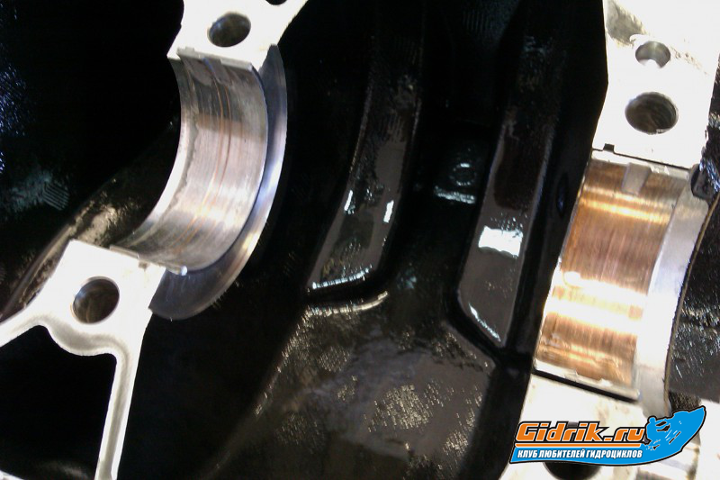

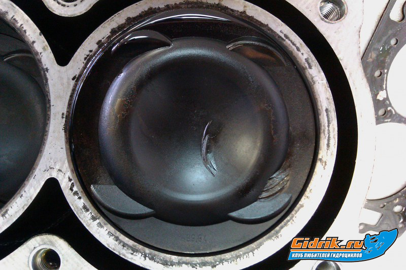

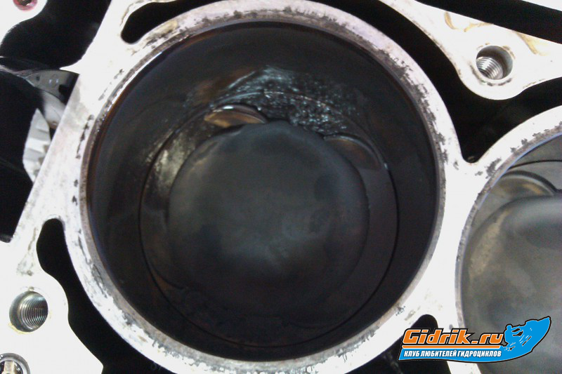

Раскидали мотор и всё оказалось банально просто. Умерли масляные насосы, сильные задиры (отсюда и два уровня масла после 1,5 -2 минут езды).Мотор уже разбирался,стоят три новых клапана, остальное всё старое. На одном поршне отпечаток остался от клапана,на другом следы от постороннего предмета.
Задиры на вкладышах коленвала. Отдал в мастерскую коленвал на проверку, всё в норме (биение и размер в пределах допуска), только полирнули заусенцы. Приговорили к замене всех вкладышей коленвала + всякая мелочёвка(болты,прокладки), насосы, два поршня.
Бывший хозяин впарил мне гидр зимой уже с этой проблемой.
Самое обидное,что при ТО у дилеров этот косяк не всплыл.
Диагностика показала всё ОК.
Вот и покупай гидр у незнакомых людей.....
Други дайте совет, нужно ли менять поршень, если на нём остались незначительные отпечатки клапана, может ли это повлиять на работу мотора?
Комментарий к файлу: Последнему досталось больше всего
IMAG0052-1.jpg [ 1.55 МБ | 8760 просмотров ]
Комментарий к файлу: Износ вкладышей
IMAG0051-1.jpg [ 1.7 МБ | 8759 просмотров ]
Комментарий к файлу: Вот такой насос
IMAG0043-1.jpg [ 1.74 МБ | 8762 просмотра ]
Комментарий к файлу: Убитый насос
IMAG0042-1.jpg [ 1.63 МБ | 8767 просмотров ]
Комментарий к файлу: Этот думаю под замену.
IMAG0048-1.jpg [ 1.71 МБ | 8765 просмотров ]
Комментарий к файлу: Побитый поршень(нужно ли его менять?)
IMAG0050-1.jpg [ 1.84 МБ | 8765 просмотров ]
Комментарий к файлу: Фото мотора
IMAG0049-1.jpg [ 1.66 МБ | 8761 просмотр ]

Если не секрет, какого года гидрик и почем ты его взял? :oops:
Ну и сколько объявили за ремонт (работа и з/ч отдельно, если знаешь)
Поршни, наверное, не надо, а вот кольца я бы поменял... :roll:

Гидрик 2004 года выпуска, брал его в Питере за 235 руб с телегой. Цена предвещала что то неладное, но как говорится "скупой платит дважды".
Ремонт у официалов -14000 рублей за работу, остальное запчасти.
Заказал часть запчастей на ebey.com, насосы решил брать б/у в сборе. Там хоть цена на них адекватная.
Кольца мотористы сказали что GOOD.
Пока все запчасти(вместе с новым винтом и кольцом) обошлись в 1497$ там.

Знакомая тема! Сочуствую! Сергей, в твоём ремонте, главное руки мастера, кто делает и как! Мотор очень сбалансирован, очень много нюансов и тонкостей, которые надо знать,если где-то, что-то не так, пипец всему!Опять пападос на бабки. Попроси, чтоб хорошо продули-промыли и проверили радиатор охлаждения масла, где обычно остаются осколки. В идеале, его лучше заменить, цена около 200 долларов, в пендосии.
14 тыс. за работу - это совсем немного, главное, чтоб грамотно сделали.
