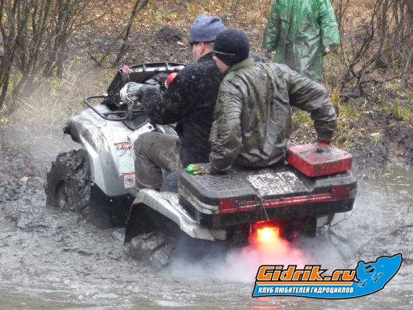

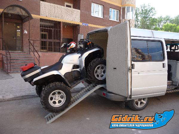

Про китайцев забываем сразу. Если интересует надежность и проходимость - то Гриззли 700 EFI без вариантов. Обязательно хорошую резину, защиту, лебедку и шноркеля. Остальное неважно. Электроусилитель ОЧЕНЬ полезен. Пробовал на разных квадрах (в т.ч. Поларис Аутлендер, Арктик Кэт, СФ Мото, Сузуки Кинг Куад и т.п.), в результате осознанно купил Гриззли 700. Участвовал во многих покатухах. Охота - постоянно, практически круглый год. Не жалею. И поверь мне, если хочешь кататься по НАСТОЯЩИМ говнам, не бояться потопить квадрт и быть уверенным - бери гризли и не пожалеешь.
P.S. При покупке с рук смотрим:
- состояние двигателя (цвет/запах масла, компрессия, вид свечи)
- состояние мостов (наличие в них эмульсии)
- состояние шрусов (хруст) - 1 шрус = 15.000 руб.
- состояние тормозных колодок (повод сбить цену, на круг стоят 10.000 руб. оригинал)
- состояние ремня и грузиков вариатора
- состояние сальников карданов
- общий пробег в соотношении с годом и участием в покатухах
По расходу: в сравнении с гидроциклами квадры не едят бенз вообще (около 10 литров на 100 км в зависимости от условий).

КОлесы сурьезные такие))

а как же иначе какашки месить?
