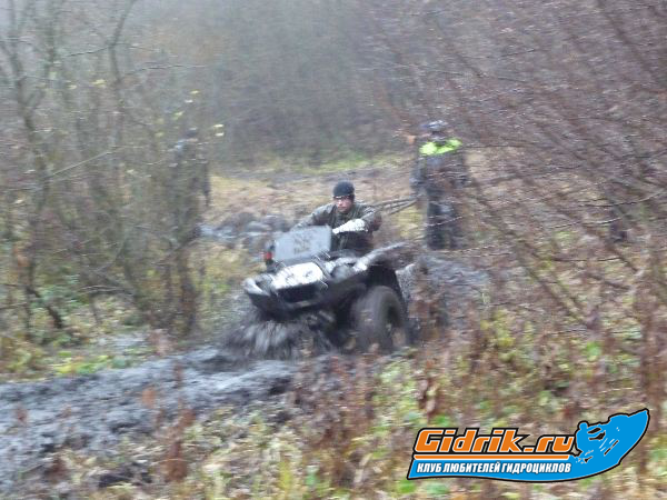

Buch";p="15671 писал(а):
Рулится легче и руки не так устают.
Про китайцев забываем сразу. Если интересует надежность и проходимость - то Гриззли 700 EFI без вариантов. Обязательно хорошую резину, защиту, лебедку и шноркеля. Остальное неважно. Электроусилитель ОЧЕНЬ полезен. Пробовал на разных квадрах (в т.ч. Поларис Аутлендер, Арктик Кэт, СФ Мото, Сузуки Кинг Куад и т.п.), в результате осознанно купил Гриззли 700. Участвовал во многих покатухах. Охота - постоянно, практически круглый год. Не жалею. И поверь мне, если хочешь кататься по НАСТОЯЩИМ говнам, не бояться потопить квадрт и быть уверенным - бери гризли и не пожалеешь.
P.S. При покупке с рук смотрим:
- состояние двигателя (цвет/запах масла, компрессия, вид свечи)
- состояние мостов (наличие в них эмульсии)
- состояние шрусов (хруст) - 1 шрус = 15.000 руб.
- состояние тормозных колодок (повод сбить цену, на круг стоят 10.000 руб. оригинал)
- состояние ремня и грузиков вариатора
- состояние сальников карданов
- общий пробег в соотношении с годом и участием в покатухах
По расходу: в сравнении с гидроциклами квадры не едят бенз вообще (около 10 литров на 100 км в зависимости от условий).
P1030483_thumb.jpg [ 730.92 КБ | 19401 просмотр ]
P1030481_thumb.jpg [ 927.64 КБ | 19406 просмотров ]
P1030478_thumb.jpg [ 756.06 КБ | 19380 просмотров ]
P1030454_thumb.jpg [ 638.15 КБ | 19401 просмотр ]
P1030438_thumb.jpg [ 713.25 КБ | 19389 просмотров ]
P1010696_thumb.jpg [ 654.65 КБ | 19387 просмотров ]
P1020532_thumb.jpg [ 901.1 КБ | 19382 просмотра ]
Не так страшен русский танк, как его пьяный экипаж.
СообщениеДобавлено: 26 фев 2011, 21:44
КОлесы сурьезные такие))
СообщениеДобавлено: 26 фев 2011, 21:49
Зарегистрирован: 24 янв 2011, 21:05
Сообщения: 29
а как же иначе какашки месить?

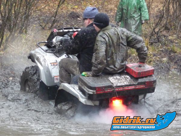

 Заголовок сообщения: +++
СообщениеДобавлено: 26 фев 2011, 22:33
ну я тож месю)))
Но радиус по-меньше - берегу шрузы)
На фото не я, квадрик мой)
