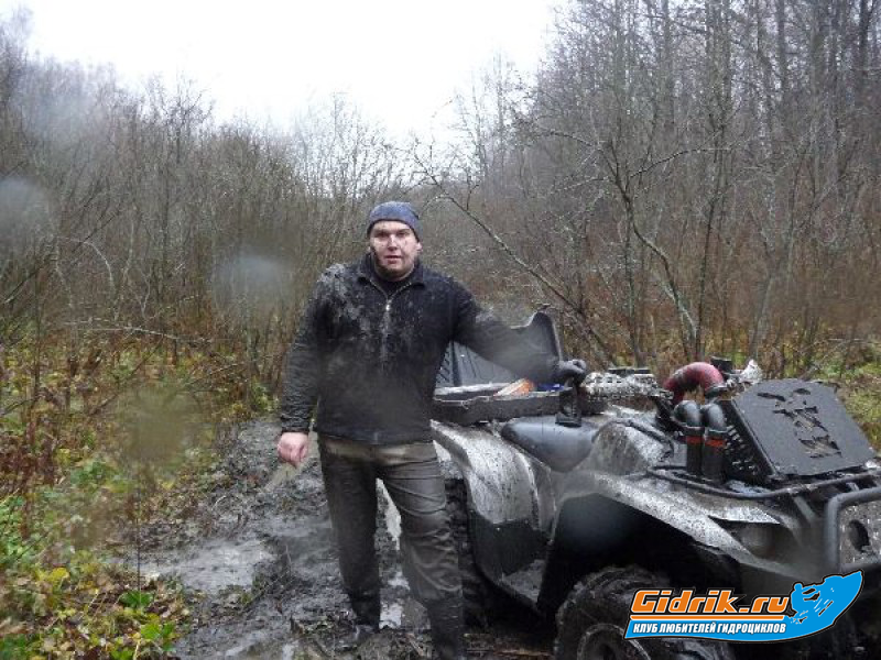

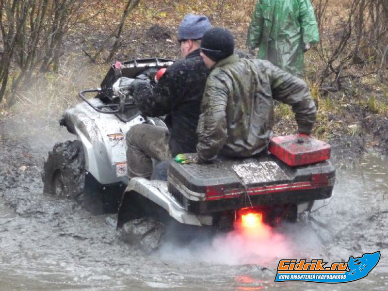

Про китайцев забываем сразу. Если интересует надежность и проходимость - то Гриззли 700 EFI без вариантов. Обязательно хорошую резину, защиту, лебедку и шноркеля. Остальное неважно. Электроусилитель ОЧЕНЬ полезен. Пробовал на разных квадрах (в т.ч. Поларис Аутлендер, Арктик Кэт, СФ Мото, Сузуки Кинг Куад и т.п.), в результате осознанно купил Гриззли 700. Участвовал во многих покатухах. Охота - постоянно, практически круглый год. Не жалею. И поверь мне, если хочешь кататься по НАСТОЯЩИМ говнам, не бояться потопить квадрт и быть уверенным - бери гризли и не пожалеешь.

Andman";p="16424 писал(а):
КОлесы сурьезные такие))
а как же иначе какашки месить?
Не так страшен русский танк, как его пьяный экипаж.
 Заголовок сообщения: +++
СообщениеДобавлено: 26 фев 2011, 22:33
ну я тож месю)))
Но радиус по-меньше - берегу шрузы)
На фото не я, квадрик мой)
