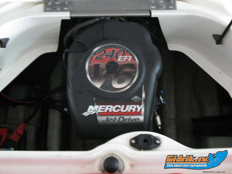

СообщениеДобавлено: 03 авг 2012, 22:04
Сообщения: 236
Откуда: Пермский край
Может на челенджер тогда проще меркрузер 1,8-2литра V-6 поставить с его же водометом. Он на челенджеры устанавливался.
