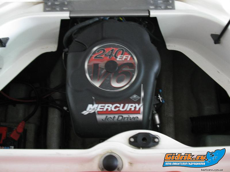

Может на челенджер тогда проще меркрузер 1,8-2литра V-6 поставить с его же водометом. Он на челенджеры устанавливался.
896a67dd690f318ff4c3b06b8594e3ec.jpg [ 357.38 КБ | 10184 просмотра ]
