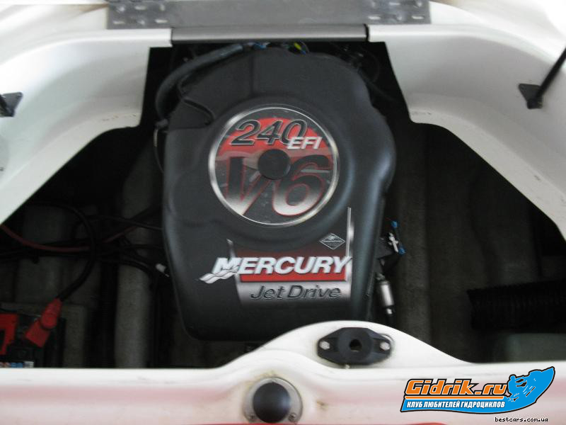

други! подскажите возможно-ли на sea doo челенжер /катер/ поставить вместо rotax 787 110л.с. более мощный двигатель и достаточно будет соответственно замены импеллера?

Да хоть от вертолета, главное чтоб влазил, и возможности и средства позволяли.

а про импеллер что скажете?

тут все индивидуально, смотря какой движок.
если движок на полном газу перекручивает свои максимальные обороты, нужно подумать о "затяжелении" импеллера. имхо.

а если ставить двигатель от гидрика 150 или 215 л.с. и импеллер тоже. но я не знаю какой диаметр импеллера у этих гидриков. у моего водомета диаметр импеллера 140мм / внутренний диаметр кольца/ если диаметр другой то я думаю необходимо всасывающий водовод переделывать а зто такой гемор.

на 215 и 255 160мм помпа, наксчет 255 и 260 я не уверен. но 215 точно 160мм
Ставя более мощьный мотор пееределвка водомета однозначна, меньший диаметр будет срывать в кавитацию, да и производительность нужна выше под новую мощь...

ага вариант 215 отпадает. остается 150 и 130. но 130 не актуально

и может 215 с самым тяжелым винтом на 140мм будет нормально дружить?...

Может на челенджер тогда проще меркрузер 1,8-2литра V-6 поставить с его же водометом. Он на челенджеры устанавливался.
896a67dd690f318ff4c3b06b8594e3ec.jpg [ 357.38 КБ | 10234 просмотра ]
