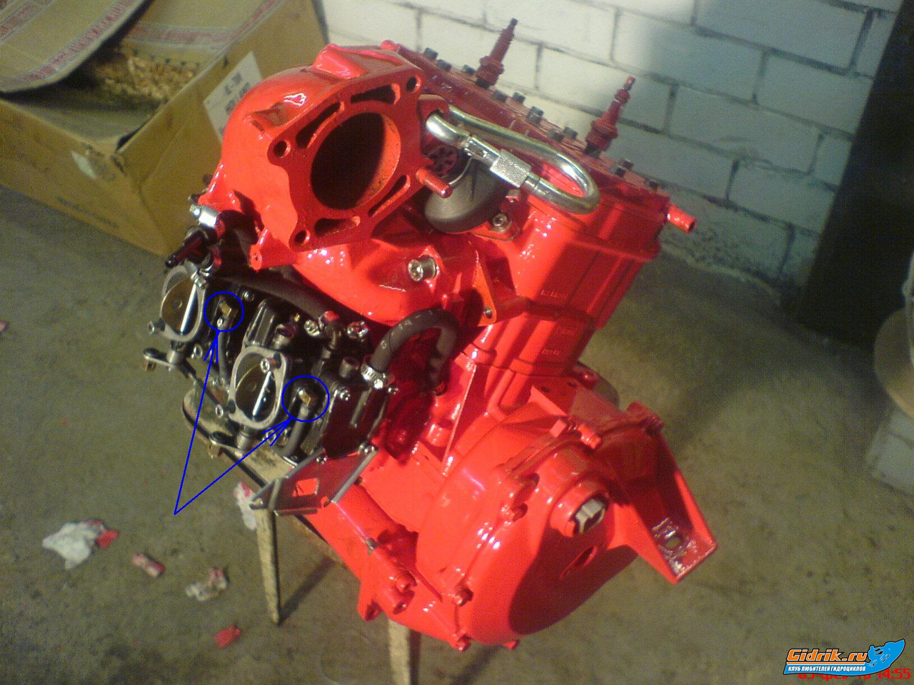

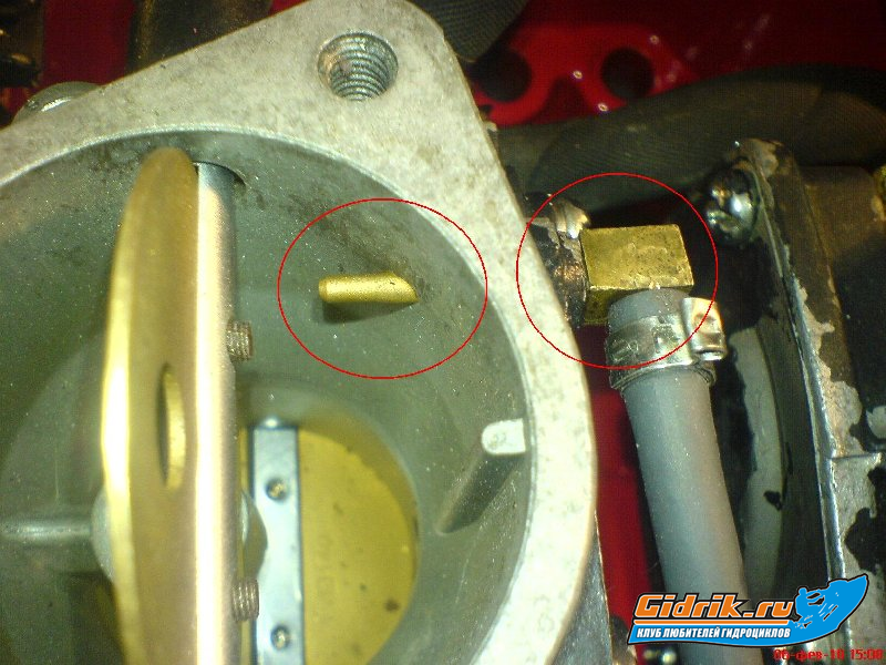

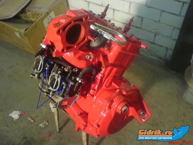

Блеядь! день прошел интересно. Поставил рейв клапана, все проверил работает :) завтра дособеру их, благо все запчасти приехали, и нужен тока фиксатор резьбы.
Пол дня глотал и нюхал бензин :) промывал карбы. Менял жиклеры. Выяснилось что ускорительный насос не работает.
Разобрал промыл, смазал все что нужно силиконим, разработал, и вуаля работает. Заметил микро дырочку в шлаге которая солидно травит давление после ускорительного насоса, 20р и 50 см шланга в соседнем авто магазе - решили эту проблему.
Дальше просек что одна из форсунок ускорительного насоса не работает - забинта наглухо! ушел час на ее чистку, что не ало результата, пришлось ее выкавыривать, не без жертв, емного е попортил, вытащил прочистил, поставил назад и снова разочаровался, пока ставил назад свернул бошку ей :( по мимо этого угловой фоарико-пружинный клапан - тоже заклинило. Там блин 2 клапана еще после ускорительного насоса. Продул компрессором и бензином, разработал компремссором, вроде работоспособность вернулась.
Все собранл на карбах залил бенз - ура насос работает, 1 фарсунка ровной струйкой брызгает прям сквозь весь карб мимо заслонки прям во впуск, на ктором изза свернутой башки форсунка выливает небольшую струйку на заслонку подсоса, но бенз ровненько должен залетать во впуск.
Пришел дамой поглядел микрофиши и огорчился - такие запачасти не то чтобы дорогие - сколько их нет на микрофишах и мануалах :(
Дособрал движог. Поставил карбы на место, повкручивал все штуцера. Осталось завтра выпуск поставить, и будет полный комплект :)
еще 2 дня свободных для работы :)
Падскажите камрады номера угловых клапанов, и фарсунок ускорительного насоса? на картинке обвел клапана на карбах, фарсунка идет следом за клапаном во внутрь карба и выгляит как латунная трубочка. нужны номера нигде нету :(

СообщениеДобавлено: 05 фев 2010, 20:33
Бензин обратно с обоих карбов должен течь? т.е там идет шланг на впуск насоса, дальше шланг на второй карб, и с обоих карбов выпуск на бак есть, но у меня во втором карбе выпуск наглухо закрыт, т.е после всех расчисток, и тд там просто сверловка и все, нет ничего. т.е со второго карба выпуск - фикция?

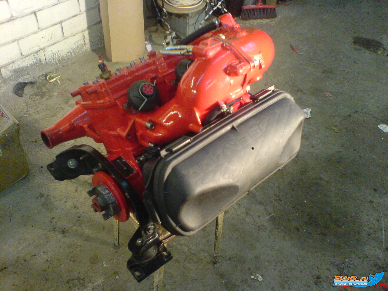

СообщениеДобавлено: 07 фев 2010, 15:50

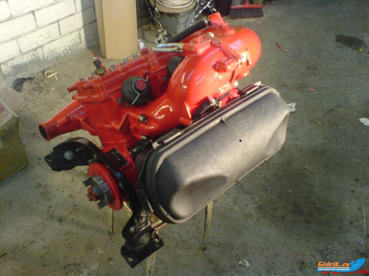

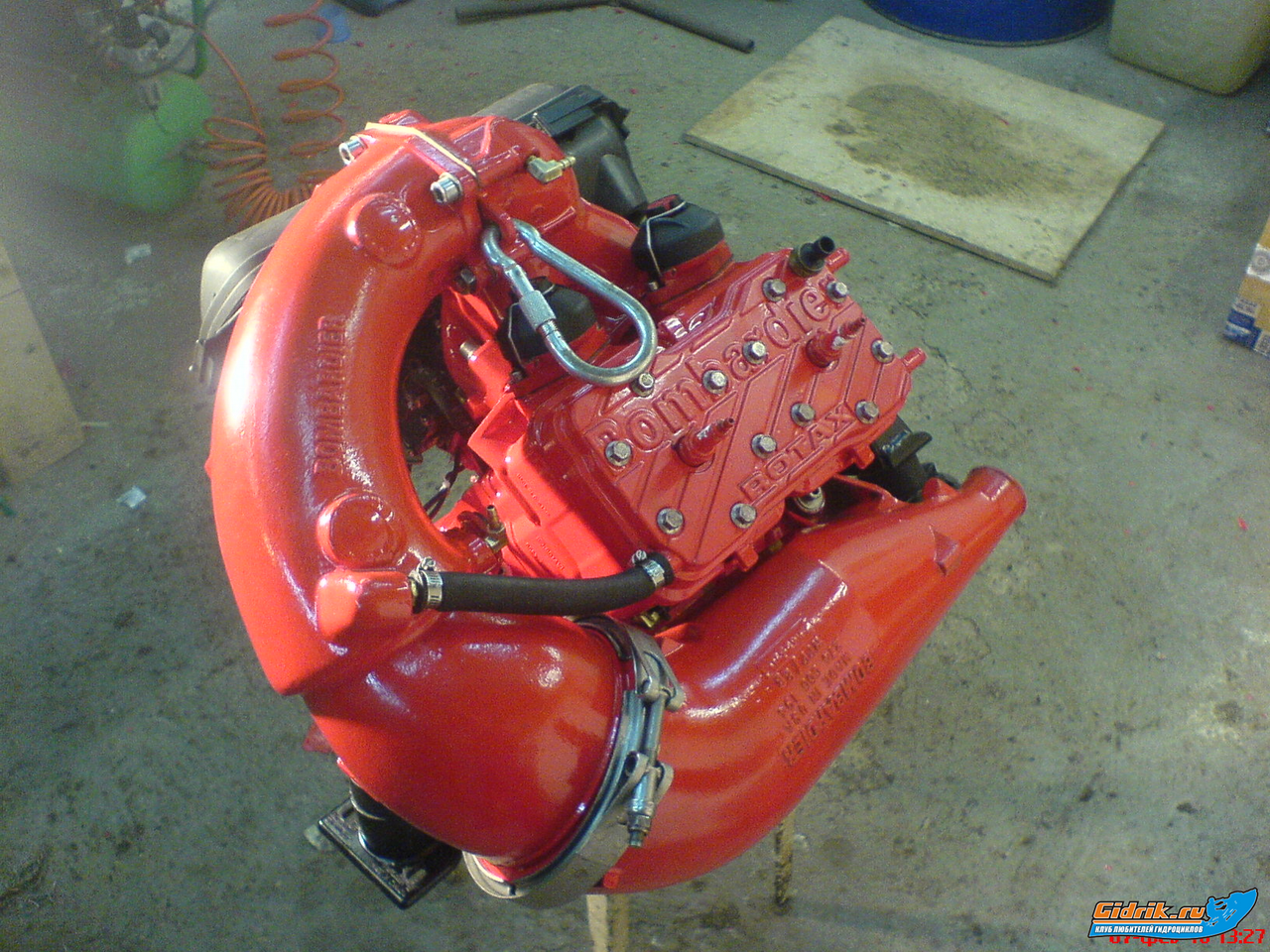

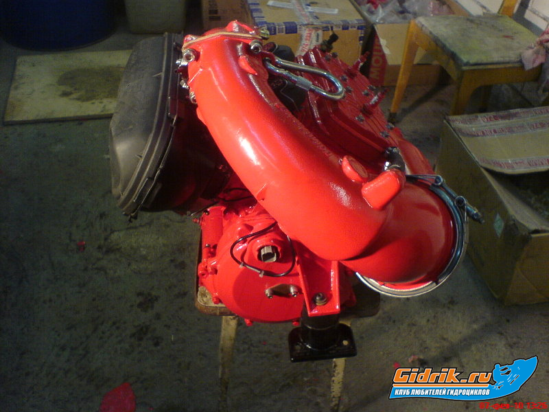

Ура с движком покончено. ! осталось тока фарсунку на карбе поменять и все, да можно и в принципе не менять....
и усе :) только в кузов ставить и глушак при установке на герметик в стыке :)

СообщениеДобавлено: 07 фев 2010, 15:53
принимаю поздравления :) исправленна тонна косяков :) теперь оно должно работать адски радуя или меня или будующего хозяина.

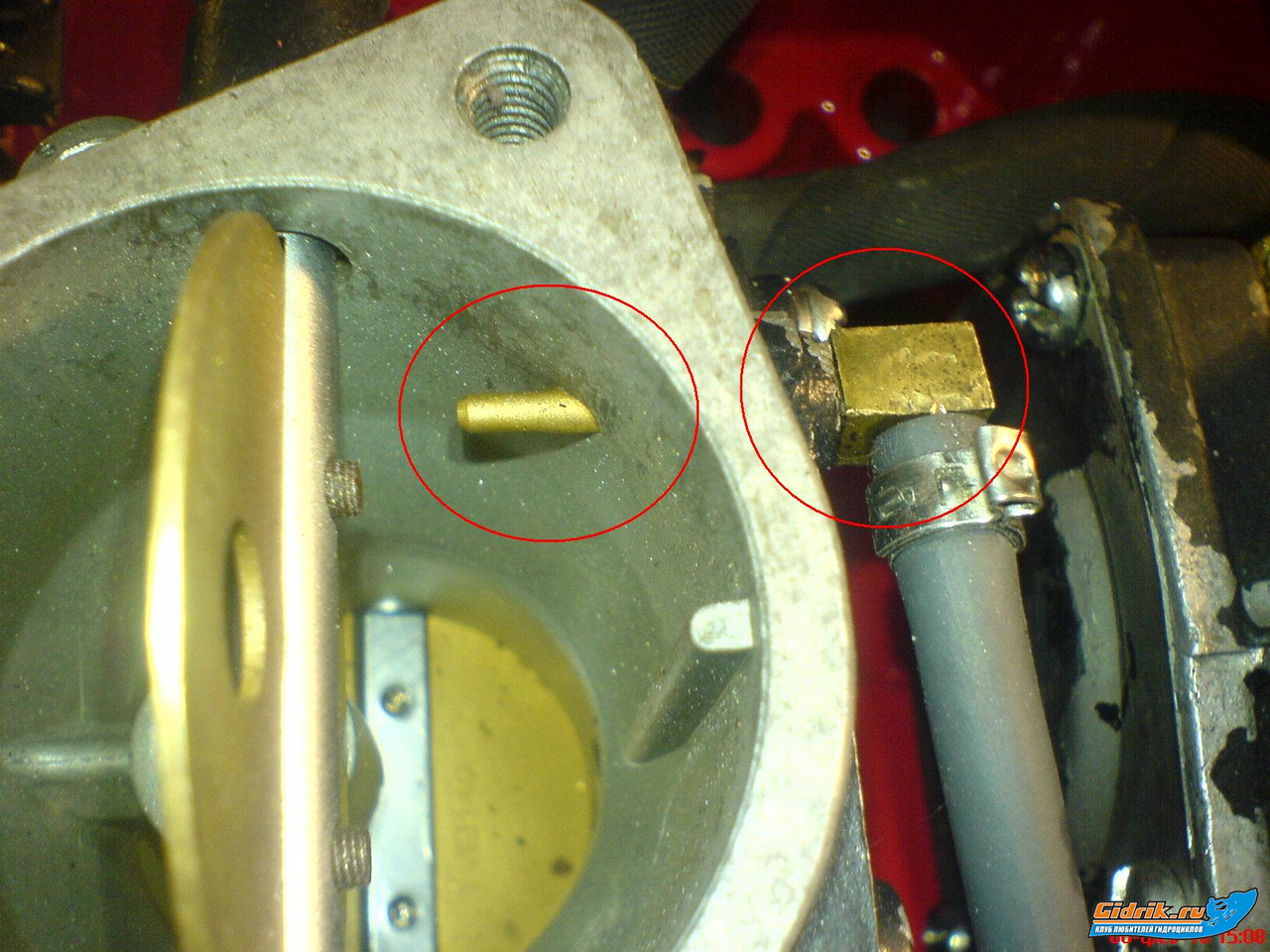

вот скажите ка мне камрады где найти номера на эти запчасти? на карб?

лучше скажи где намера запчастей найти на карб :) а то не как не могу найти. а от этой пиздюлинки зависит впрыск топлива при резком ускорении, там на рабочем карбе струйка брызжит прям через весь карб через открытую заслонку, прямо во впуск через вращающийся клапан, прямо в полость кривошипа, по пути испаряять :) у мну в одном карбе бенз как на совковых карбах брызжет не сквозь а на заслонку, тоже не плохо, но када насквозь резкости больше и "так задуманно".
