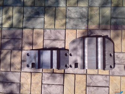

Ну а плита получается как зайцу стоп сигнал? Или эфект когда в паре работают. Про решотку непомню чтоб кто речь вёл. Ну плиту уже купил.

а на сколько она длиннее? если на 5 см, то пофигу, а если на 20, то может и будет толк. я с плитой не сталкивался.

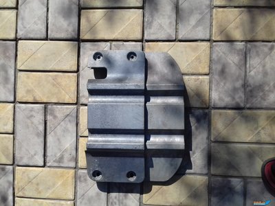

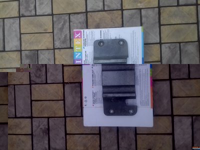

Жень сам вруках ещо не держал, ещо идёт. Ну судя по фото ровно в двое,родная 170мм. Бля 2рые сутки с москвы до белгорода идёт транспортной- пипец. Мне зеркала с владика прешли за 8 суток почтой россии. :Search:
Комментарий к файлу: А ЭТО РОДНАЯ ПЛИТА.

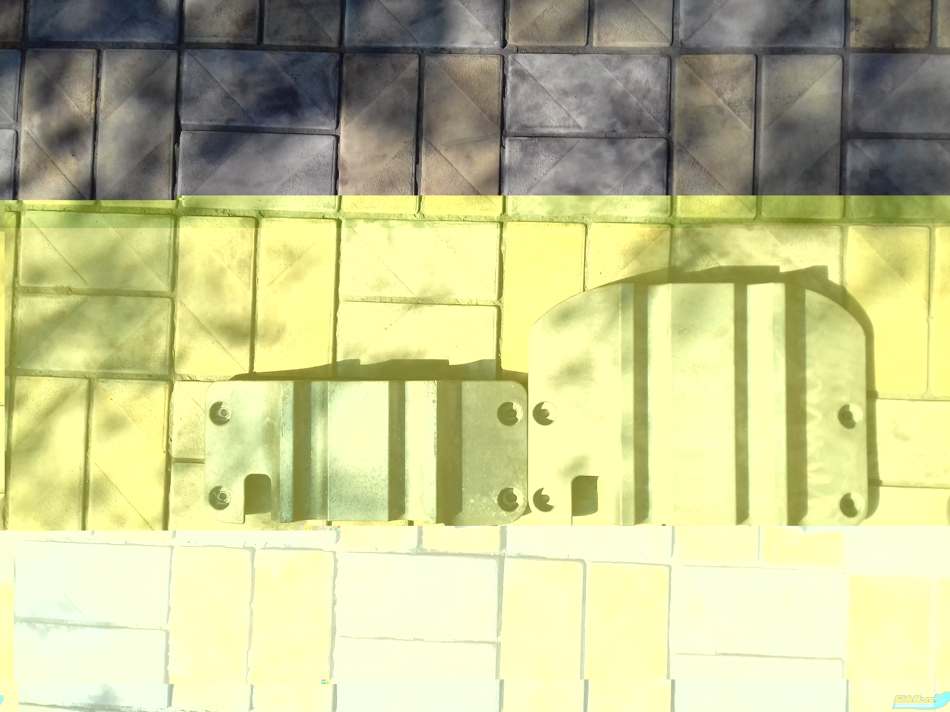

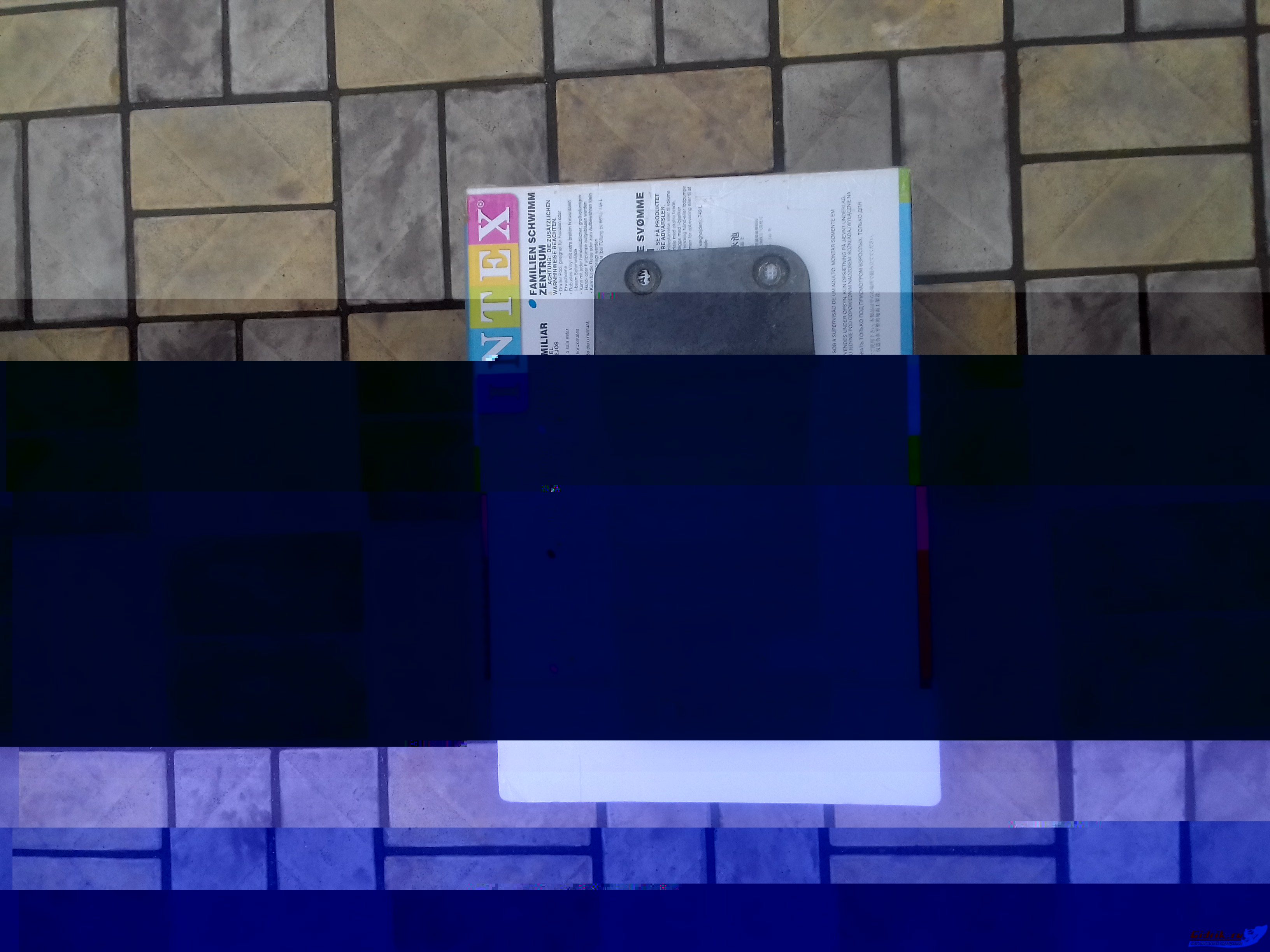

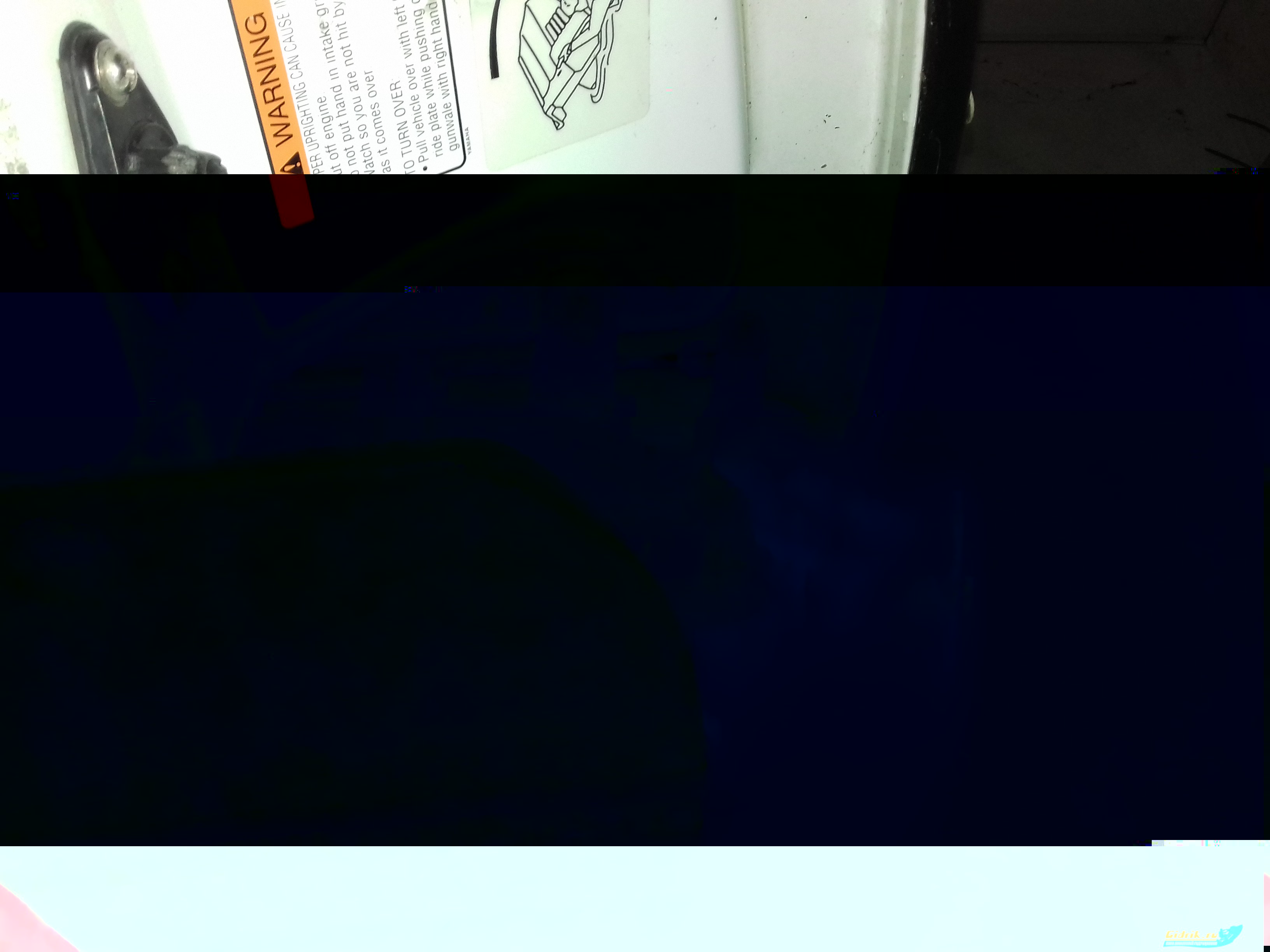

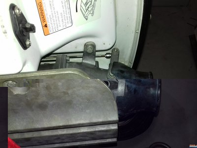

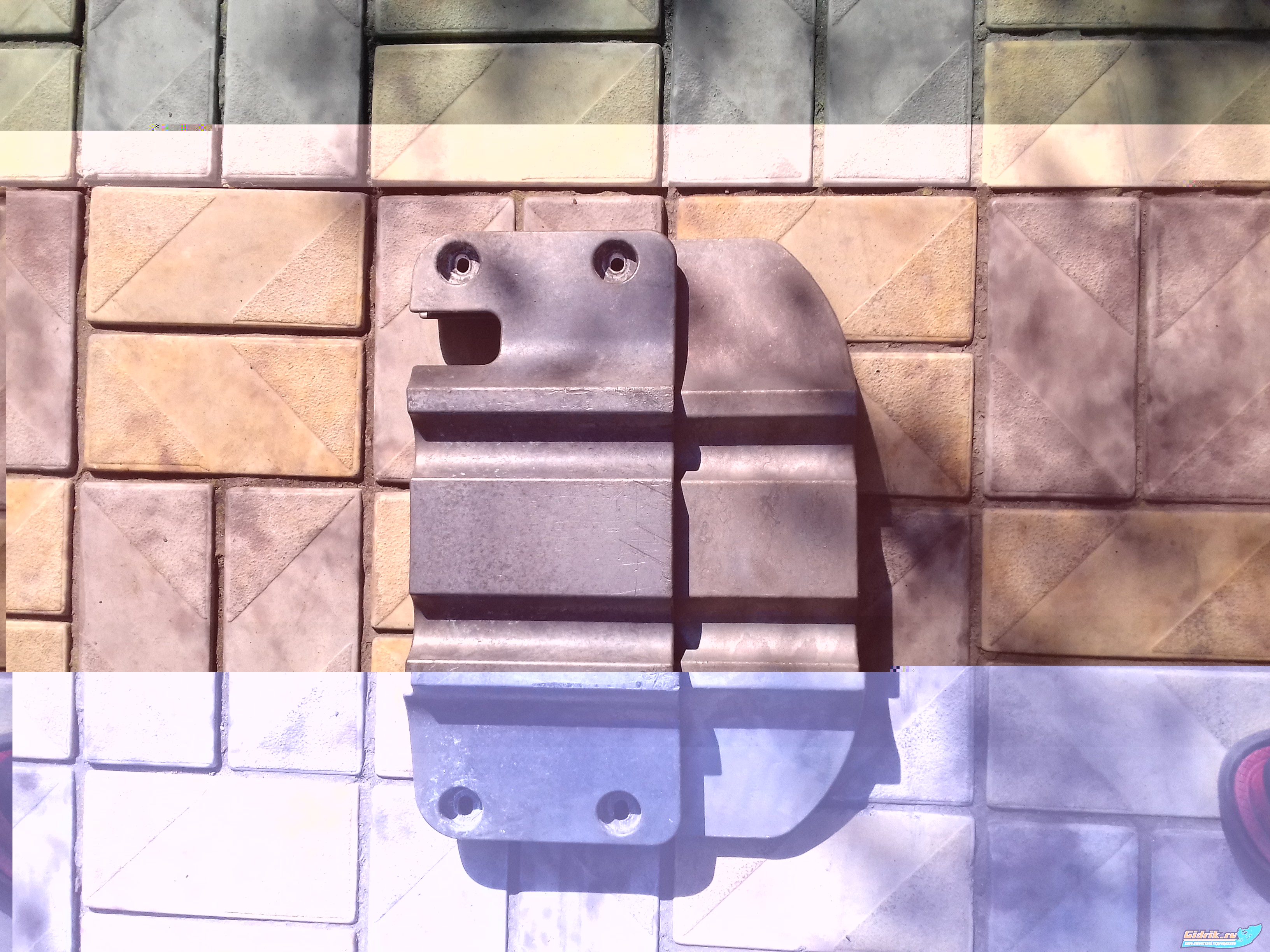

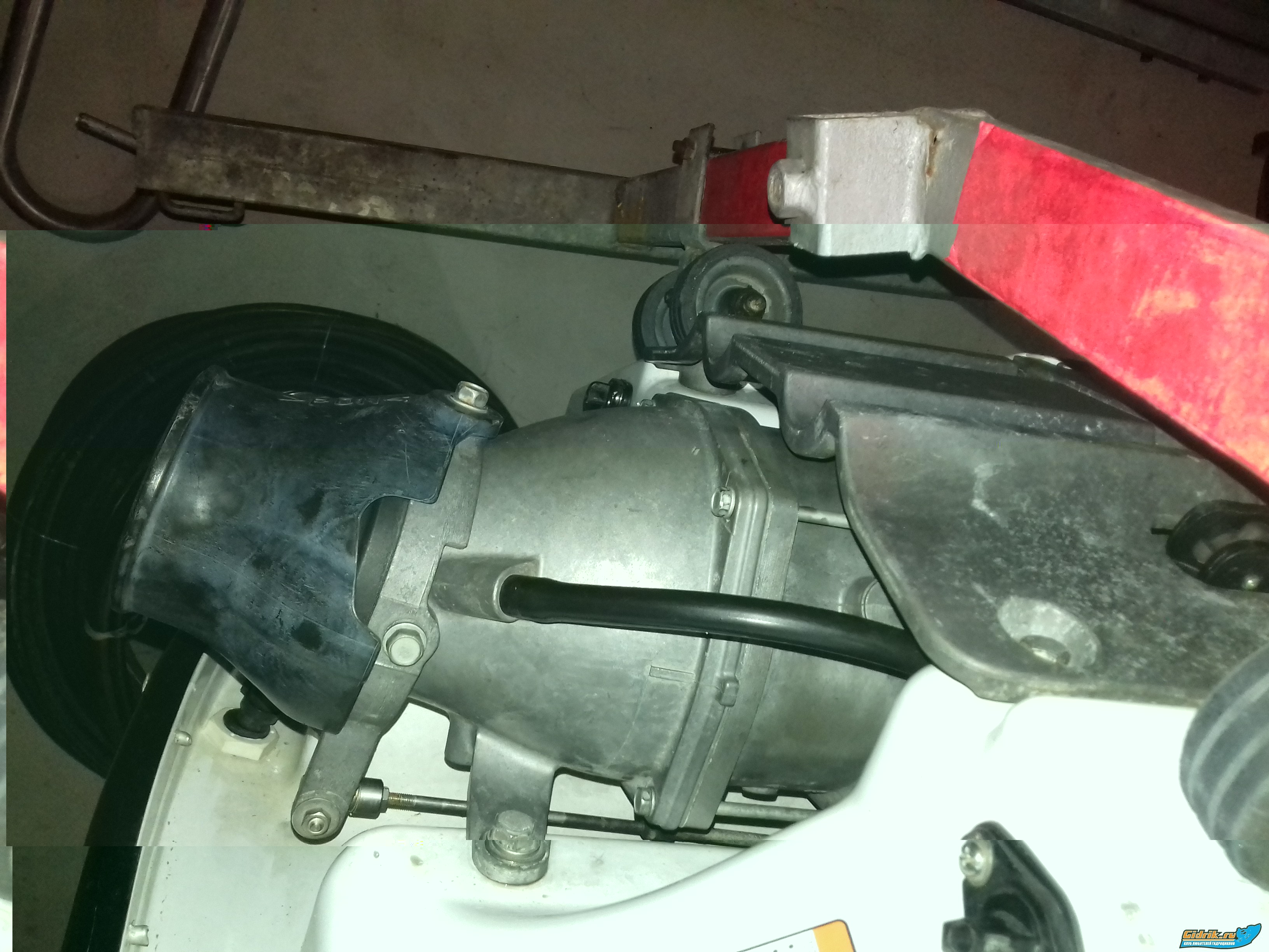

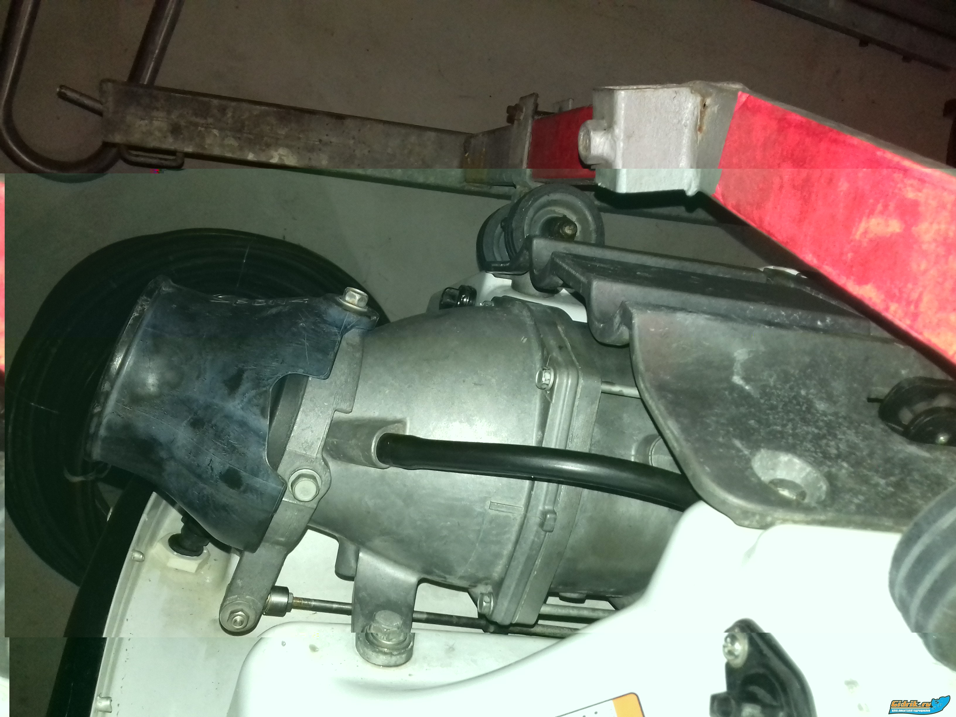

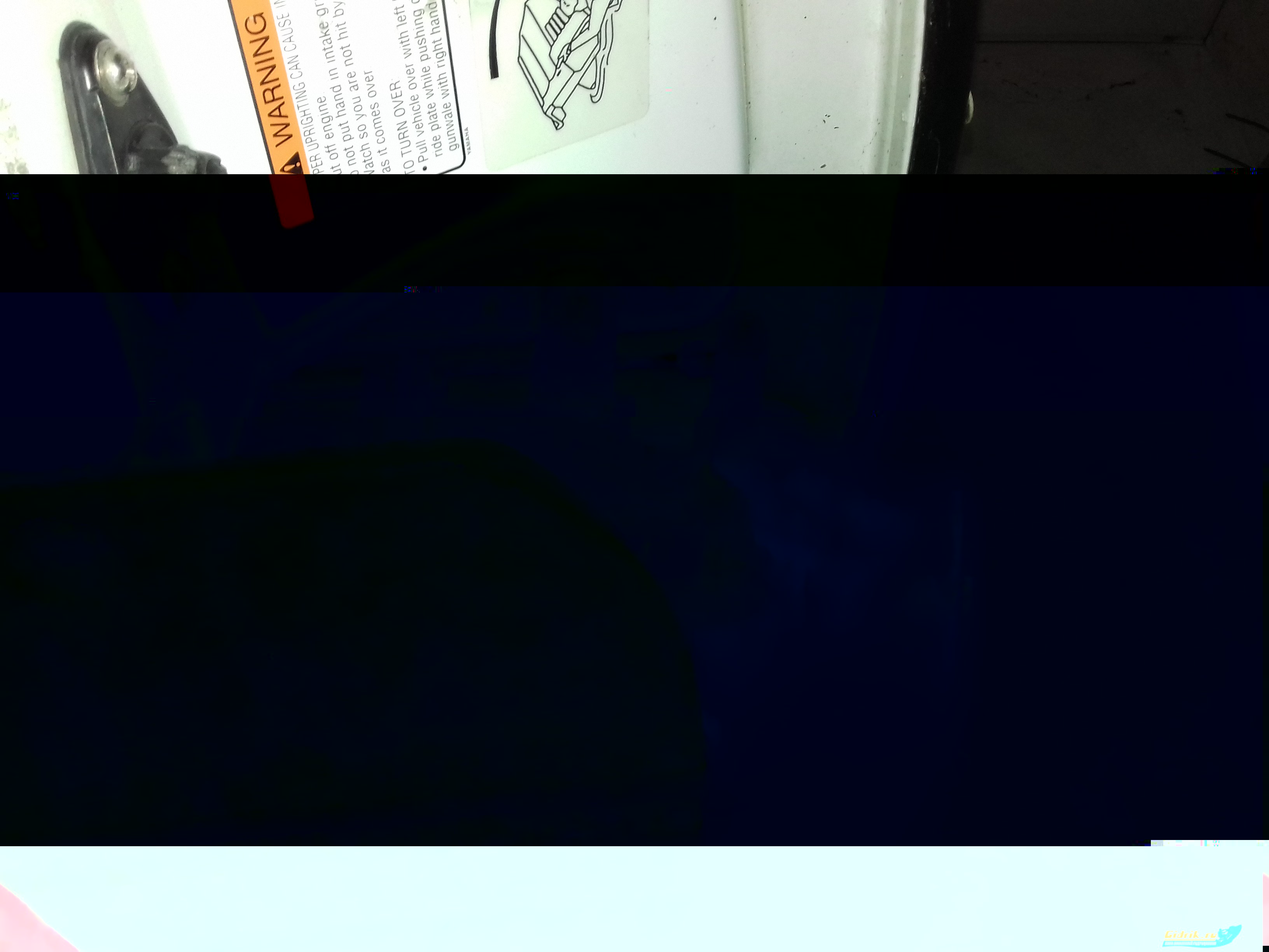

Всем привет! Звиняюсь если кто ждал результата вчера. А исход такой-был дельфин стал акулой. Вчера спецом поехал за 50 км на печенежское водохранилище чтоб и волна и рябь преличные были а то у нас на донце штиль. Прёт как танк пришлось даже сопло под самый максимум вверх подкрутиь, приготовил шайбы непонадобились а старую плиту невзял на нейбы шайбы испробовать немешалобы. Может раньшебы адмирал кому дельный совет дал и яб 10 тыр сэкономил. Ну суть не втом главное вопрос решон теу можно закрывать. Да ещо стиль катаний тоесть если выпендросы ,прыжки и розвороты снизелись на половину. Вывод зделал длинная плита для туризма короткая фристайл! Вот фотки по установке плиты так кого заинтересует. Всем спасибо завтра еду на вахту со спокойной душой. :Yahoo!:

СообщениеДобавлено: 21 авг 2016, 15:42
Извиняюсь за фото,неведу почеме по два и верх дном ну понять можно!

за то попробовал-узнал.а так бы ездил ,и думами о длинной плите был бы озадачен...которая оказалась на фиг не нужна.мое мнение, все дело в форме днища корпуса.

Привет Игорь! Чёт ктото когото непонял! Именно плита то и решила вопрос,шайбы то я непробовал на короткой.
 Заголовок сообщения: Re: Сечот воду.
СообщениеДобавлено: 23 авг 2016, 19:16
С корпусом я соглосен недороботка Ymahi.

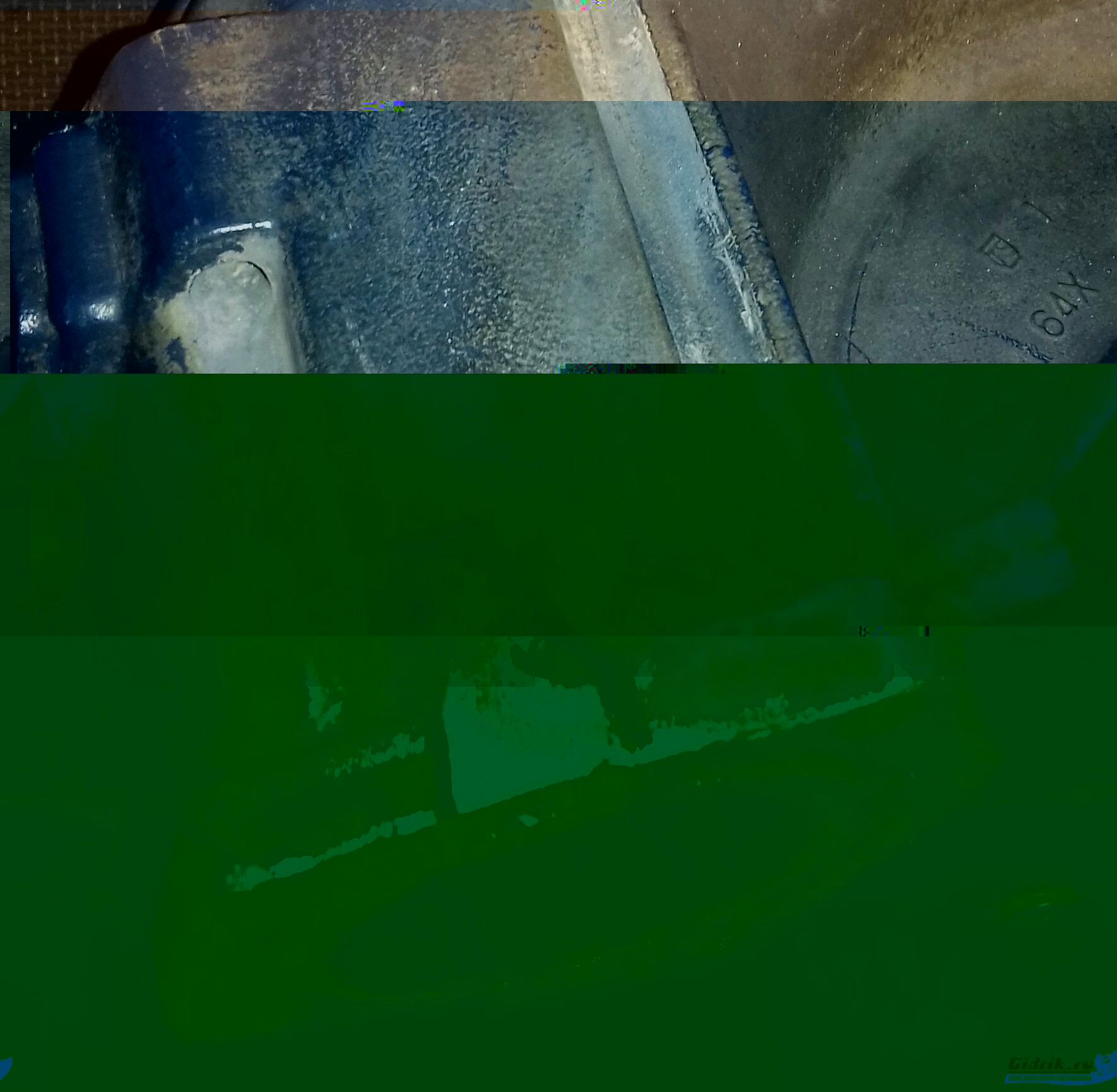

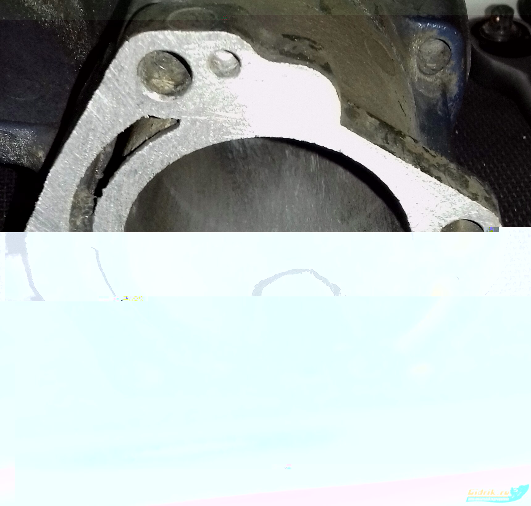

СообщениеДобавлено: 09 ноя 2016, 00:32

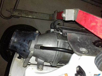

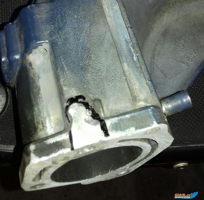

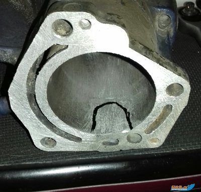

Небольшой фотоотчот по посту. Вот здеси и были трешины. Тепериь всё гут, благо со сваркой на ТЫ!. ТЕМКУ ТОЖЕ ЗАКРЫВАЕМ.
