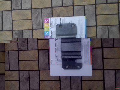

Всем привет! Звиняюсь если кто ждал результата вчера. А исход такой-был дельфин стал акулой. Вчера спецом поехал за 50 км на печенежское водохранилище чтоб и волна и рябь преличные были а то у нас на донце штиль. Прёт как танк пришлось даже сопло под самый максимум вверх подкрутиь, приготовил шайбы непонадобились а старую плиту невзял на нейбы шайбы испробовать немешалобы. Может раньшебы адмирал кому дельный совет дал и яб 10 тыр сэкономил. Ну суть не втом главное вопрос решон теу можно закрывать. Да ещо стиль катаний тоесть если выпендросы ,прыжки и розвороты снизелись на половину. Вывод зделал длинная плита для туризма короткая фристайл! Вот фотки по установке плиты так кого заинтересует. Всем спасибо завтра еду на вахту со спокойной душой. :Yahoo!:
20160820_093511.jpg [ 1.55 МБ | 11476 просмотров ]
20160820_093450.jpg [ 1.6 МБ | 11473 просмотра ]
20160819_215054.jpg [ 1.3 МБ | 11471 просмотр ]
20160820_094312.jpg [ 1.25 МБ | 11466 просмотров ]

Извиняюсь за фото,неведу почеме по два и верх дном ну понять можно!

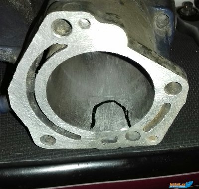

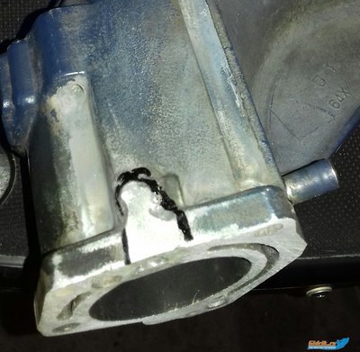

СообщениеДобавлено: 09 ноя 2016, 00:32
Небольшой фотоотчот по посту. Вот здеси и были трешины. Тепериь всё гут, благо со сваркой на ТЫ!. ТЕМКУ ТОЖЕ ЗАКРЫВАЕМ.
20161108_202836-2.jpg [ 648.45 КБ | 11173 просмотра ]
20161108_202755-2.jpg [ 618.11 КБ | 11173 просмотра ]
