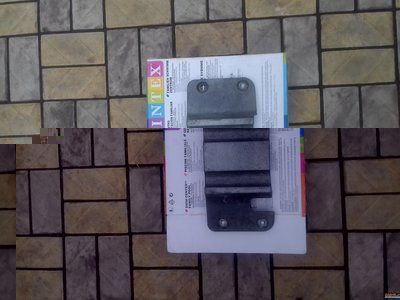

Всем доброго дня! Только вот приехал с Болгорода пришла плита так я в три ночи стартанул,привёз. Ставить,пробовать буду завтра. Сегодня п'янка ехеть на днюху. Отказать некак,напюсь чтоб быстрей день ночь прошли. Размер плиты 280 результат завтра, на ней и шайбы попробую, если толку мало будет. Вобщем теперь есть варианты! Решотка,винт,двс; другая тема-мощи и производительности. До завтра, сезон ещо незакрыт. Мысль с шайбам бомба спасибо! Еду пить,дена рклит.

Всем привет! Звиняюсь если кто ждал результата вчера. А исход такой-был дельфин стал акулой. Вчера спецом поехал за 50 км на печенежское водохранилище чтоб и волна и рябь преличные были а то у нас на донце штиль. Прёт как танк пришлось даже сопло под самый максимум вверх подкрутиь, приготовил шайбы непонадобились а старую плиту невзял на нейбы шайбы испробовать немешалобы. Может раньшебы адмирал кому дельный совет дал и яб 10 тыр сэкономил. Ну суть не втом главное вопрос решон теу можно закрывать. Да ещо стиль катаний тоесть если выпендросы ,прыжки и розвороты снизелись на половину. Вывод зделал длинная плита для туризма короткая фристайл! Вот фотки по установке плиты так кого заинтересует. Всем спасибо завтра еду на вахту со спокойной душой. :Yahoo!:

Извиняюсь за фото,неведу почеме по два и верх дном ну понять можно!

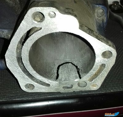

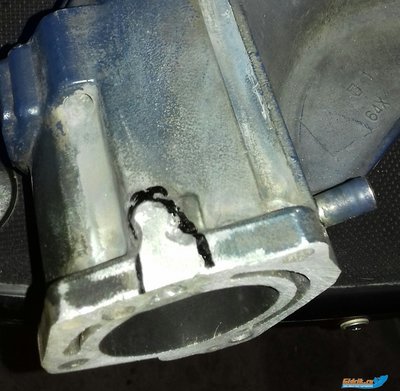

СообщениеДобавлено: 09 ноя 2016, 00:32
Небольшой фотоотчот по посту. Вот здеси и были трешины. Тепериь всё гут, благо со сваркой на ТЫ!. ТЕМКУ ТОЖЕ ЗАКРЫВАЕМ.
