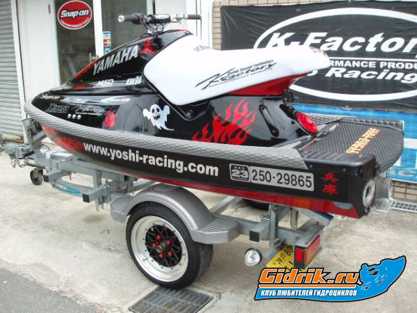

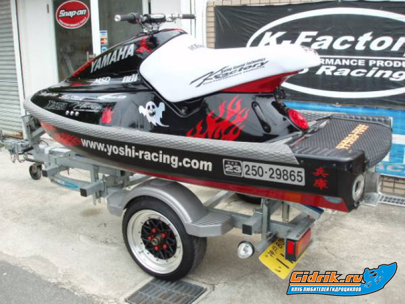

плиту водомета (если на эту модель есть)
вот оно интересно,есть у меня фотка тзтки с длинной плитой
но где взяли или самодел..она бы пригодилась по длиней по ряби поустойчивей был бы на прямой

alex700TZ - выложи фото плиты, если не затруднит!

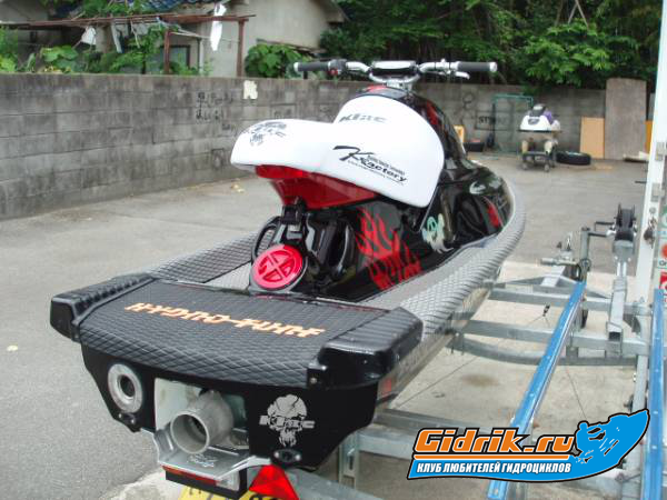

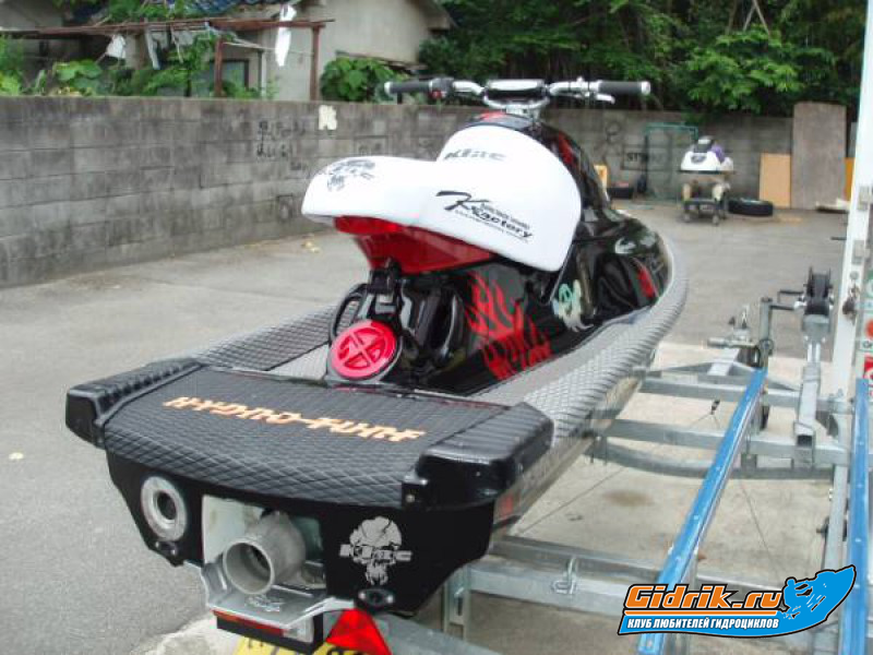

фото плиты выклал,не слишком конечно ее видно,но эта плита явно длиней стока

и по плите вопрос за счет чего она повышает скорость ? за счет полировки или длины?..хочу свою полирнуть просто думаю приход почую или просто тупо лекгой наждачкой соль снять?
на волнах она когда длинная очень неудобно прыгать как то..
за счет того, что смещает "фокус назад" , тем самым уменьшая пятно контакта с водой и следовательно сопротивление. (гдето то-ли на риве, толи на ред-хате было про это...)
просто соль сними, потом нулевкой, потом обезжирить растворителем (хорошим), потом покрыть полиуретановым лаком. (в несколько слоев). должно получиться 0.5-1 км\ч.
зы или автомобильным лаком для металлика (хорошим)....
Последний раз редактировалось fim-92 21 ноя 2011, 12:48, всего редактировалось 1 раз.

http://www.redlinetuning.ru/projects_ya ... ster.shtml
"плиту водомета от Pro-Tec. "
очень возможно, что riva и R&D делают (делали)...

по этот бластер я читал уже,красиво..ну и дорого.на фото его кстати сток плита,обрати внимание на 1м фото черный наверно см20-25 выпирает
плиты 100 пудово они делали тока где взять по адекватному ценнигу?..увидишь,услышишь если что подскажи 8)
