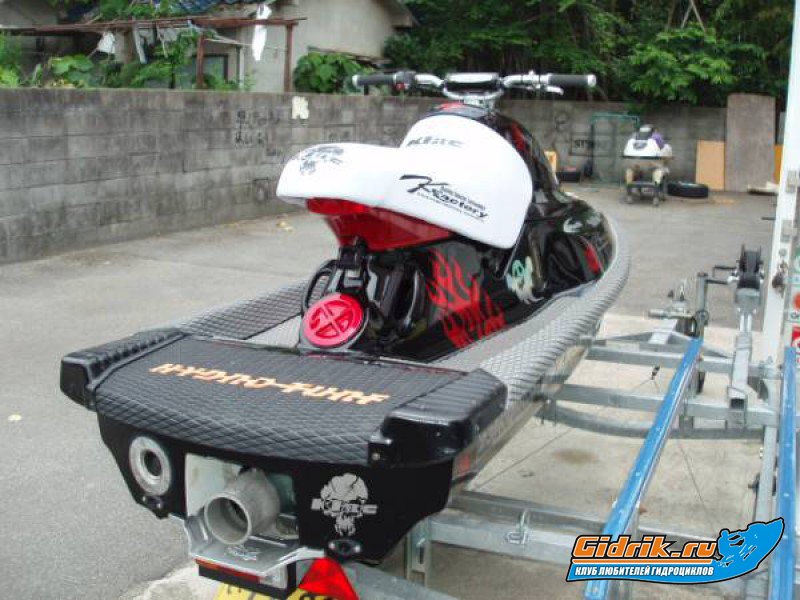

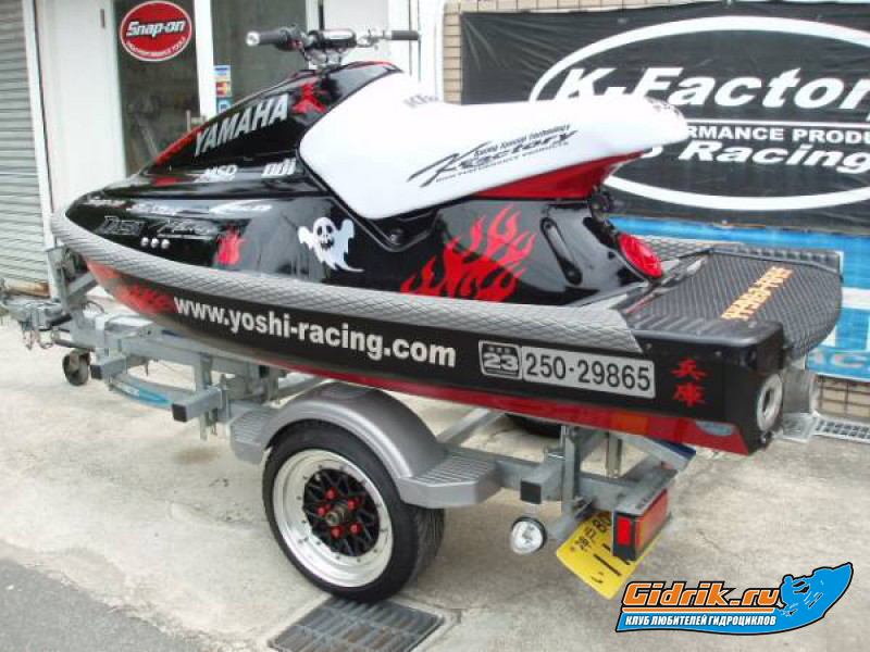

плиту водомета (если на эту модель есть)
вот оно интересно,есть у меня фотка тзтки с длинной плитой
но где взяли или самодел..она бы пригодилась по длиней по ряби поустойчивей был бы на прямой

фото плиты выклал,не слишком конечно ее видно,но эта плита явно длиней стока

и по плите вопрос за счет чего она повышает скорость ? за счет полировки или длины?..хочу свою полирнуть просто думаю приход почую или просто тупо лекгой наждачкой соль снять?
на волнах она когда длинная очень неудобно прыгать как то..

СообщениеДобавлено: 21 ноя 2011, 12:40
за счет того, что смещает "фокус назад" , тем самым уменьшая пятно контакта с водой и следовательно сопротивление. (гдето то-ли на риве, толи на ред-хате было про это...)
просто соль сними, потом нулевкой, потом обезжирить растворителем (хорошим), потом покрыть полиуретановым лаком. (в несколько слоев). должно получиться 0.5-1 км\ч.
зы или автомобильным лаком для металлика (хорошим)....

по этот бластер я читал уже,красиво..ну и дорого.на фото его кстати сток плита,обрати внимание на 1м фото черный наверно см20-25 выпирает
плиты 100 пудово они делали тока где взять по адекватному ценнигу?..увидишь,услышишь если что подскажи 8)
