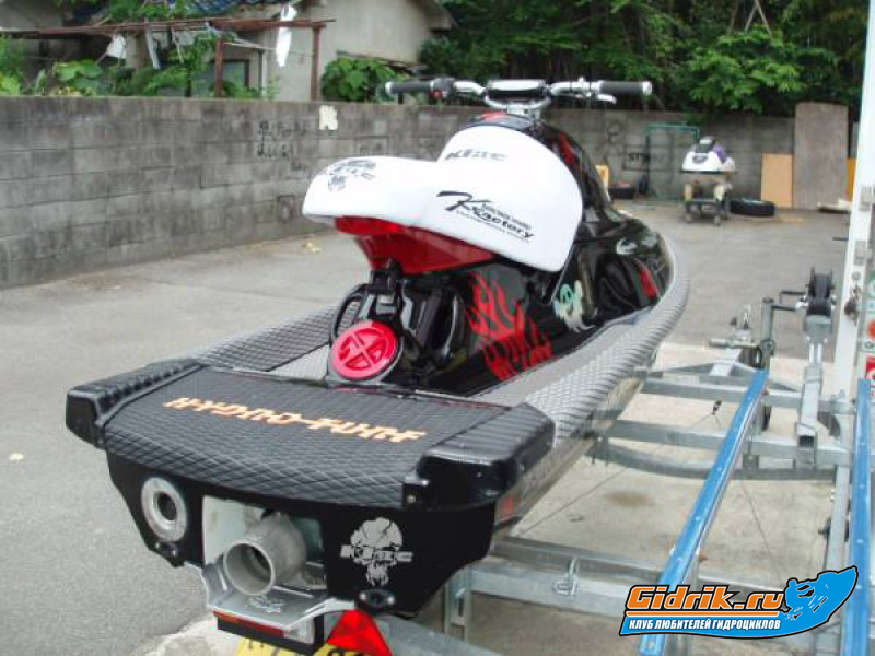

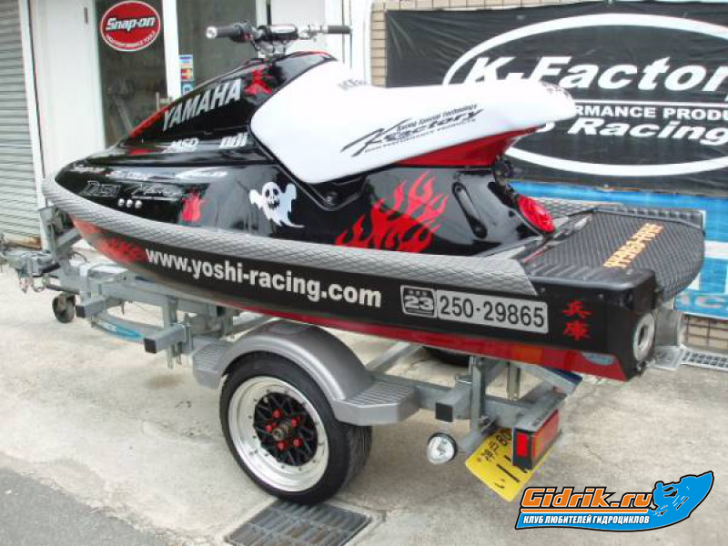

фото плиты выклал,не слишком конечно ее видно,но эта плита явно длиней стока

и по плите вопрос за счет чего она повышает скорость ? за счет полировки или длины?..хочу свою полирнуть просто думаю приход почую или просто тупо лекгой наждачкой соль снять?
на волнах она когда длинная очень неудобно прыгать как то..

СообщениеДобавлено: 21 ноя 2011, 12:40
за счет того, что смещает "фокус назад" , тем самым уменьшая пятно контакта с водой и следовательно сопротивление. (гдето то-ли на риве, толи на ред-хате было про это...)
просто соль сними, потом нулевкой, потом обезжирить растворителем (хорошим), потом покрыть полиуретановым лаком. (в несколько слоев). должно получиться 0.5-1 км\ч.
зы или автомобильным лаком для металлика (хорошим)....

http://www.redlinetuning.ru/projects_ya ... ster.shtml
"плиту водомета от Pro-Tec. "
очень возможно, что riva и R&D делают (делали)...

по этот бластер я читал уже,красиво..ну и дорого.на фото его кстати сток плита,обрати внимание на 1м фото черный наверно см20-25 выпирает
плиты 100 пудово они делали тока где взять по адекватному ценнигу?..увидишь,услышишь если что подскажи 8)
зы спс за совет по очистке плиты,зимой займусь..
полиуретан лак?надо поспрашать маляров.
сразу вопрос возник!!!..может дешевле и проще будет отдать токарю деньги за скока стоит супер-лак,а он отполирует ее как новую?..
сопля скользить будет,как он грит))) а чем не вариант,что думаешь..лак имхо ненадолго..
