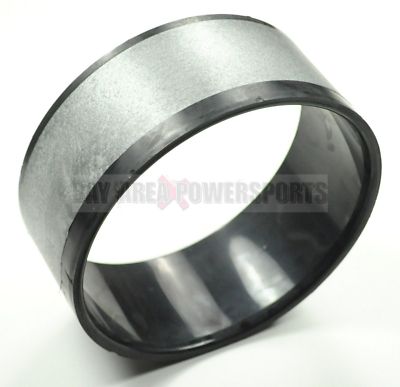

Мужики, (всем у кого проблемы с пластиковым корпусом) кокие кольца у Вас стояли, "оригинальные" (двухслойные - слой который к корпусу типа полиамида, а слой который к импеллеру типа полиэтилена или тефлона) или однослойные (монолитные которые типа поиэтилена или тефлона)?????

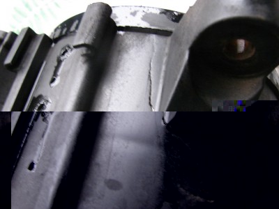

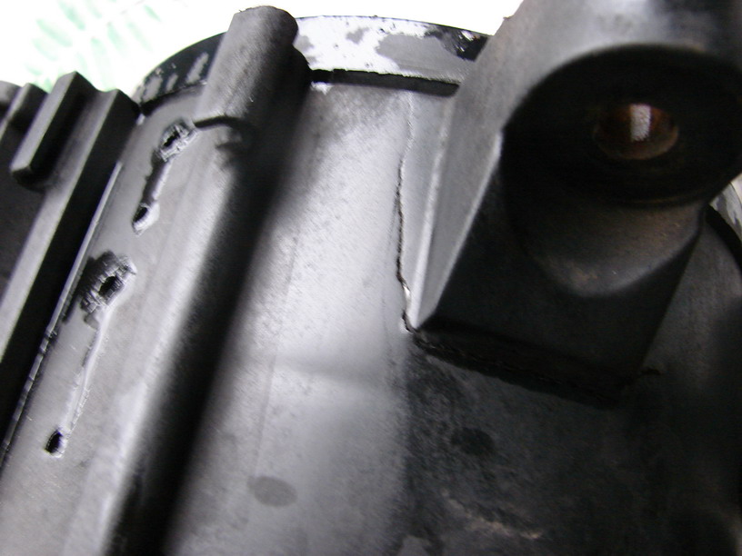

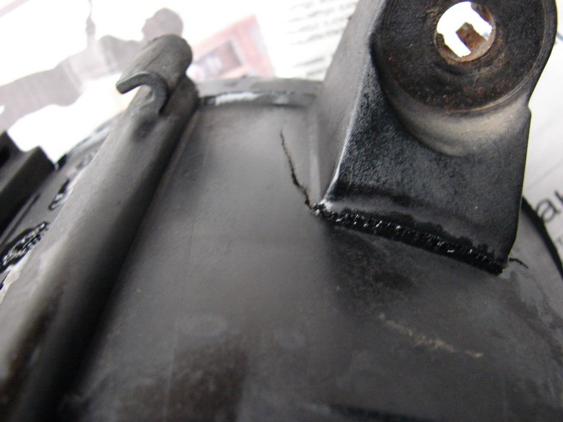

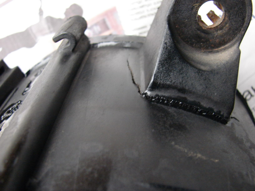

Которое ставили до меня, было оригинальное, не знаю однослойное или двухслойное, но точно помню что с внешней стороны было узкое кольцо светлого светлого пластика, кроме этой маленькой вставки, остальное кольцо вроде выглядело однородным. Но прикол в лом, что в этом кольце спилило верх, а когда мне выточили алюмнивое, спилило низ кольца. Походу тупо кривое зажатие самого корпуса.
DSC01200.jpg [ 106.47 КБ | 11134 просмотра ]
DSC01202.jpg [ 103.5 КБ | 11134 просмотра ]

Что с этой трещиной делать? Запаивать или эпокситкой пытаться клеить? Новый корпус совсем не хочется.
 Заголовок сообщения: Re: вопрос по водомету...
СообщениеДобавлено: 08 дек 2012, 12:53
этот материал толком не паяица, а эпоксидка - толку не будет (если только не какая-нибудь супер-пупер, притом очень текучая и время жизни которой 180мин и более, чтоб в трещину затекла... хотя и в этом случае польза сомнительная...)
затянуть с усилием на 30% меньше рекомендованого, с применением хорошого фиксатора резьбы! (выше средней, но не высокой прочности) ну и попробовать, может прокатит...

просто я к тому, что оригинальное 2хслойное кольцо, не зряж 2х слойное... полиамид очень крепкий и прочный пластик - форму держит... а однослойный полиэтилен - течет...
вот при небольшой деформации оригинальное кольцо может и в тему, ну а с большой - увы...

Блиииин! Не с узкой полосой первое кольцо стояло :oops: . Походу оно и было двухслойным. Выглядело точно как на фото:
$(KGrHqUOKjUE2zHLPqkGBN4vhzrdf!~~0_1.JPG [ 16.84 КБ | 11130 просмотров ]
