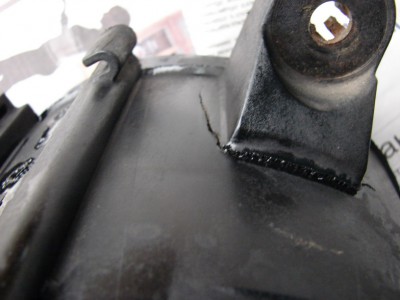

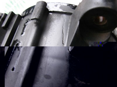

Которое ставили до меня, было оригинальное, не знаю однослойное или двухслойное, но точно помню что с внешней стороны было узкое кольцо светлого светлого пластика, кроме этой маленькой вставки, остальное кольцо вроде выглядело однородным. Но прикол в лом, что в этом кольце спилило верх, а когда мне выточили алюмнивое, спилило низ кольца. Походу тупо кривое зажатие самого корпуса.

Что с этой трещиной делать? Запаивать или эпокситкой пытаться клеить? Новый корпус совсем не хочется.
этот материал толком не паяица, а эпоксидка - толку не будет (если только не какая-нибудь супер-пупер, притом очень текучая и время жизни которой 180мин и более, чтоб в трещину затекла... хотя и в этом случае польза сомнительная...)
затянуть с усилием на 30% меньше рекомендованого, с применением хорошого фиксатора резьбы! (выше средней, но не высокой прочности) ну и попробовать, может прокатит...
