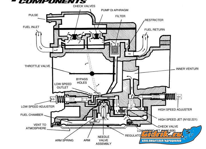

чтоб было понятней, вот внутренне устройство карба...

и проверить CHECK VALVE на рисунке выше.

А что проверить у CHECK VALVE в его районе как раз и были самые сильные окислы
что-бы плассмасовый лепесточек плотно прилегал к седлу...
