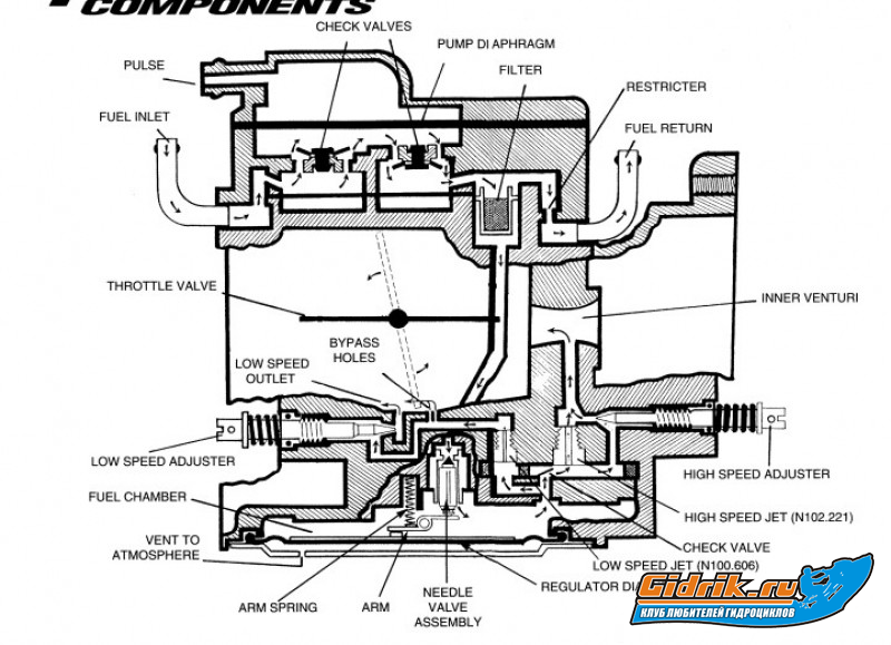

Gek писал(а):
Почитав тему понял надо ещё проверить коромысло иглы и это загадочное давление,и вот не понятно если давление не в норме как его регулировать подбирать пружинку?
измеряют это давление для проверки усталости пружин (ну и для проверки та-ли пара пружина\игольчатый клапан установлена). восновном актуально для 2х карбовых движков.
если не внорме - проверить диаметр и.клапана (со стороны иглы есть маркировка, и заменить уставшую\неправильную пружину)
Gek
какой у Вас двигатель и какой (какие) карбы?

Двигатель 787 два карба но что-то не поглядел какой модели они,мощность мотора 110 сил.
В карбюратор ни кто не лазил думаю всё родное стоит,а вот ржавчина была, возможно как у вас пострадала пружинка а где их можно приобрести если что . и могут они влиять на переходную систему .
И ещё не могу расходить иглу регулировки холостого хода

А вот мембраны от времени вытягиваются они могут влиять на правильность работы механизма?
СообщениеДобавлено: 10 авг 2012, 09:49
чтоб было понятней, вот внутренне устройство карба...

СообщениеДобавлено: 10 авг 2012, 10:02
имеется ввиду винт низких оборотов или регулятор ХХ (положения дроссельной заслонки)?
в любом случае залить ВЭДЕШКОЙ на сутки с двух сторон (изнутри карба втч)
там все влияет... в Вашем случае, я думаю, можно подогнуть лопатку (рычаг) мембраны немного вверх.
а так-же проверить топливный насос (даже незначительные загрязнение клапанов может давать сбой в его работе!)
топливный насос можно проверить, пережав обратку, если есть положительные сдвиги, значит нужно ему уделить пристальное внимание!
и проверить CHECK VALVE на рисунке выше.
проверить целосность (герметичность мембраны).
насколько я помню, на Ваших карбах, ускорительного насоса нет... но если есть, проверить его...
а так-же проверить правильность работы системы охлождения выхлопных газов. на ватербоксе (глушителе) есть клапан? возможна черезмерная подача воды и ее скопление в ватербоксе.
обычно движок захлебывается, после длительной работы на ХХ и резком нажатии на газ.

А что проверить у CHECK VALVE в его районе как раз и были самые сильные окислы
А закис винт низких оборотов, вэдешкой заливал, сутки стоял всё равно двигаются на пару миллиметров и всё, боюсь сломать.
Клапан на глушителе имеется может его отключить для эксперимента?
что-бы плассмасовый лепесточек плотно прилегал к седлу...
можно пережать трубочку воды, которая идет от клапана на резонатор, только не более чем на 1мин. иначе может сгореть патрубок резиновый выхлопа.
