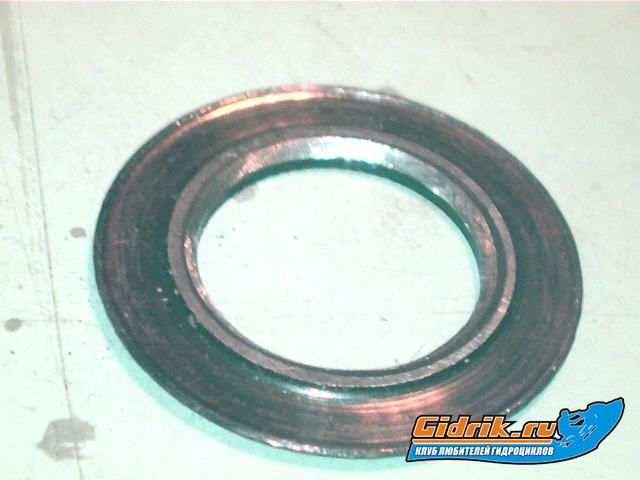

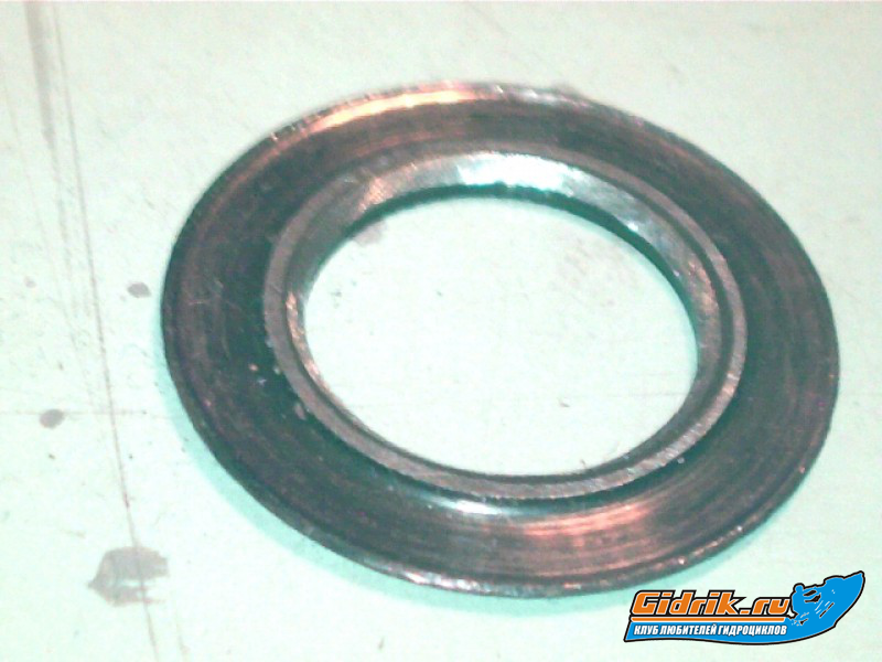

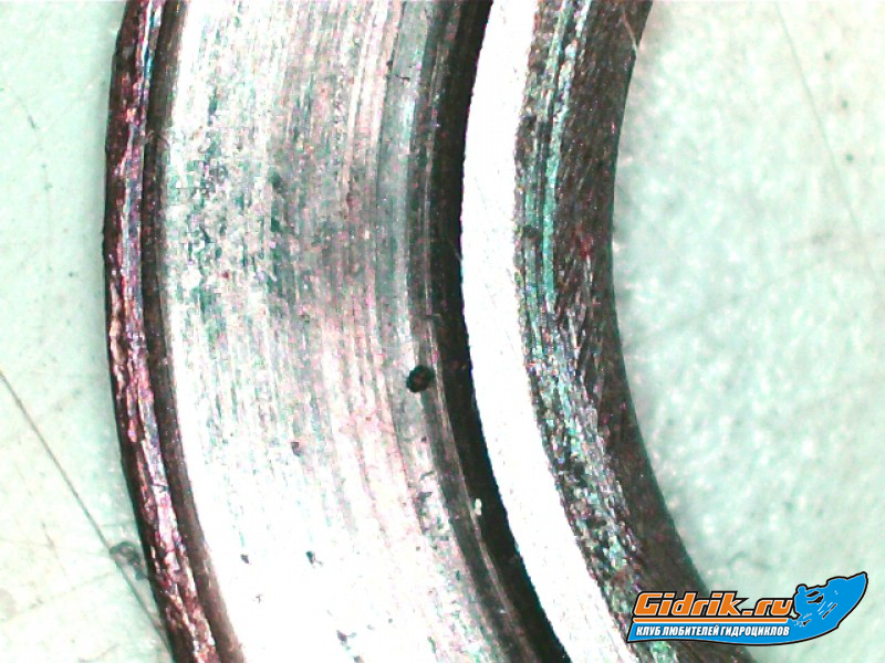

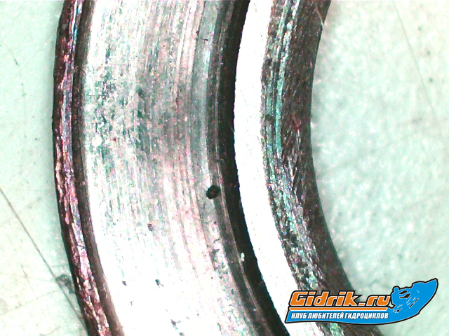

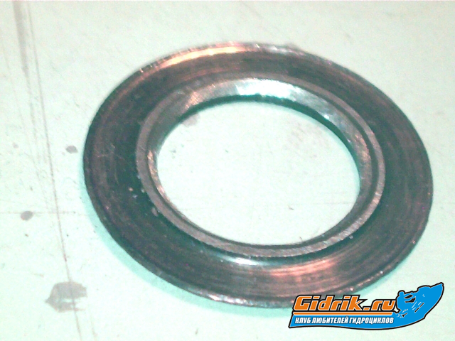

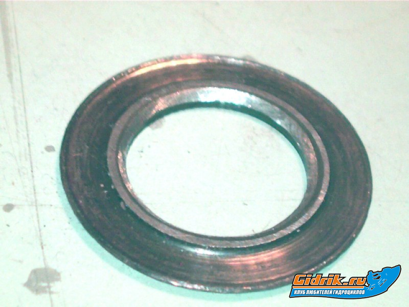

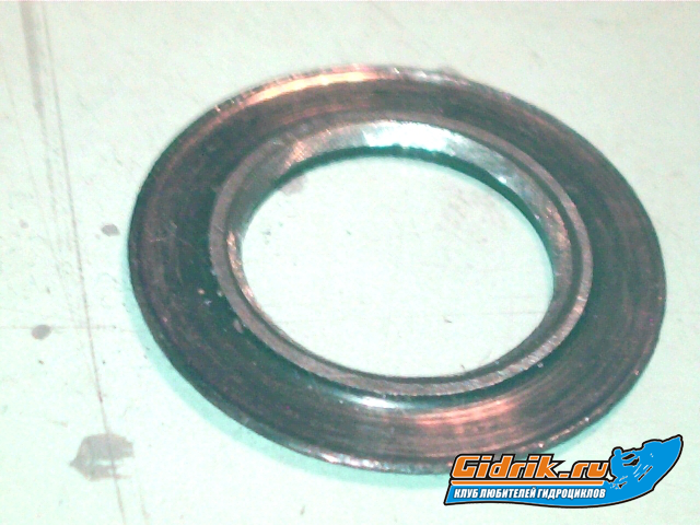

Добрался до микроскопа.
Вот пару быстрых воток шайб.
На натфиль - сыромятина еще та....
скоро разберу свой нагентатель сделаю фотки новый шайб.
4.jpg [ 449.23 КБ | 7170 просмотров ]
3.jpg [ 449.23 КБ | 7170 просмотров ]
2.jpg [ 445.35 КБ | 7170 просмотров ]
1.jpg [ 545.3 КБ | 7171 просмотр ]

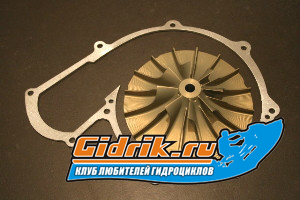

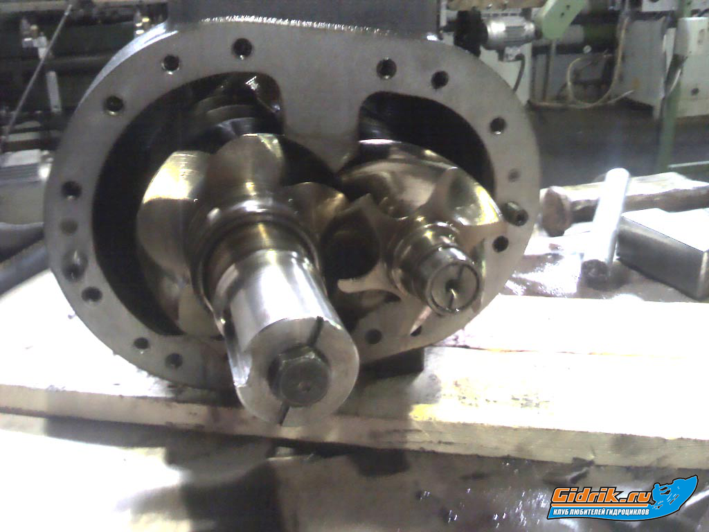

СообщениеДобавлено: 25 авг 2012, 21:00

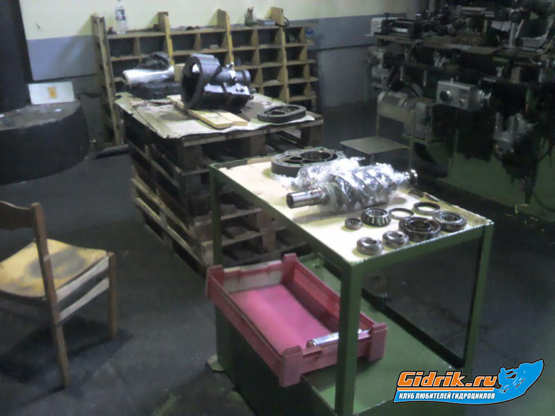

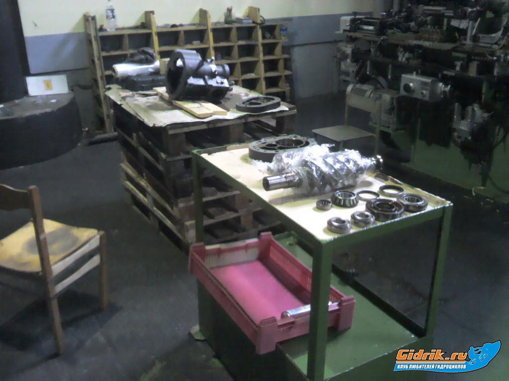

Неужели никто не в курсе параметров нагнеталки?
Шо все меняют ремкомплекты и даже не паряться проверкой?
Вот на работе неуследили за подшипниками кинта, и получили приплавление ротора к корпусу :( а как контролировать если нет исходных данных вибрации в бошипнике :(

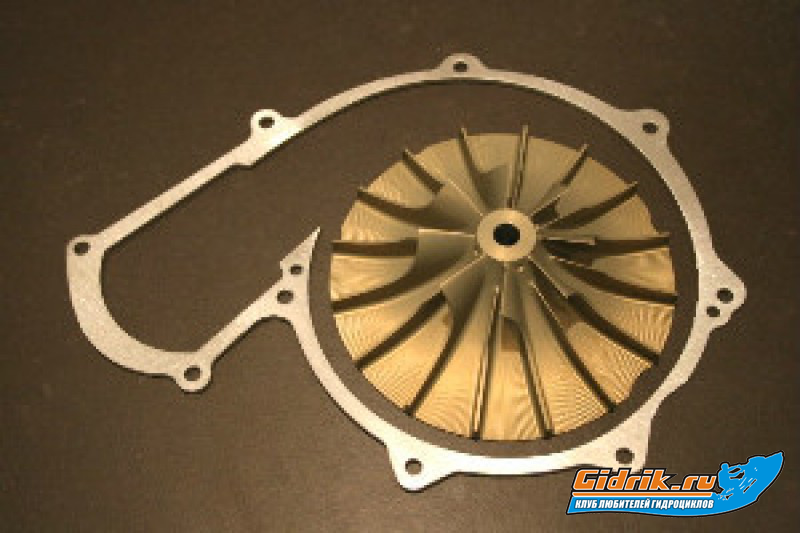

кто знает в чем смысл тюненга проставочной шайбой и крыльчаткой? крыльчатка шо в длинне больше? и напихивает воздуха больше?
IMG_20120824_151035.jpg [ 745.61 КБ | 7165 просмотров ]
IMG_20120824_135143.jpg [ 748.72 КБ | 7167 просмотров ]
2222.jpg [ 90.75 КБ | 7165 просмотров ]

длиннее больше )))) обьем потока больше)

Тупо задача в тюнинге нагнеталки впихать больше воздухза и раньше? при томже давлении?
При тюненге нагнеталки поднимать давление на рампе топлива?
Или более дырявые форсы?
