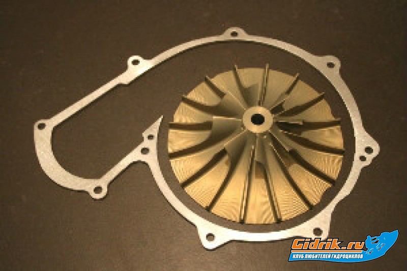

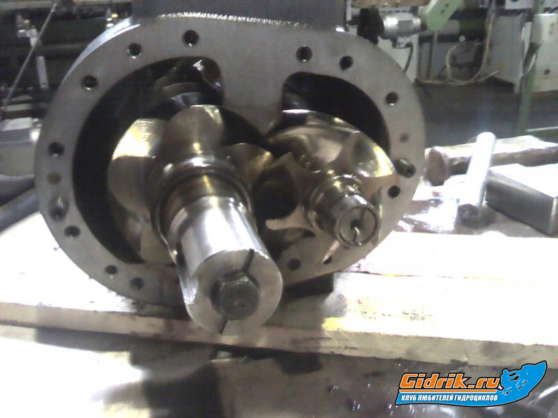

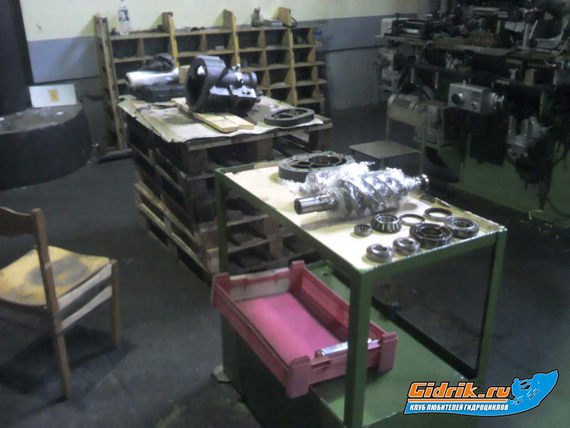

Неужели никто не в курсе параметров нагнеталки?
Шо все меняют ремкомплекты и даже не паряться проверкой?
Вот на работе неуследили за подшипниками кинта, и получили приплавление ротора к корпусу :( а как контролировать если нет исходных данных вибрации в бошипнике :(
кто знает в чем смысл тюненга проставочной шайбой и крыльчаткой? крыльчатка шо в длинне больше? и напихивает воздуха больше?
IMG_20120824_151035.jpg [ 745.61 КБ | 7166 просмотров ]
IMG_20120824_135143.jpg [ 748.72 КБ | 7168 просмотров ]
2222.jpg [ 90.75 КБ | 7166 просмотров ]

длиннее больше )))) обьем потока больше)
С уважением.
СообщениеДобавлено: 26 авг 2012, 19:30
С уважением.
Тупо задача в тюнинге нагнеталки впихать больше воздухза и раньше? при томже давлении?
При тюненге нагнеталки поднимать давление на рампе топлива?
Или более дырявые форсы?
