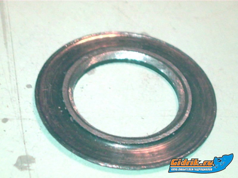

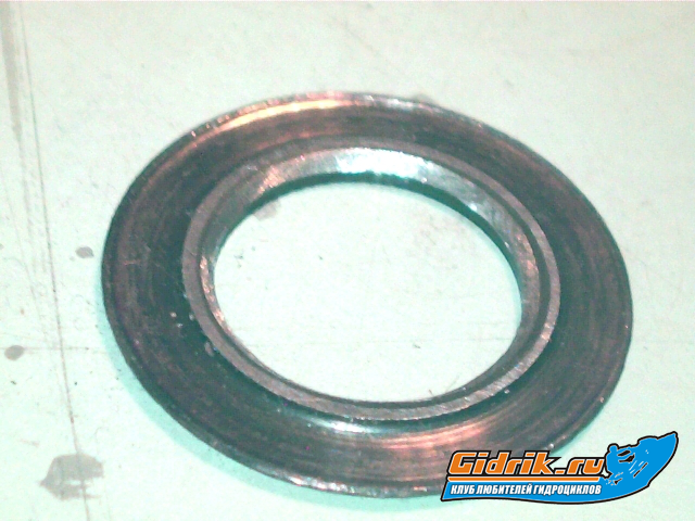

Нашел шайбы похожие на те что стояли, тока у меня качество похуже.
http://www.ebay.com/itm/SEA-DOO-RXP-RXT-GTX-06-07-METAL-SUPERCHARGER-WASHERS-/140302444046?pt=Personal_Watercraft_Parts&hash=item20aaad660e&vxp=mtr
Кто скажет эти шайбы что? просто метал? и чье производство кетай? Вроде шлифованы правильно, но можно и сыромятину так шлифануть....
Вообще отдельно эти шайбы продаються?

Добрался до микроскопа.
Вот пару быстрых воток шайб.
На натфиль - сыромятина еще та....
скоро разберу свой нагентатель сделаю фотки новый шайб.

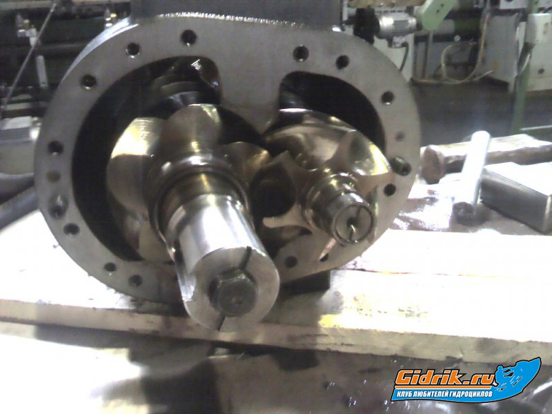

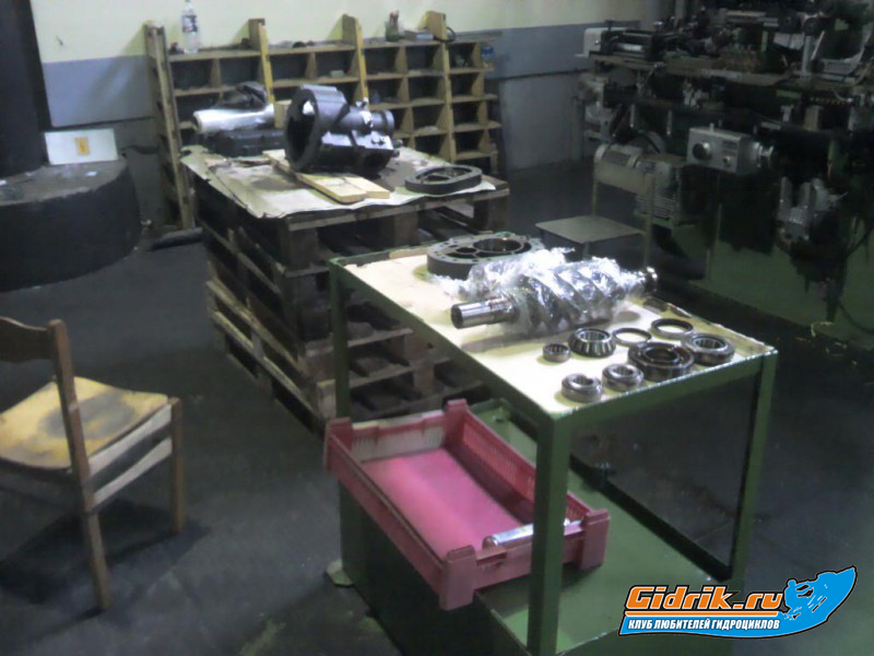

СообщениеДобавлено: 25 авг 2012, 21:00
Неужели никто не в курсе параметров нагнеталки?
Шо все меняют ремкомплекты и даже не паряться проверкой?
Вот на работе неуследили за подшипниками кинта, и получили приплавление ротора к корпусу :( а как контролировать если нет исходных данных вибрации в бошипнике :(

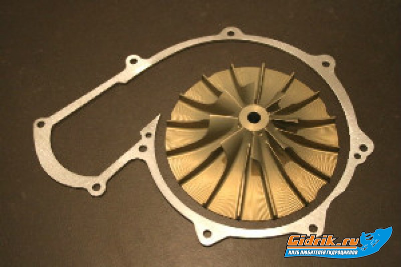

кто знает в чем смысл тюненга проставочной шайбой и крыльчаткой? крыльчатка шо в длинне больше? и напихивает воздуха больше?

СообщениеДобавлено: 26 авг 2012, 10:26
Сообщения: 541
Имя: Егор
Техника: Gtx turbo
Откуда: Екатеринбург
длиннее больше )))) обьем потока больше)
С уважением.
СообщениеДобавлено: 26 авг 2012, 19:30
С уважением.
Тупо задача в тюнинге нагнеталки впихать больше воздухза и раньше? при томже давлении?
При тюненге нагнеталки поднимать давление на рампе топлива?
Или более дырявые форсы?
