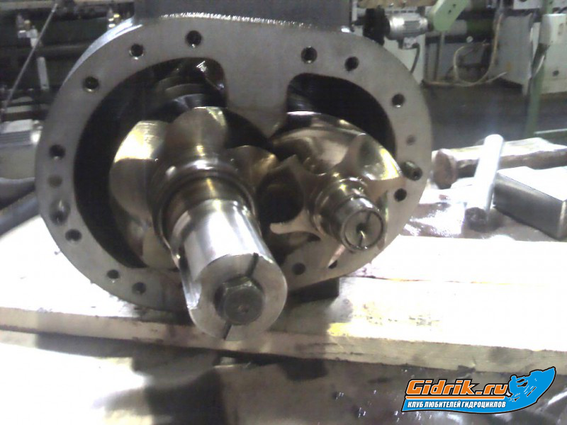

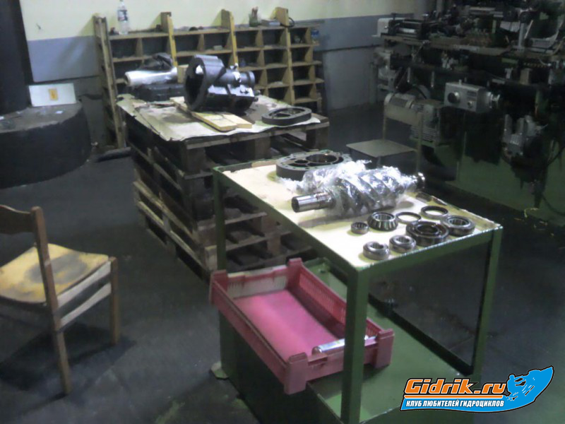

Вот на работе неуследили за подшипниками кинта, и получили приплавление ротора к корпусу :( а как контролировать если нет исходных данных вибрации в бошипнике :(

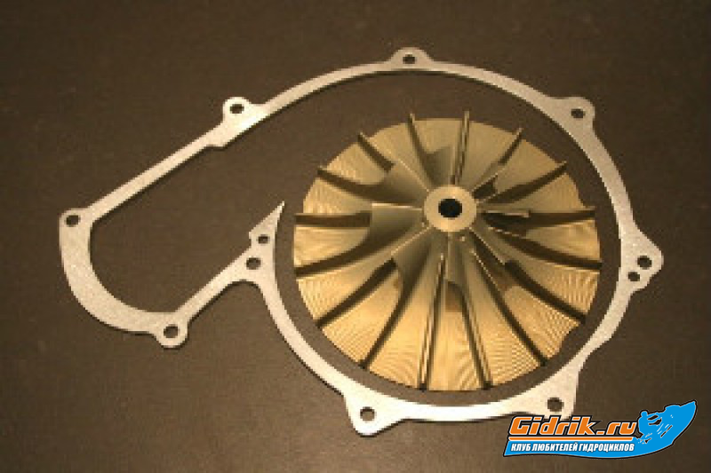

кто знает в чем смысл тюненга проставочной шайбой и крыльчаткой? крыльчатка шо в длинне больше? и напихивает воздуха больше?

СообщениеДобавлено: 26 авг 2012, 10:26
Сообщения: 541
Имя: Егор
Техника: Gtx turbo
Откуда: Екатеринбург
длиннее больше )))) обьем потока больше)

СообщениеДобавлено: 26 авг 2012, 19:30
С уважением.
Тупо задача в тюнинге нагнеталки впихать больше воздухза и раньше? при томже давлении?
При тюненге нагнеталки поднимать давление на рампе топлива?
Или более дырявые форсы?
