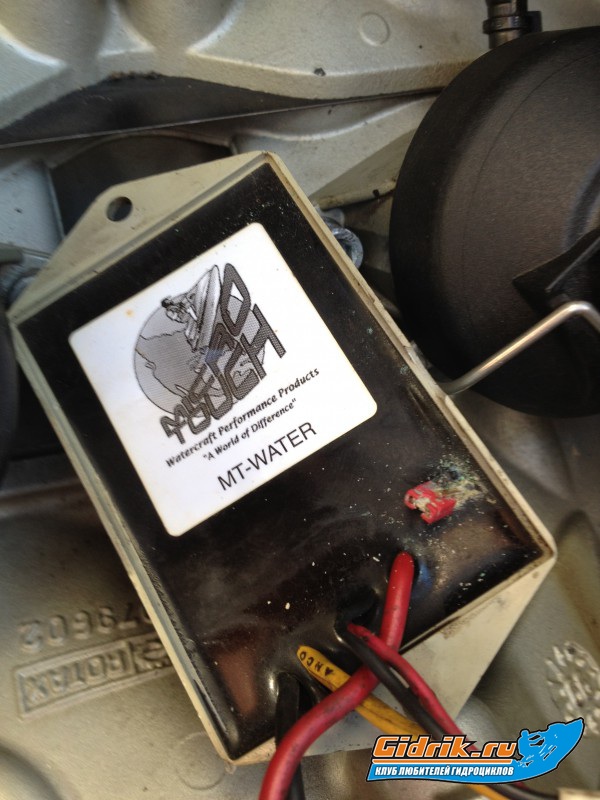

Вот электронные системы впрыска воды от MSD и MicroTouch
зы оказывается есть и для 3х. цилиндровых...

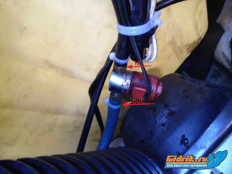

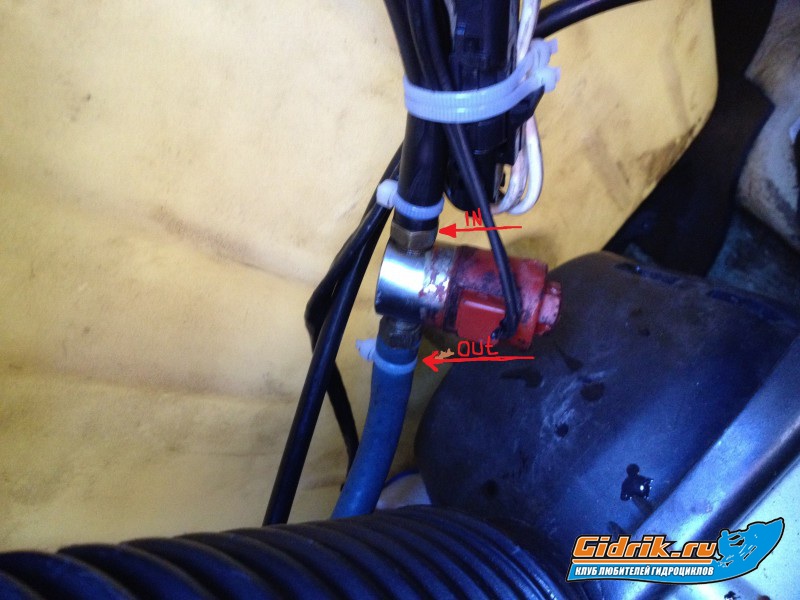

У меня такая короб очка стоит, только работает она или нет я незнаю( гидрик брал она не была запитана, я запитал, но ни чего не ощутил)
нужно посмотреть:
- подходит ли к соленоиду вода
- подать на соленоид 12в, и посмотреть, продувается ли он.
- по идее должен быть еще регулеровочный вентиль, может слишком зажат.
зы оборотов сколько крутит?

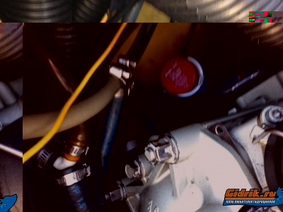

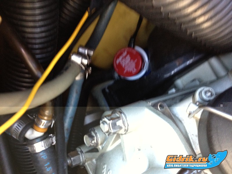

fim-92 писал(а):
Митяй
кстати, а у тебя может и нет этого соленоида вообще? может (востановлена) стандартная схема с клапаном на ватербоксе? незря же блок обесточен был? (а то без воды сгорели бы резинки давно)...
Солинойд стоит,,, и тройник ( я незнаю на строковых так? Посмотреть негде)
