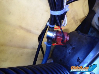

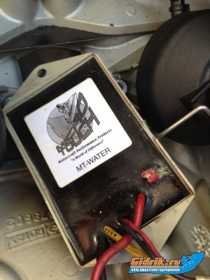

У меня такая короб очка стоит, только работает она или нет я незнаю( гидрик брал она не была запитана, я запитал, но ни чего не ощутил)
нужно посмотреть:
- подходит ли к соленоиду вода
- подать на соленоид 12в, и посмотреть, продувается ли он.
- по идее должен быть еще регулеровочный вентиль, может слишком зажат.
зы оборотов сколько крутит?

Ну еще же лед лежит!!! В том сезоне крутил -- вроде как купил очень близко к 7000 (я толком не обращал внимание,помню что первые дни зарубался с XP DI и делал его, далее стал обращать ,,крутит 6500...... Потом поковырялся 6700 , но эта красная стала меня реально рвать!! Старт наровне потом он уходит!! У него винт скоростной стоит( в свечу у него не встает, а у меня на ура) на сколько я помню DI крутила 6500 но меня рвала!!!
Еще гидриком не занимался вообще( а так хотел зимой поковыряться, все заказать), но как то все не так пошло как хотелось, но еще время есть. Хотел в мотор залезть, но уже наверное вскрывать не буду компрессия 8 твердых в каждом катле на холодную. Мне бы найти потеренных ~500 оборотов. Пока читаю инфу интерес ную запоминаю. Как только потеплеет буду за помощью советами обращаться! Кстате товарищ мой( XP DI) заказал комплект скат-трак ( турбина 12 лопастей, винт 13/19)

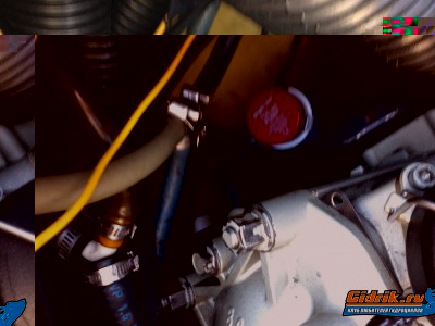

кстати, а у тебя может и нет этого соленоида вообще? может (востановлена) стандартная схема с клапаном на ватербоксе? незря же блок обесточен был? (а то без воды сгорели бы резинки давно)...

fim-92 писал(а):
Митяй
Солинойд стоит,,, и тройник ( я незнаю на строковых так? Посмотреть негде)
