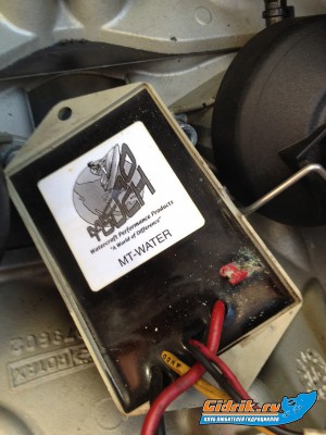

fim-92 писал(а):
Вот электронные системы впрыска воды от MSD и MicroTouch
зы оказывается есть и для 3х. цилиндровых...
У меня такая короб очка стоит, только работает она или нет я незнаю( гидрик брал она не была запитана, я запитал, но ни чего не ощутил)
image.jpg [ 140.71 КБ | 8319 просмотров ]

fim-92 писал(а):
Волжанин писал(а):
Это подача воды от REVклапана на ватербоксе на резонатор?Правильно?
да, только это не "REV" клапан, ревы на цилиндрах! а этот просто похож на него...

СообщениеДобавлено: 01 апр 2013, 00:59
нужно посмотреть:
- подходит ли к соленоиду вода
- подать на соленоид 12в, и посмотреть, продувается ли он.
- по идее должен быть еще регулеровочный вентиль, может слишком зажат.
зы оборотов сколько крутит?

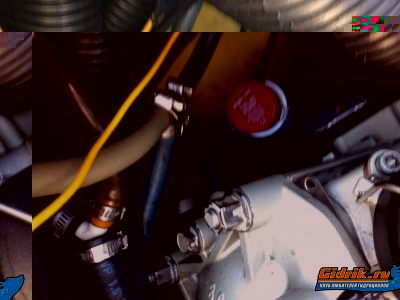

СообщениеДобавлено: 01 апр 2013, 11:19
Митяй
кстати, а у тебя может и нет этого соленоида вообще? может (востановлена) стандартная схема с клапаном на ватербоксе? незря же блок обесточен был? (а то без воды сгорели бы резинки давно)...
СообщениеДобавлено: 01 апр 2013, 11:41
Сообщения: 430
Откуда: Смоленск
fim-92 писал(а):
Митяй
Солинойд стоит,,, и тройник ( я незнаю на строковых так? Посмотреть негде)
image.jpg [ 127.19 КБ | 8305 просмотров ]
image.jpg [ 133.99 КБ | 8305 просмотров ]

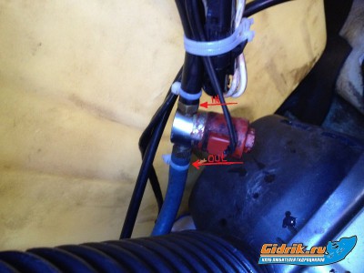

СообщениеДобавлено: 07 апр 2013, 17:28
Сообщения: 306
Приветствую.я так понимаю...что клапан на ватэрБоксе открывается от давления в С/О,которое создастся при работе ДВС....но немогу понять,....у клапана один вход и два выхода....один выход работает постоянно,а второй открывается когда поднимается давление....и вот после открытия второго канала вода кунды пошла в катализатор....или в ватэр?
СообщениеДобавлено: 07 апр 2013, 17:49
Сообщения: 1250
Откуда: Волгоград
В резонатор.

Приветствую.да .просто я не правильно написал.я имел виду резонатор.сижу кубатурю......если клапан,открывает подачу воды в резонатр(в систему выхлопа) при больших оборотах ......получается что на холостых вода туды не подаётся...?а подаётся только в ватэр....?газуем,поднимаем обороты,поднимается давление в С/О открывается клапан,и пошла водичка в выхлопной тракт....?а почему на холостых не поступает....в резонатор...?может засосать в цылиндры?там ведь происходит,кручение и всякие возвратные потоки газа.....получается что на малых оборотах,нет необходимости охлаждать резонатор.....?на 717 кстати посмотрел,на ватэре нет,клапана.там водичка идёт с резонатора и проходит весь тракт.просто подумал...
если штуцер который на резонаторе,для подачи воды в тракт,выкрутить и на его место клапан вкрутить?а на против его с другой стороны засверлится и вкрутить трубочку инжектор.....на каторую будет подача с второго канала клапана,при больших оборотах подаватся.....?
СообщениеДобавлено: 07 апр 2013, 20:05
Сообщения: 306
Последний раз редактировалось Хабаровчанин 08 апр 2013, 03:33, всего редактировалось 1 раз.
СообщениеДобавлено: 08 апр 2013, 00:09
Можно этот клапан на ватербоксе вообще исключить из системы.Сделать прямую подачу воды в резонатор.Там она нужнее,особенно на больших оборотах.Уже обсуждали когда-то.
СообщениеДобавлено: 08 апр 2013, 11:51
ты КАНКРЕТНО ПЕРЕМУДРИЛ!!!!!!!!!!!!!!!!!!
ненравиться стоковый - ставь клапан прямого действия, да и все дела.
