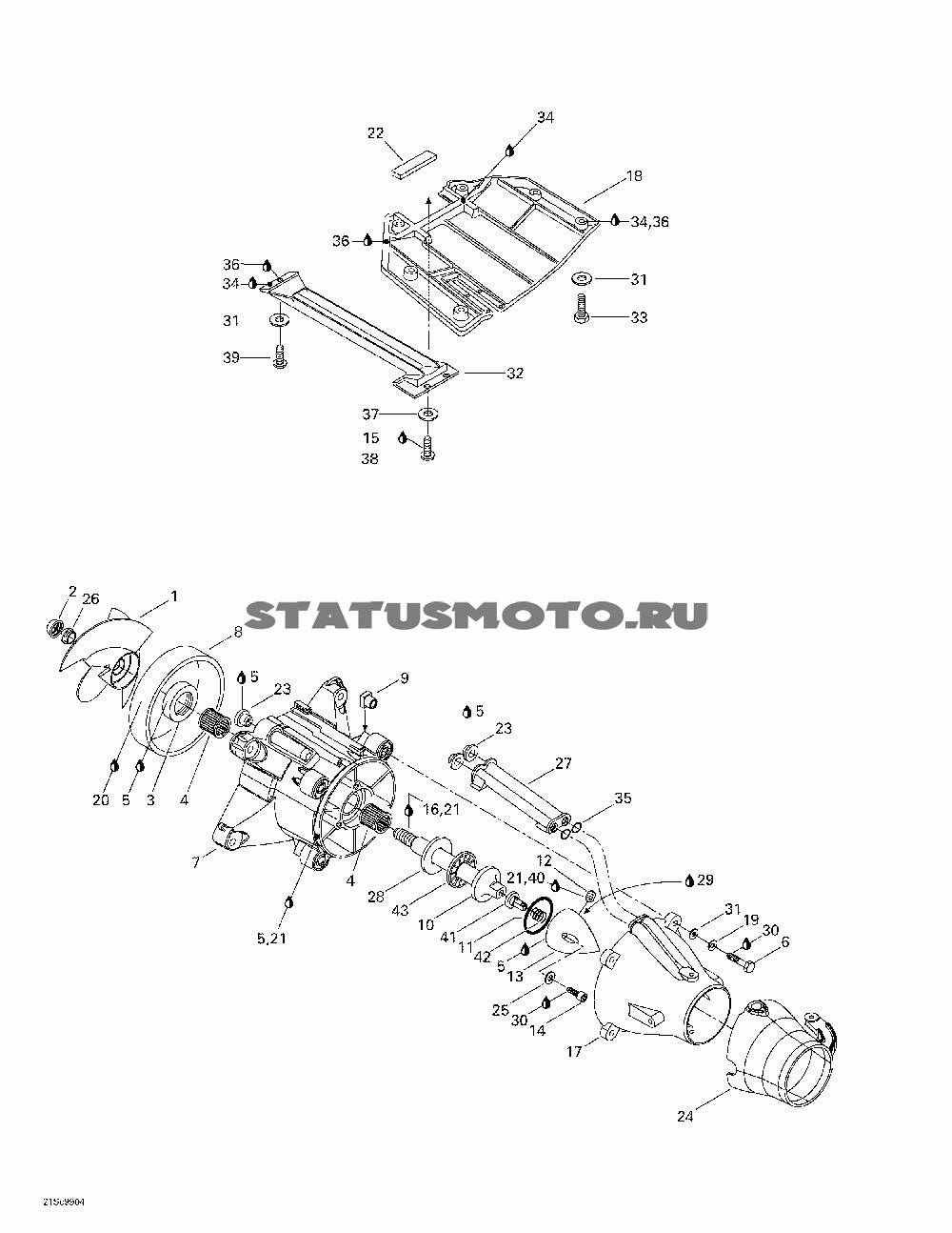

Вчера снял дом импеллера и провел некий осмотр зазоров и люфтов.
Судя по зазору между винтом и кольцом импеллера можно сказать только одно - ЖОПА!
Методом тыка щупом он составил 1.65мм %) .
Для наглядности прислонил линейку.
Дальше, снял винт.
В масле наблюдалась вода :( ...
Т.к. на вале возле сальника было много лески из рыбацких сетей и ещё разной дребедени, печалька :sorry: .
Сальник под замену, однозначно...
Ну да ладно, прорвемся.
На бугорчатой поверхности кольца импеллера и зазубринами на винте заметна работа камней и песка :twisted: .
Кольцо под замену!
Электролобзиком сделал два пропила, чтоб легче было его снять.
Все строго по регламенту.
Снятие кольца заняло не больше пяти минут.
И вуаля.... кусок унылого гавнеца у меня в руках.
Судя по фото, старый владелец решил укрепить кольцо в импеллере чтоб оно не вращалось там)))))))
Опять печаль :sorry:
Перекурив, перешел на осмотр вала и подшипников...
Вроде бы, все хорошо.
Без радиального, но с небольшим осевым люфтом.
Наверно так нужно...
Все площадки без выработки, не смотря на то что там была вода....
Вот у меня единственный вопрос, как вытащить сальник ???
Тупо отверткой, чтоль???
И ещё, не могу понять зачем делать такую длинную и толстую трубку подачи воды на охлаждение (на фото верхний правый угол), ведь водоросли, грязь, мазь...

эта система устроена так- на суше ты сюда подключаешь шланг с подачей воды,а когда гидр на воде,то через эту трубу сбрасывается вода из системы охлаждения.Более-менее нормально продумано.
По импеллеру-сам винт тоже под замену,ибо кавитацией изъеден ,даже по фотке видно.

1.Обсалютно верно-ЖОПА :cry: Кольцо и винт под замену одназначно!!!
2.Если в конусе вода, то меняем два сальника, так что вопрос как снять сальник снимается, извлекайте его от туда чем хотите, только не повредите сам корпус водомета.
3.Когда будете собирать все обратно то запомните, что после затяжки вала и винта все должно крутиться легко, т.к металическая шайба которая на фото должна стоять именно в том положении в котором и стояла, если наоборот то скорее всего зажмет и винт крутится от руки не будет.
4.По поводу трубки grigoryan (Юрий) отписал все правильно.

Хм, разве два ????
Я только один увидел....
и ещё есть резинка, которая прижимается пластиковым кольцом....
СообщениеДобавлено: 06 мар 2013, 20:40
Сообщения: 884
Техника: Bombardier XP LTD
Откуда: Курск
macros писал(а):
Хм, разве два ????
Номер 3 и 11

ага, понятно, то уплотнительное кольцо, которое на конус одевается.....
СообщениеДобавлено: 06 мар 2013, 21:50
радиальный люфт нужно микрометром промерить, особенно со стороны сальника, сверить значение с сервисманулом.
потому как сальник специфический и если биения больше нормы, воду он не удержит!!!
