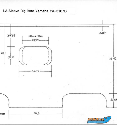

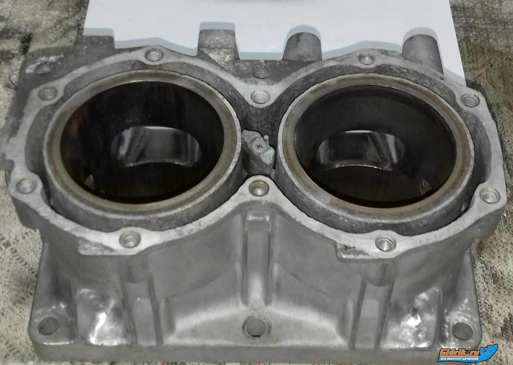

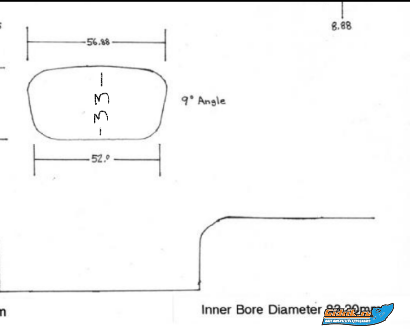

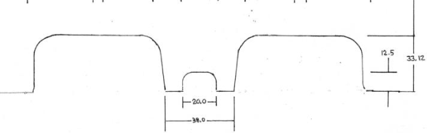

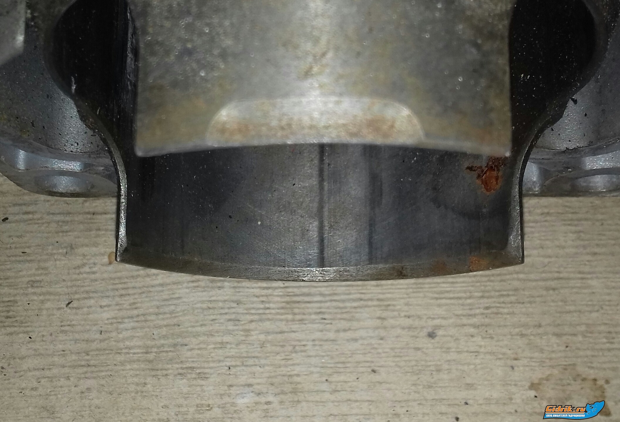

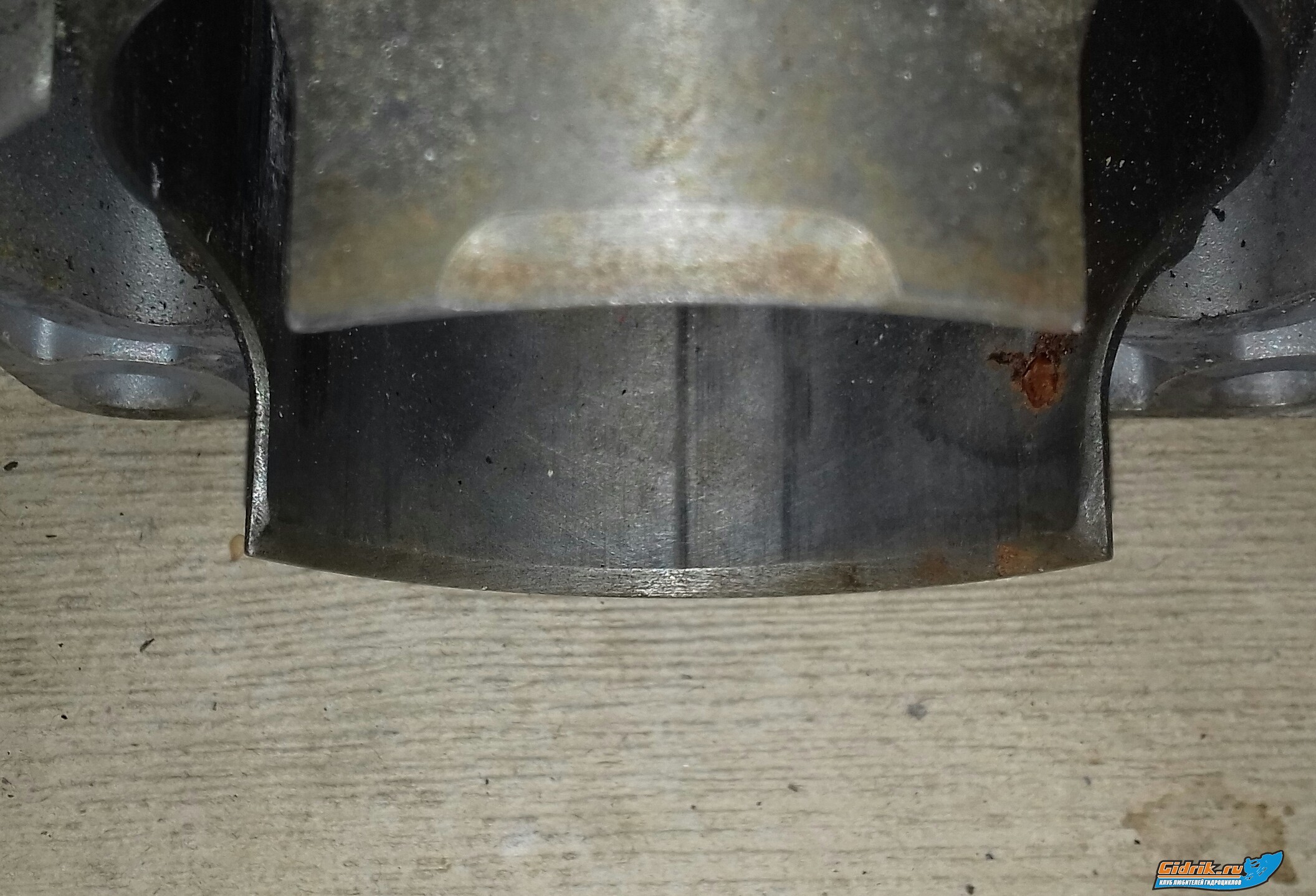

Не много о самом цилиндре а именно чем он меня заинтересовал не смотря на своё ужастное внешнее состояние на продажных фото! Почему имено 62т-701. Если 62т/64х, нет уверенности что гилзы втор.рынка - (так как насечки на юбках нет и в ориге.) с характеристиками портов 62т-701. У ориг. гильзы 64х. сам порт выхлопа выше на 2мм. чем порт 62т. что отражаесся на низкой мощности с низов но хорош с середины. Выигрывает только за щёт объёма и трубы с характеристиками сухой трубы b-pire разработаной ADA для Ymaha.
1) юбка гильзы без насечки, - уже +, гильза вторичного рынка, даёт без риска откола... при перекладке поршя, возможность для продвижения по ремонтным размерам до 84 +0.75мм.относительно внешнего диаметра самой юбки в данном исполнении.
2) порт вылопа на мой взгляд казался шире стока.
3) порт наддува не стандартной формы и очень чёткий на одном и чётко смещён на другом.

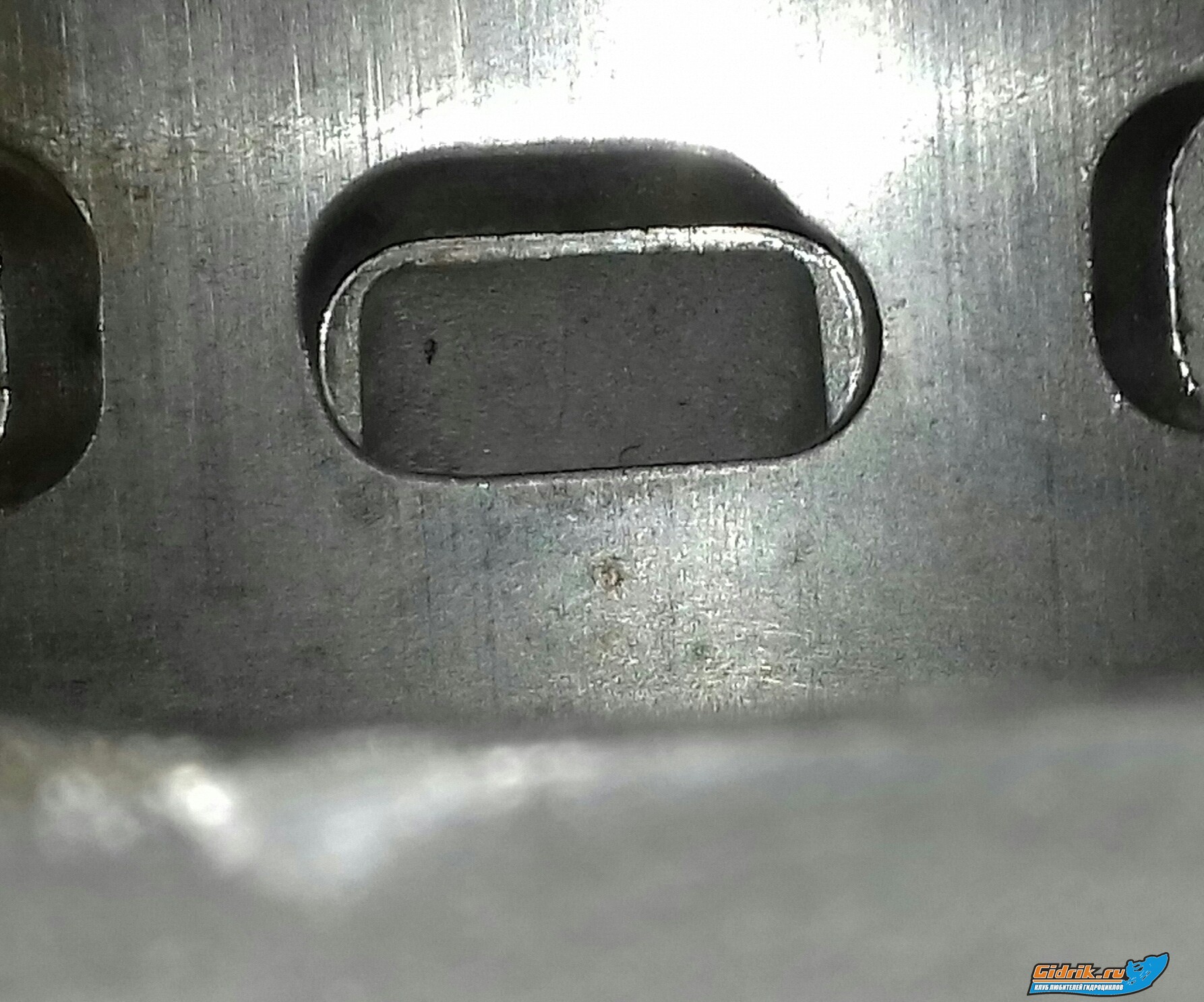

Нынешний размер сейчас 82.0 как и указал продаван. Зделав картографию и внешний с лупоу осмотр, показало, все порты выполнены машиной!, порт вых. идеально сочетается с портом ... какала в литье но открат по ширине на 53мм, что на 4мм шире стока. Порты загрузки по замерам размерав, как ширина так и (высота окно, окну разные) в стоке все окна кроме наддува на одной высоте по горизонту.
Снято картография, отослано компитентным людям. Найдена история гильз. - Партия была зделана под заказ некоемому спорт клубу на фабрие L.A. Sleeve https://www.lasleeve.com/ с отличными спорт характеристиками. Выбраковку продавали за пол цены.
Вот такова история :)
Фото с коментами в след. посте.

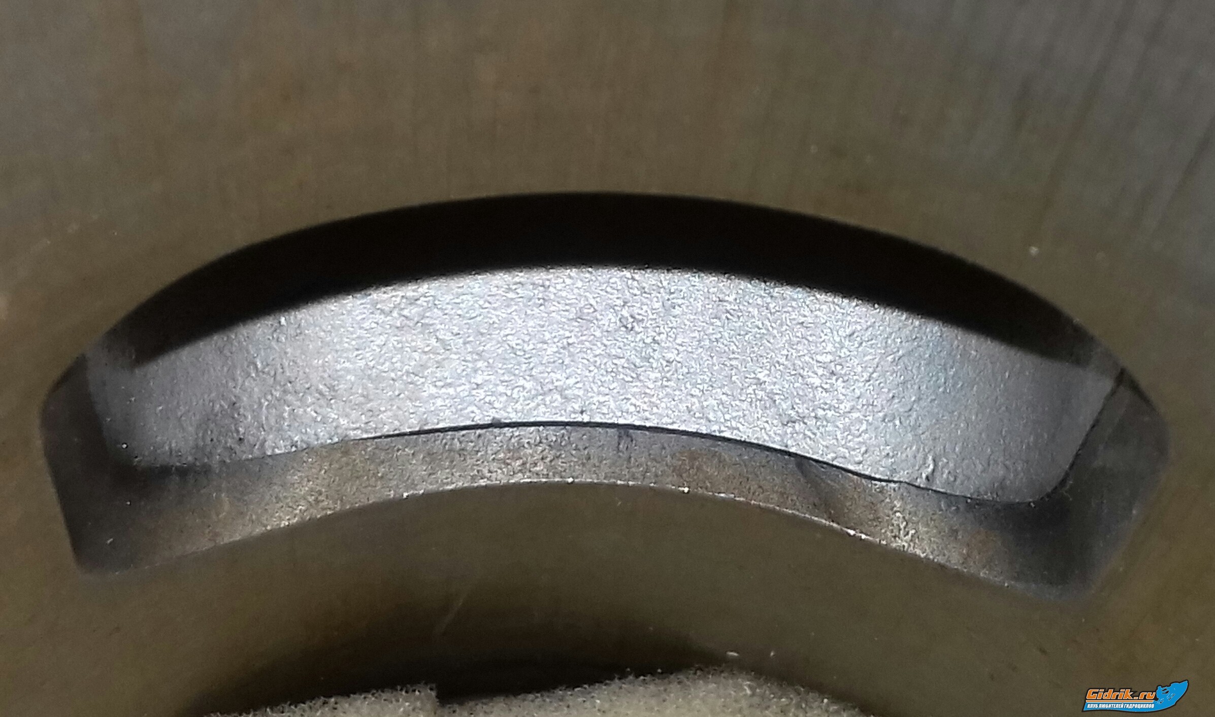

СообщениеДобавлено: 03 май 2020, 19:32

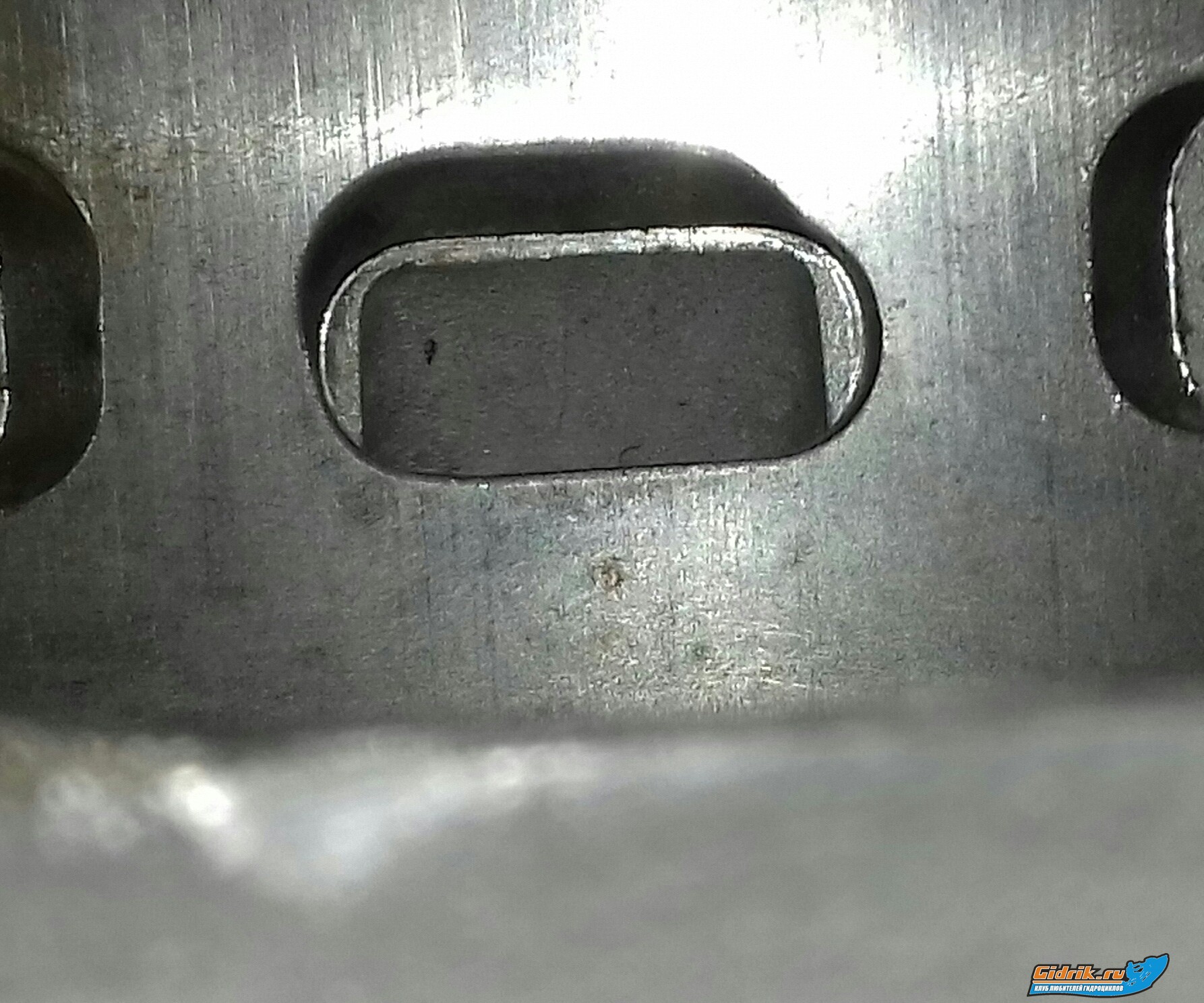

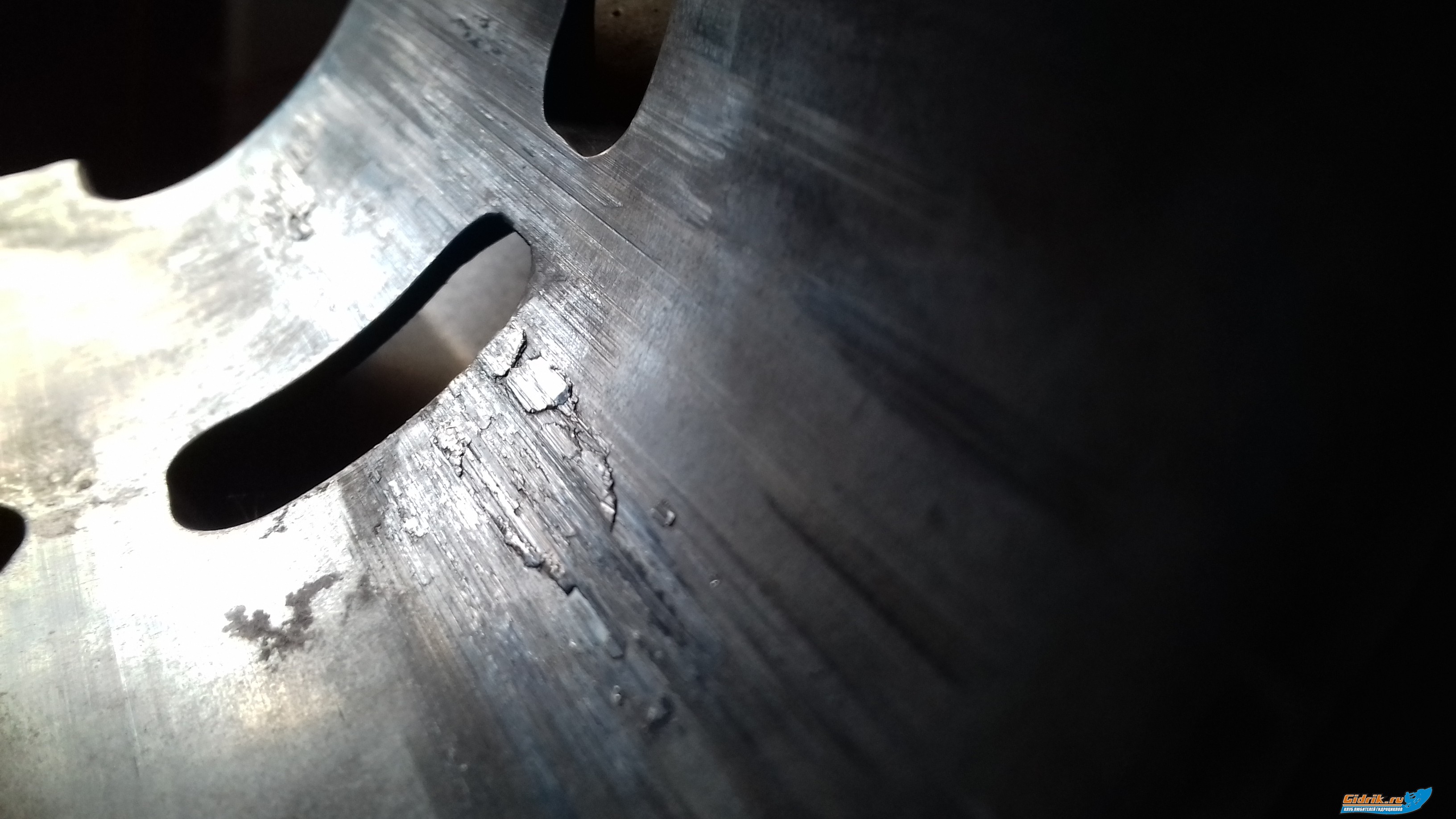

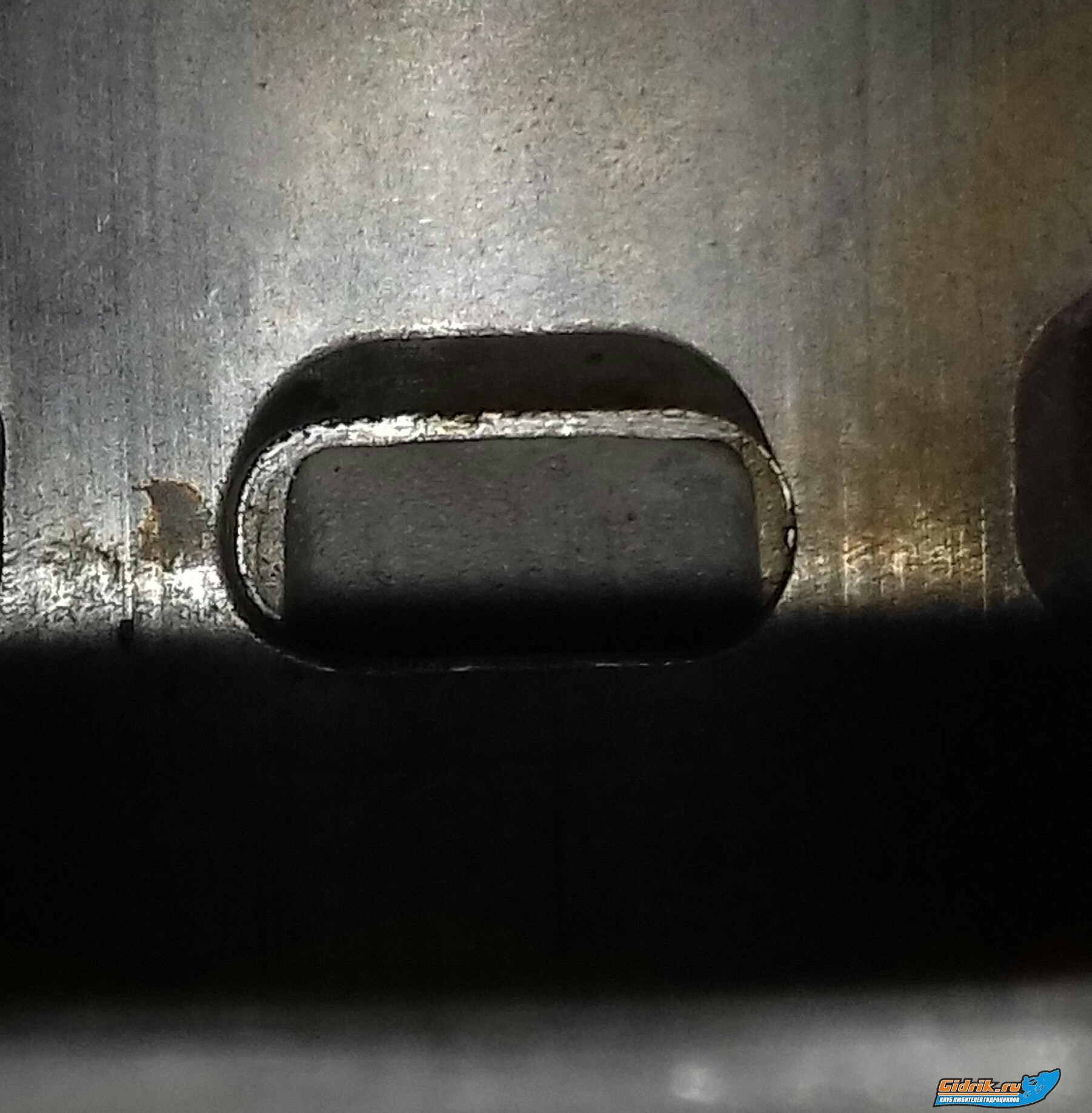

Здесь фото зделаны для опознаия.
Можно видеть что порты переноса только слегка подправтены в ручную к туналу вых.
Низ гильзы на впуске.
20200422_072841-3.jpg [ 498.96 КБ | 7886 просмотров ]
20200501_183000-1-1.jpg [ 605.09 КБ | 7886 просмотров ]
20200501_182936-1.jpg [ 588.08 КБ | 7886 просмотров ]
20200501_182456-1-1.jpg [ 505.84 КБ | 7886 просмотров ]
20200501_181710-1.jpg [ 531.57 КБ | 7886 просмотров ]
20200422_072933-1.jpg [ 579.66 КБ | 7886 просмотров ]

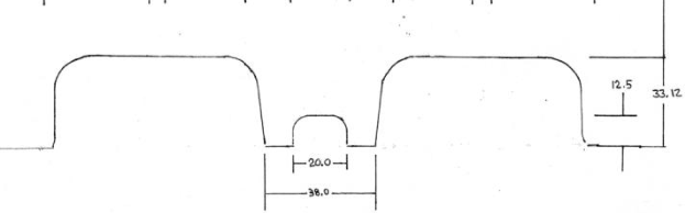

СообщениеДобавлено: 03 май 2020, 19:40

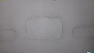

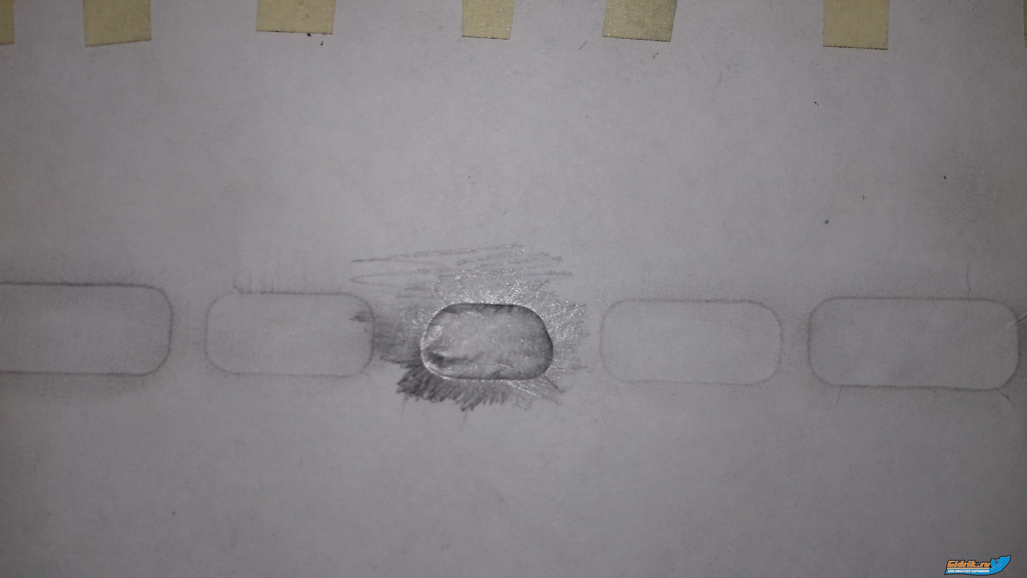

Снятие шаблона существующих портов.
На тёр на палец немного графита с карандаша, отличный отпечаток.

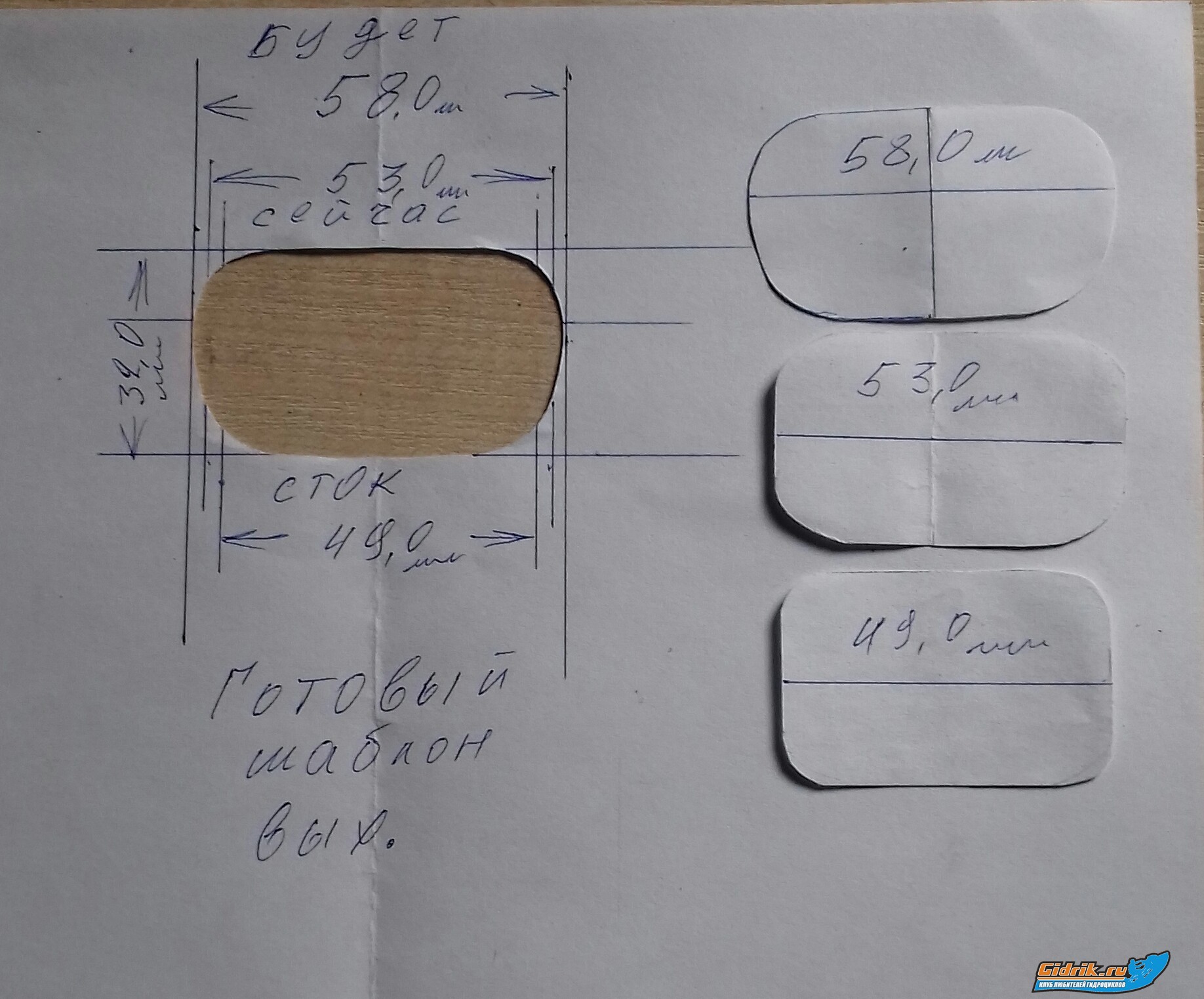

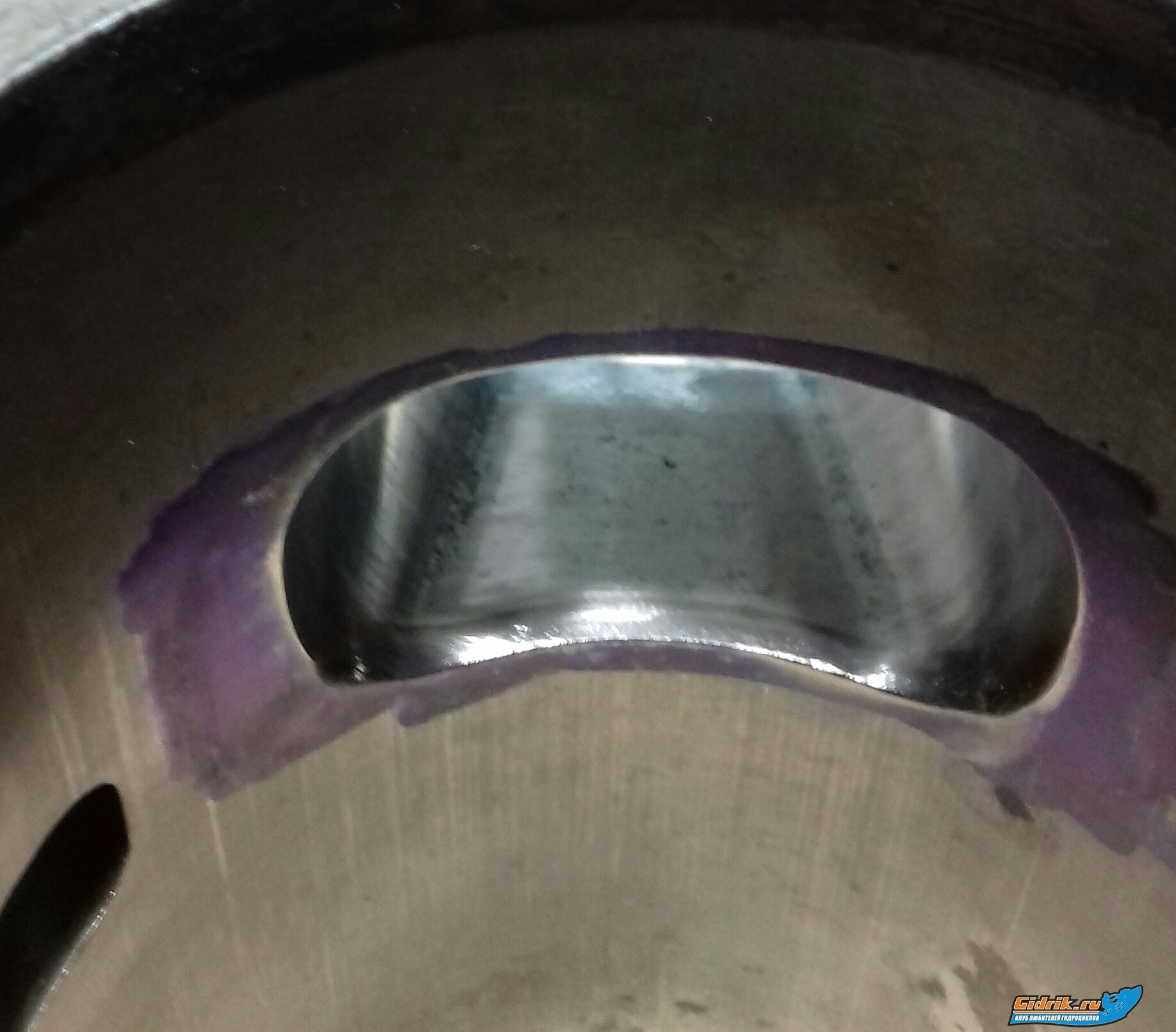

СообщениеДобавлено: 03 май 2020, 20:21

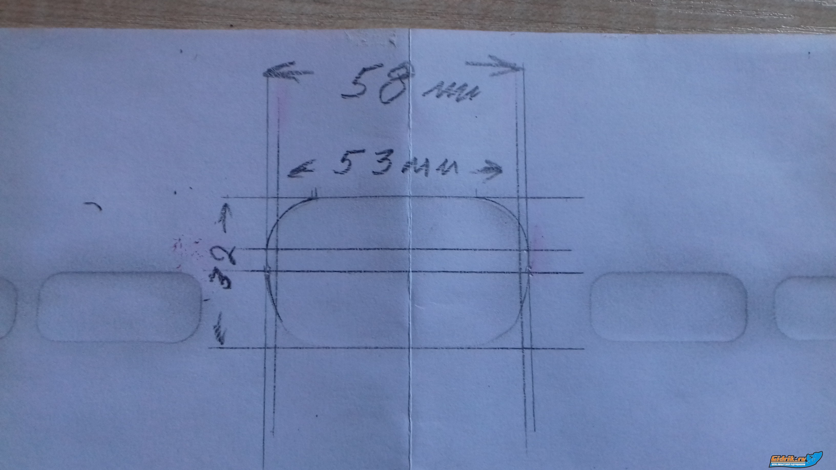

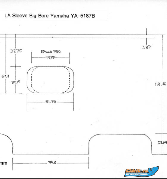

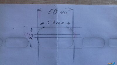

Теперь размечаем желаемую форму порта в сушествующем окне. За основу будет взят шаблон СПОРТ ПОРТ от racelogic. Его форма взята из расчёта формы сток. окна и 70% от диаметра гильзы. Я делаю +-68%. Как утверждают строители моторов, уровень самой широкой зоны отвечает с какого момента начинает расти мощность мотора, ширина порта овечает за мощность...
Готовый шаблон с примерами портов.
Screenshot_2020-05-03-06-44-19-2-1-1.png [ 169.15 КБ | 7886 просмотров ]
20200501_133935.jpg [ 844.03 КБ | 7886 просмотров ]
20200501_173113-1.jpg [ 423.75 КБ | 7886 просмотров ]

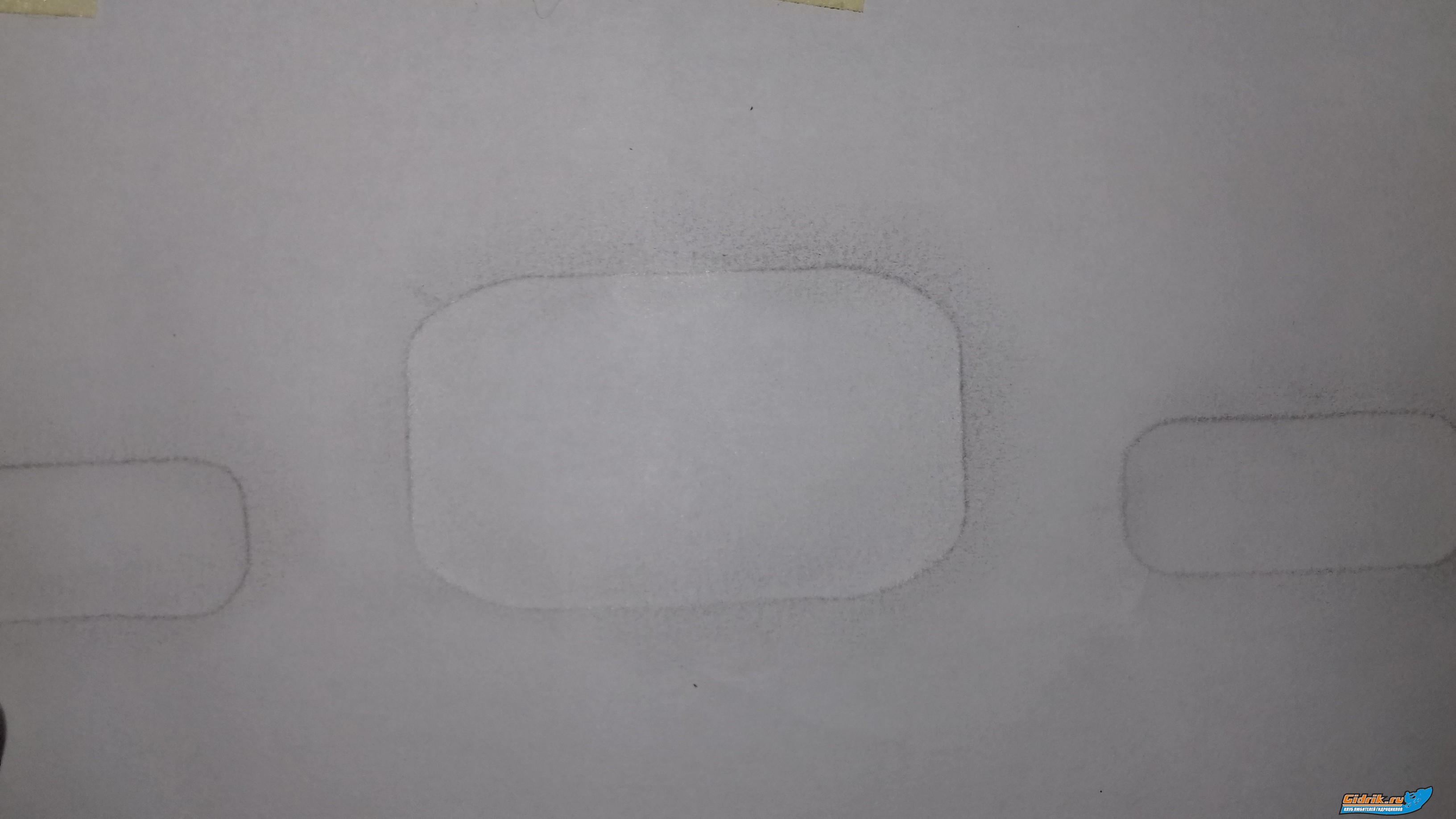

СообщениеДобавлено: 03 май 2020, 20:55

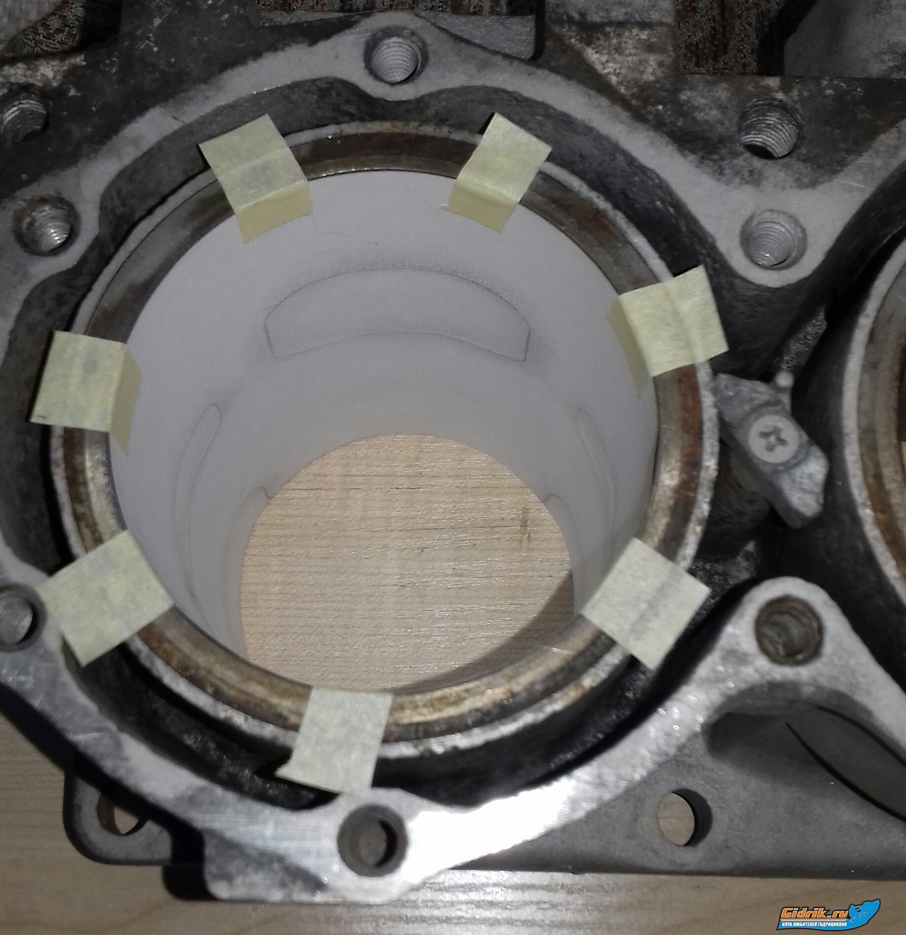

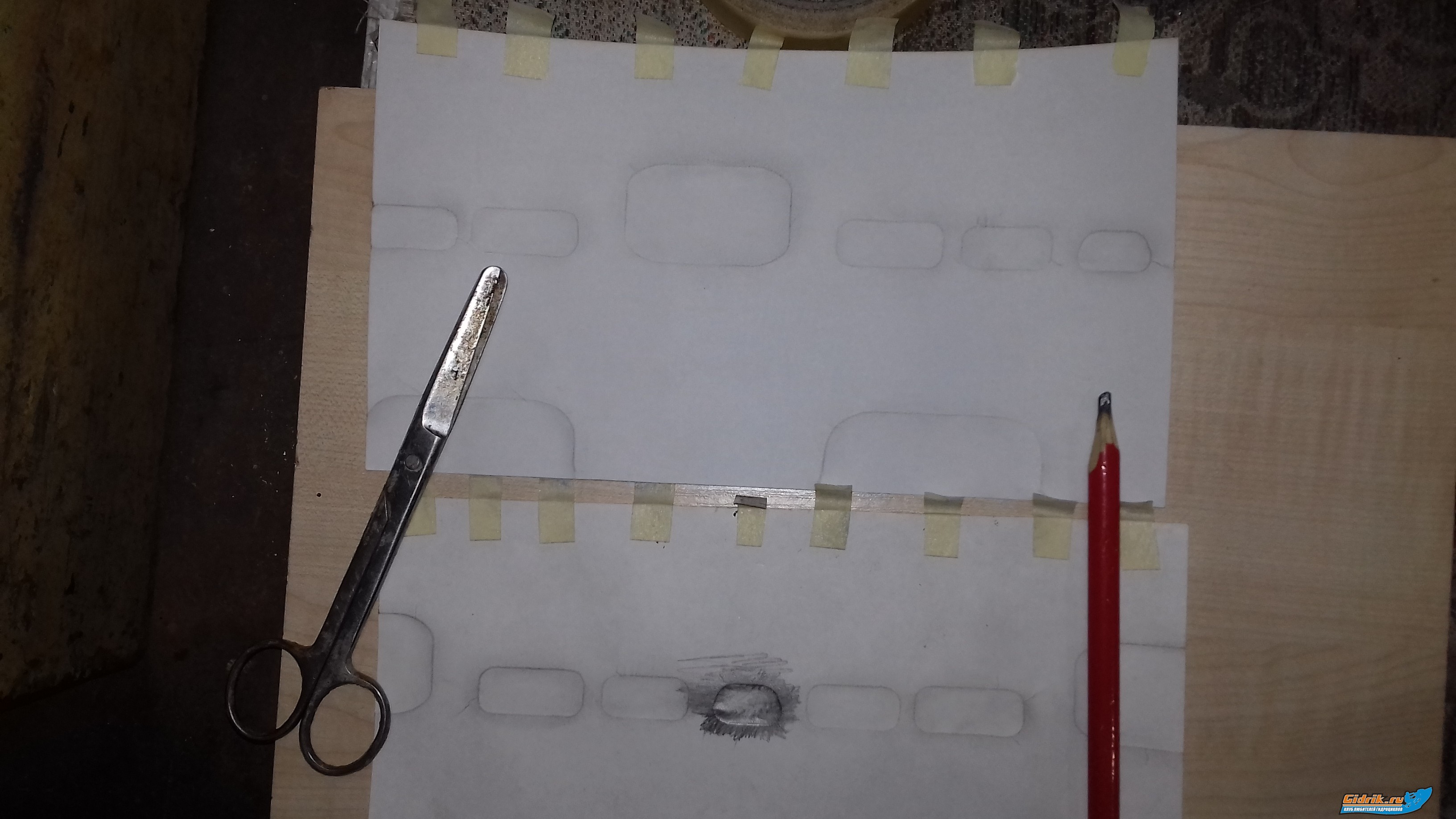

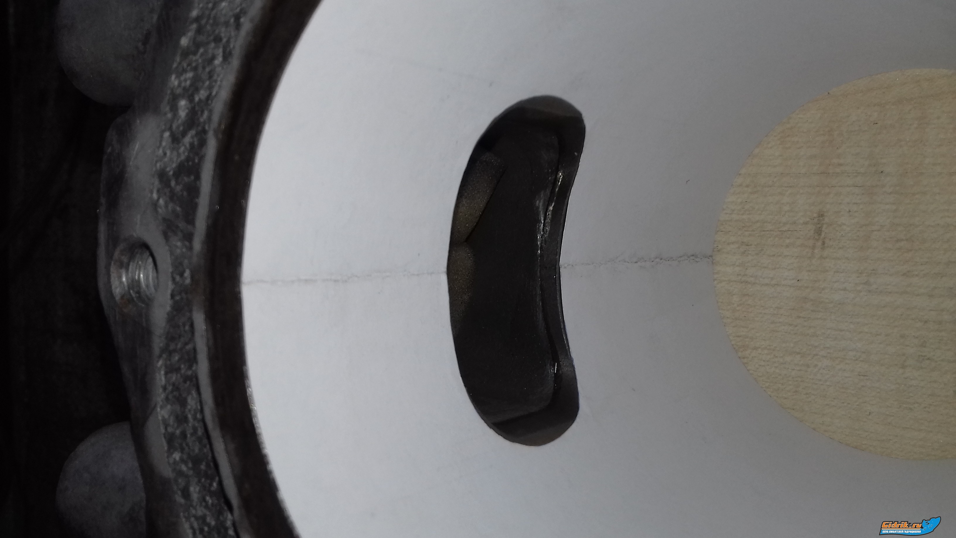

Примерка шаблона, и окраска области где будет сама разметка удаляемого материала.
Краску я приготовил из 4 ампул для ручки - занял у внука :roll: и 3 куб спирта :nyam: . Есть конечно спец. каска для разметки по металлу но где её сейчас найдёшь, спец.маги закрыты. Не подготовился :oops: да и цена не очень гуманна для разовог использования.

Да чуть не забыл вот картография моего и гильз seeleve L.A. и ...NW.

СообщениеДобавлено: 03 май 2020, 21:50

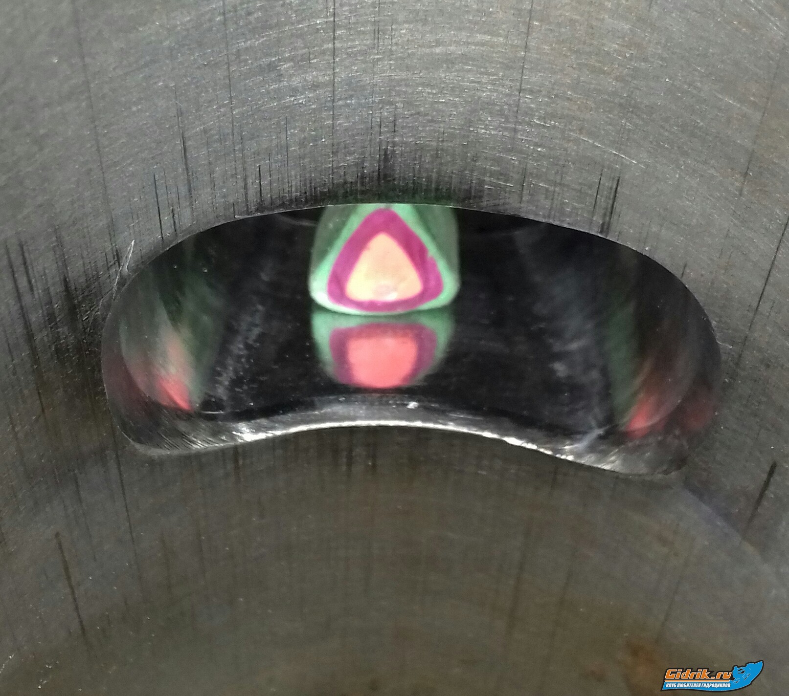

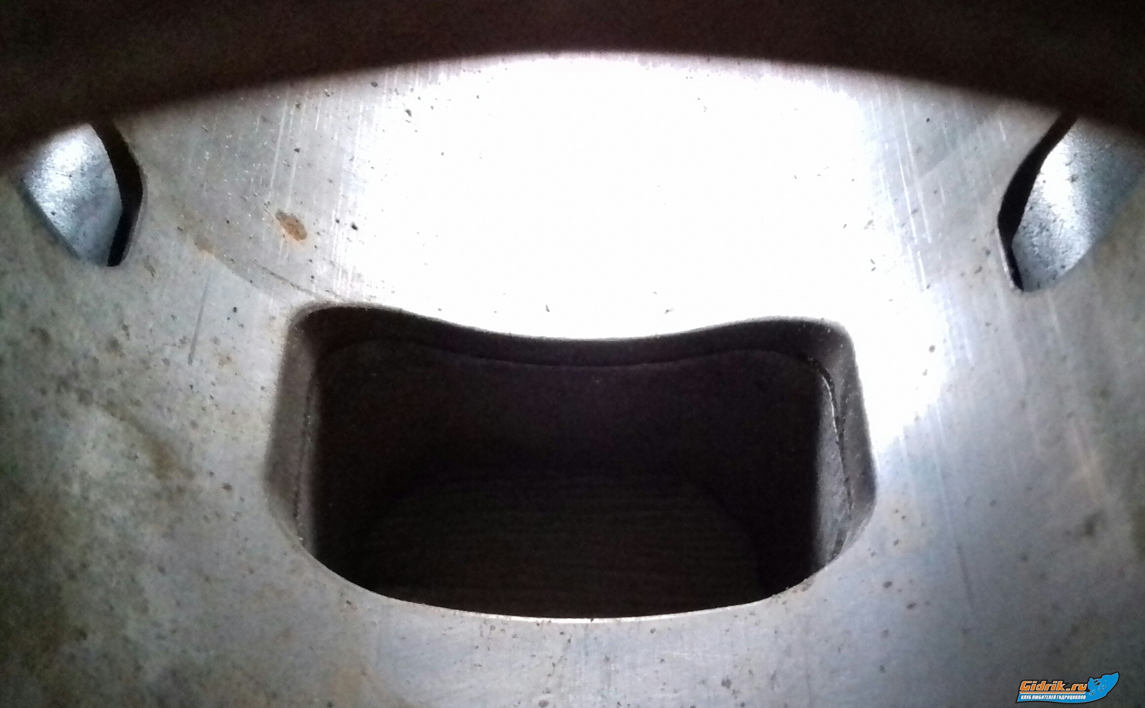

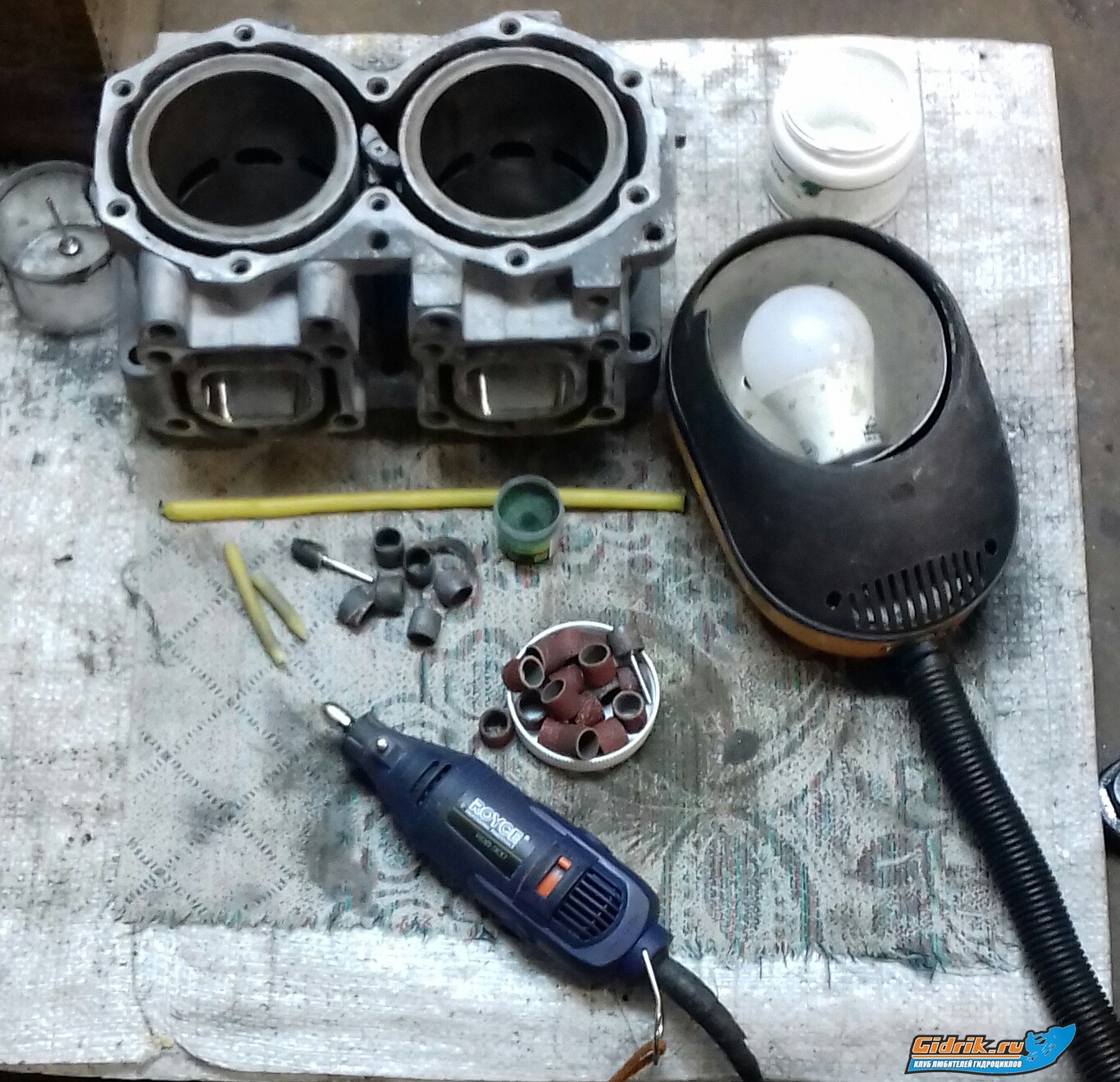

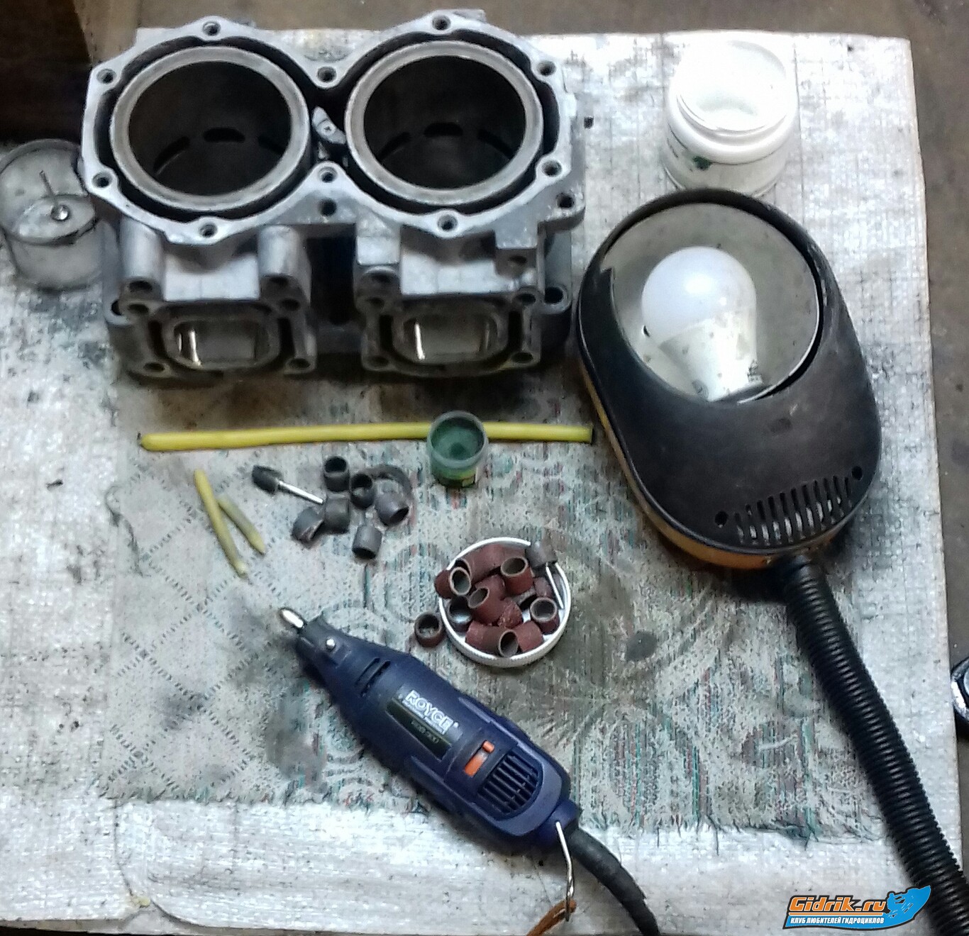

Для выполнения этой работы в данном порте вых. нам достаточно этих инструментов. Мне хватило 6 шлифовальных барабанов 3х зернистостей, паста гойя, палировальная насадка и свечной воск для покрытия шлиф. барабанов от забивания убираемого материала - так советовали, и работает отлично)! Защитные очки не обсуждаются, барабаны разлетаются, опил летит со скоростью звука. Размещаем и закрепляем шаблон строго по центру окна базируясь от верхней палубы цилиндра, размечаем и приступаем к работе. Понадобится три одинаковых шаблона - 2 разметочных -(может кому и больше) писец от неуверенной рури после праздников портит бумажный шаблон :D , и один примерочный.
20200502_213318-1.jpg [ 470.72 КБ | 7852 просмотра ]
Последний раз редактировалось Anatoliy11 16 май 2020, 10:02, всего редактировалось 1 раз.

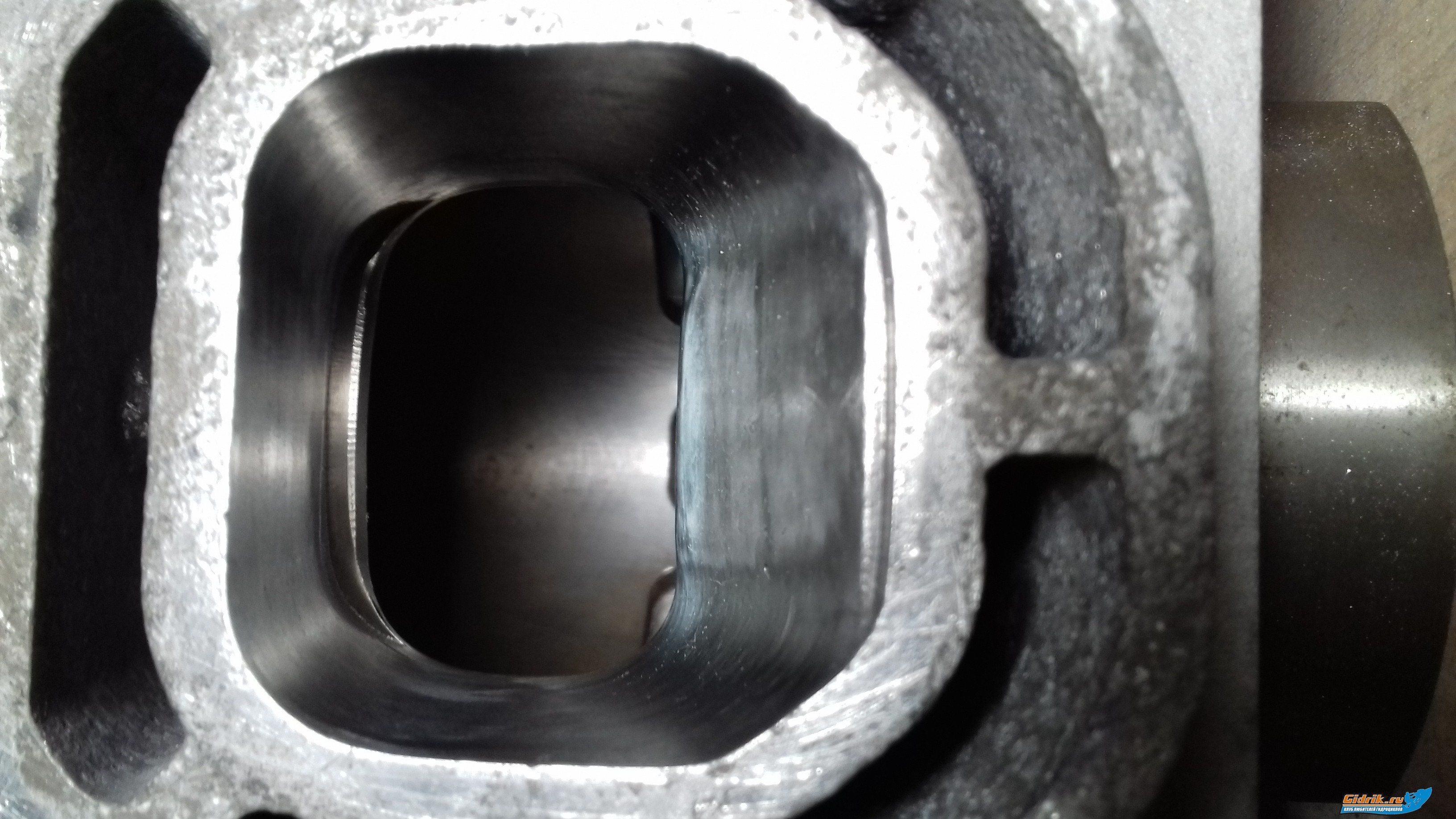

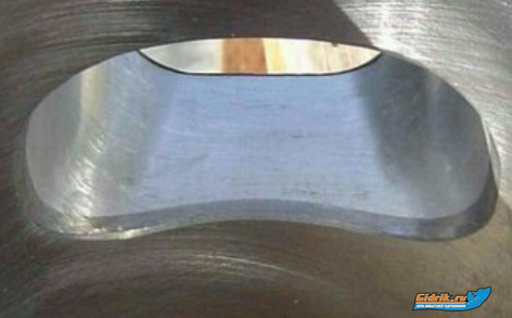

СообщениеДобавлено: 03 май 2020, 22:02

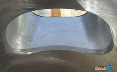

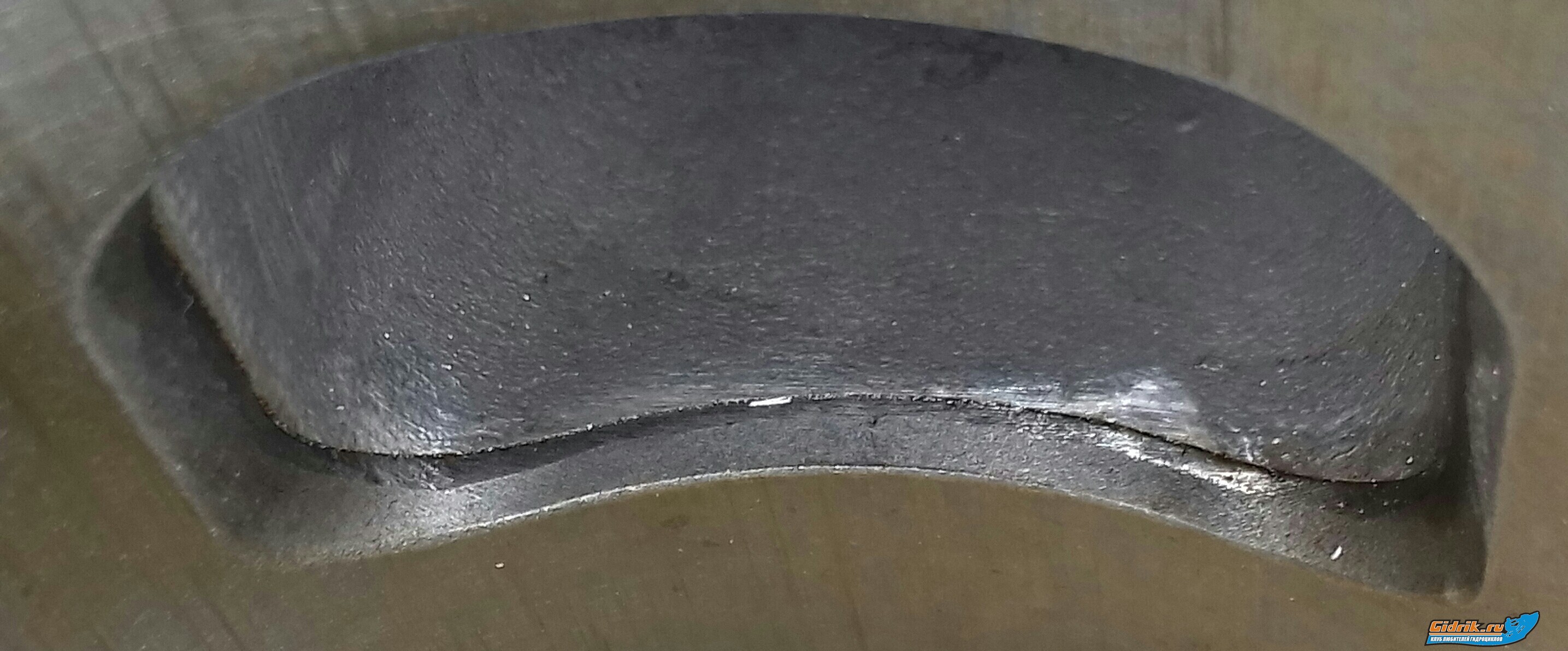

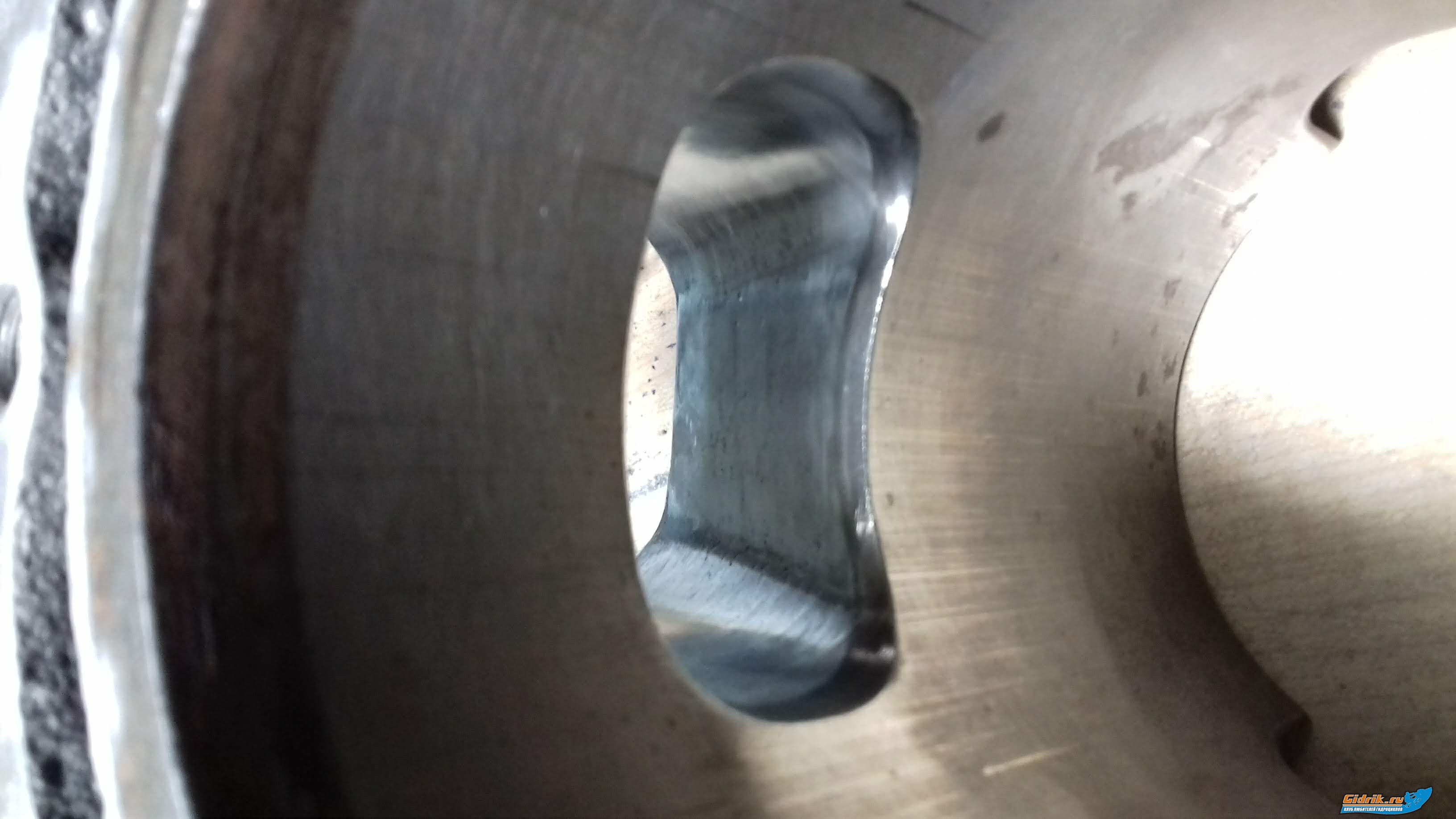

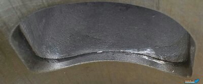

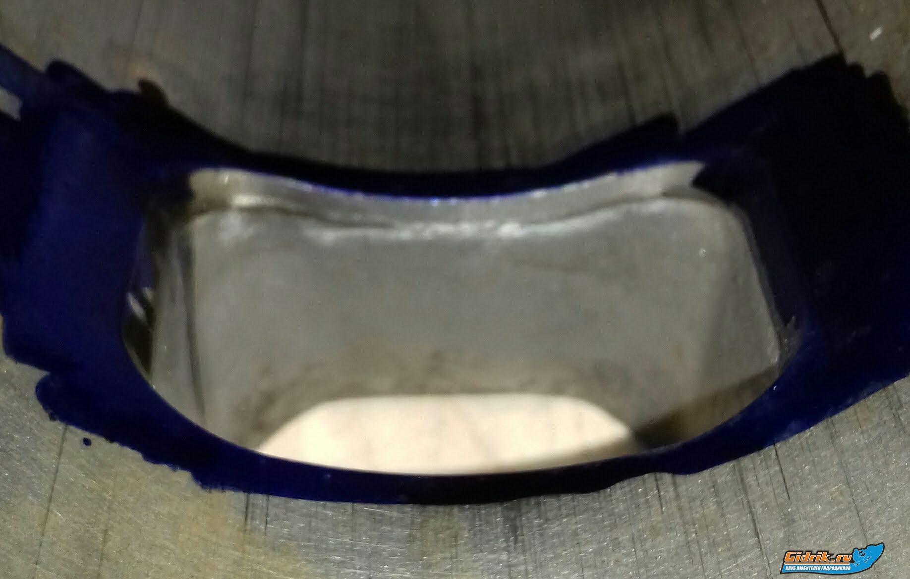

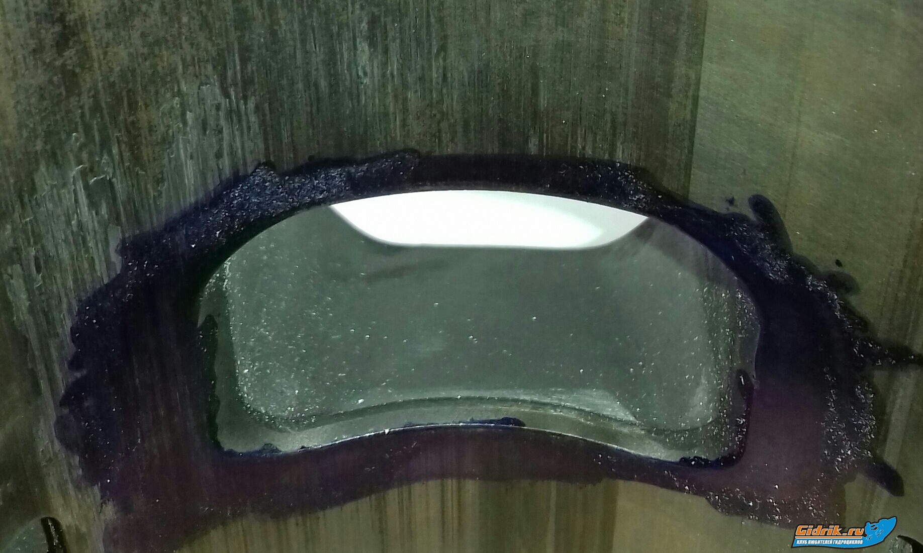

Вот законченная работа выхлопа. 2 порта 3 часа. Первое фото присланое мне как образец идеально выполненого порта и туннеля вых, ниже мои! Ластик отображает качество 8-)
Screenshot_2020-04-27-21-14-44-1-1-1.png [ 147.54 КБ | 7852 просмотра ]
20200502_210137-2.jpg [ 451.76 КБ | 7852 просмотра ]
20200501_224831-1.jpg [ 455.12 КБ | 7852 просмотра ]
20200501_233519.jpg [ 309.07 КБ | 7852 просмотра ]
20200502_205434-1.jpg [ 412.26 КБ | 7852 просмотра ]
20200501_233830.jpg [ 845.1 КБ | 7852 просмотра ]

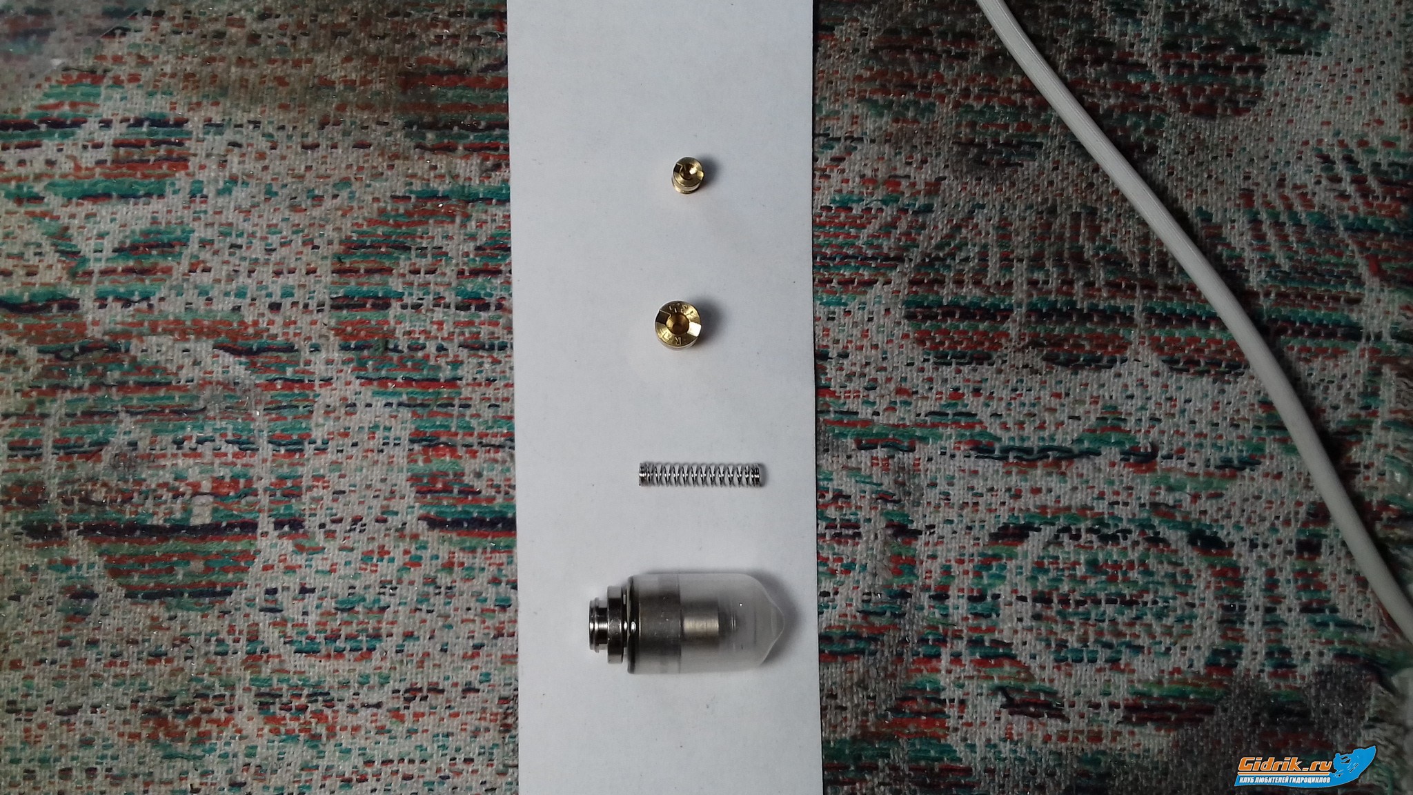

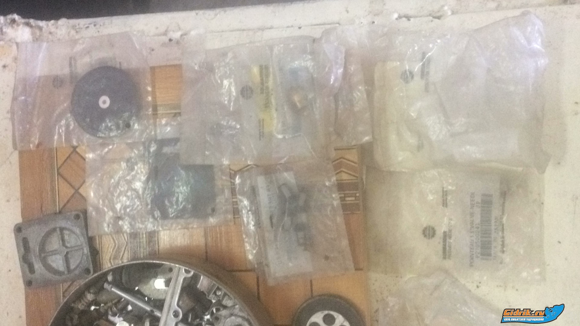

СообщениеДобавлено: 04 май 2020, 20:33

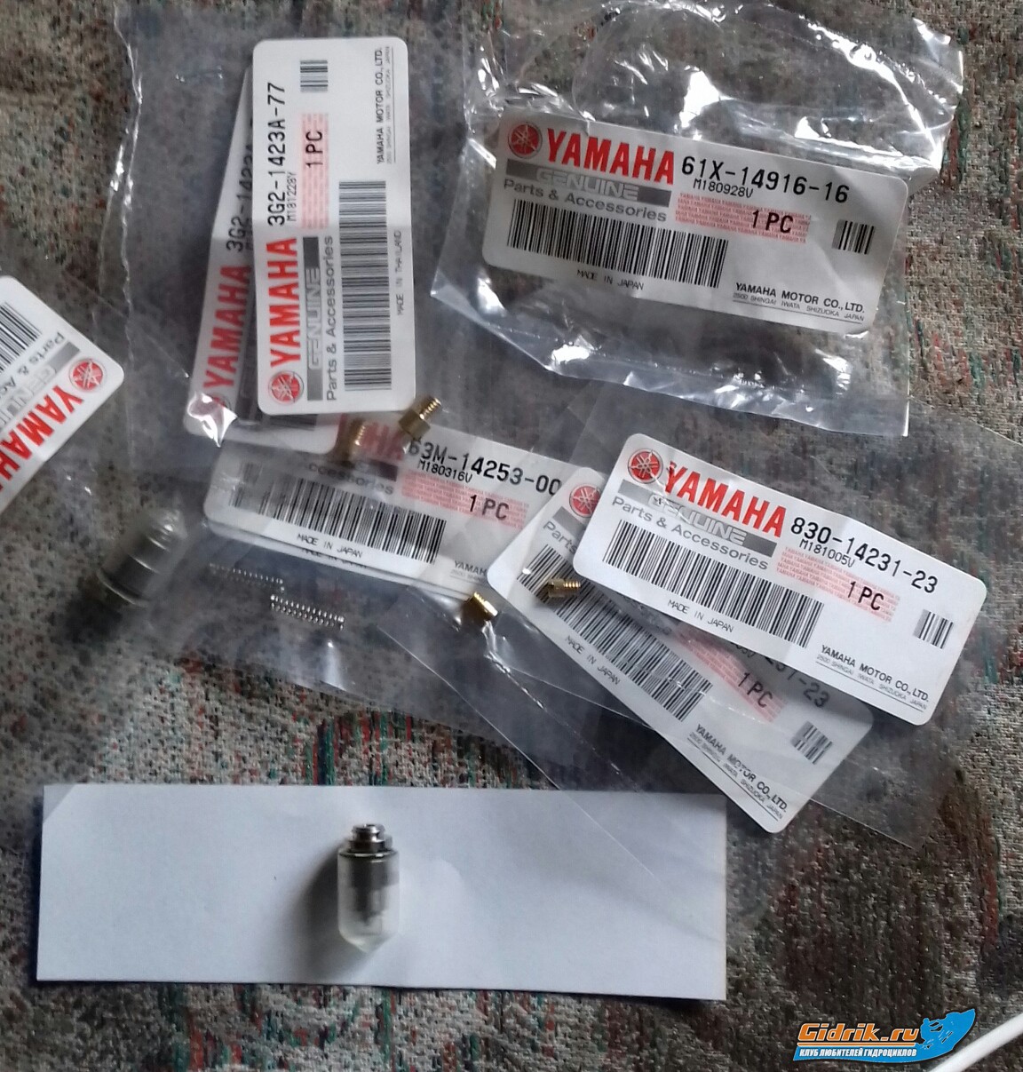

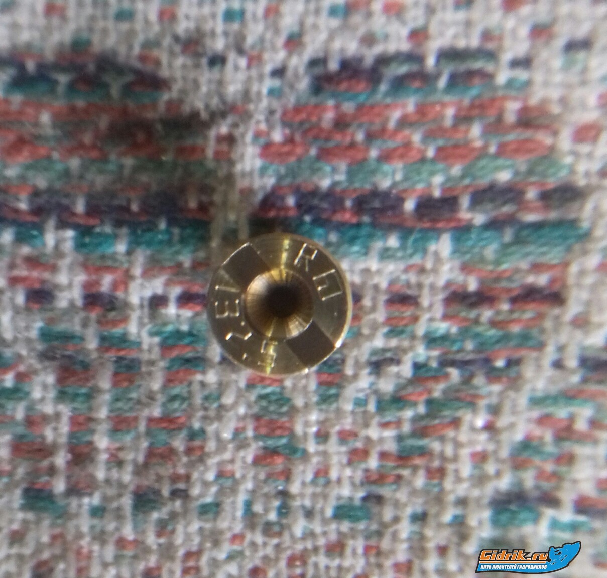

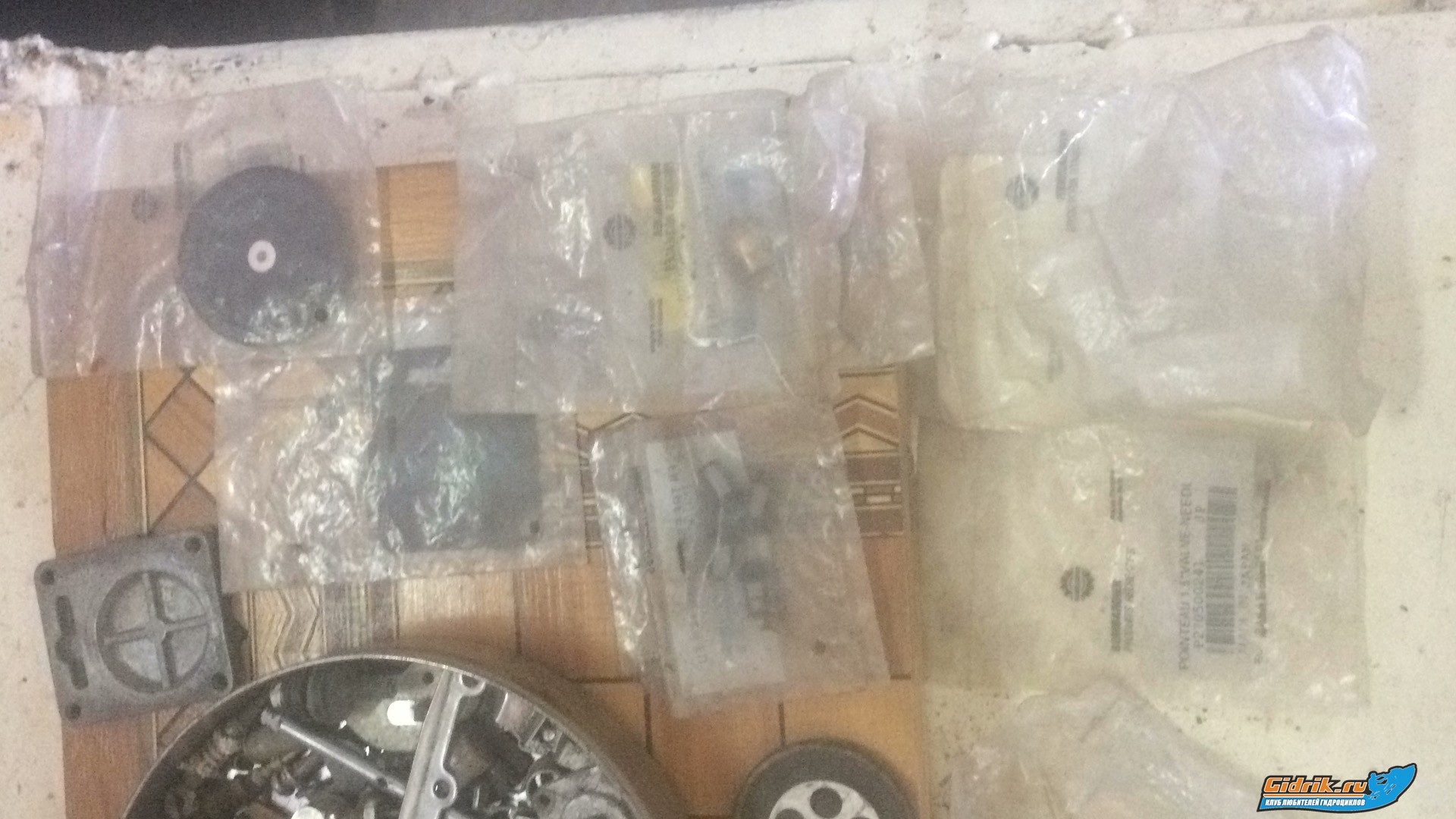

:yahoo: приехали цацки с ипономе! Сегдня ровно 2 мес. 7404р. с доставкой, 95$ только цацки. :shock:
Ну а шо, уж лучше так, чем искать с закрытыми глазами чёрную кошку в тёмноц комнате, от дубля от WSM и SBT с настройками карбов!
Приятно удевлён, особенно - игл. клапан в силиконовой капсуле и каждая часть упаковано отдельно. Не то что дубли от... в одном мусорном пакете приходят!
Первое фото скопиравано с какогото сайта, многие это видели и знают, думаю пусть и здесь висит. На жиклёре отчётливо видно фирменный знак микуни - (квадрат в квадрате), что гарантирует) идеально тариованы дозирующие части карбюратора!

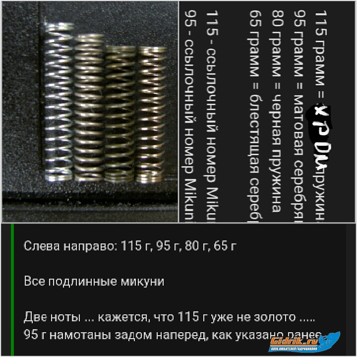

СообщениеДобавлено: 04 май 2020, 22:31

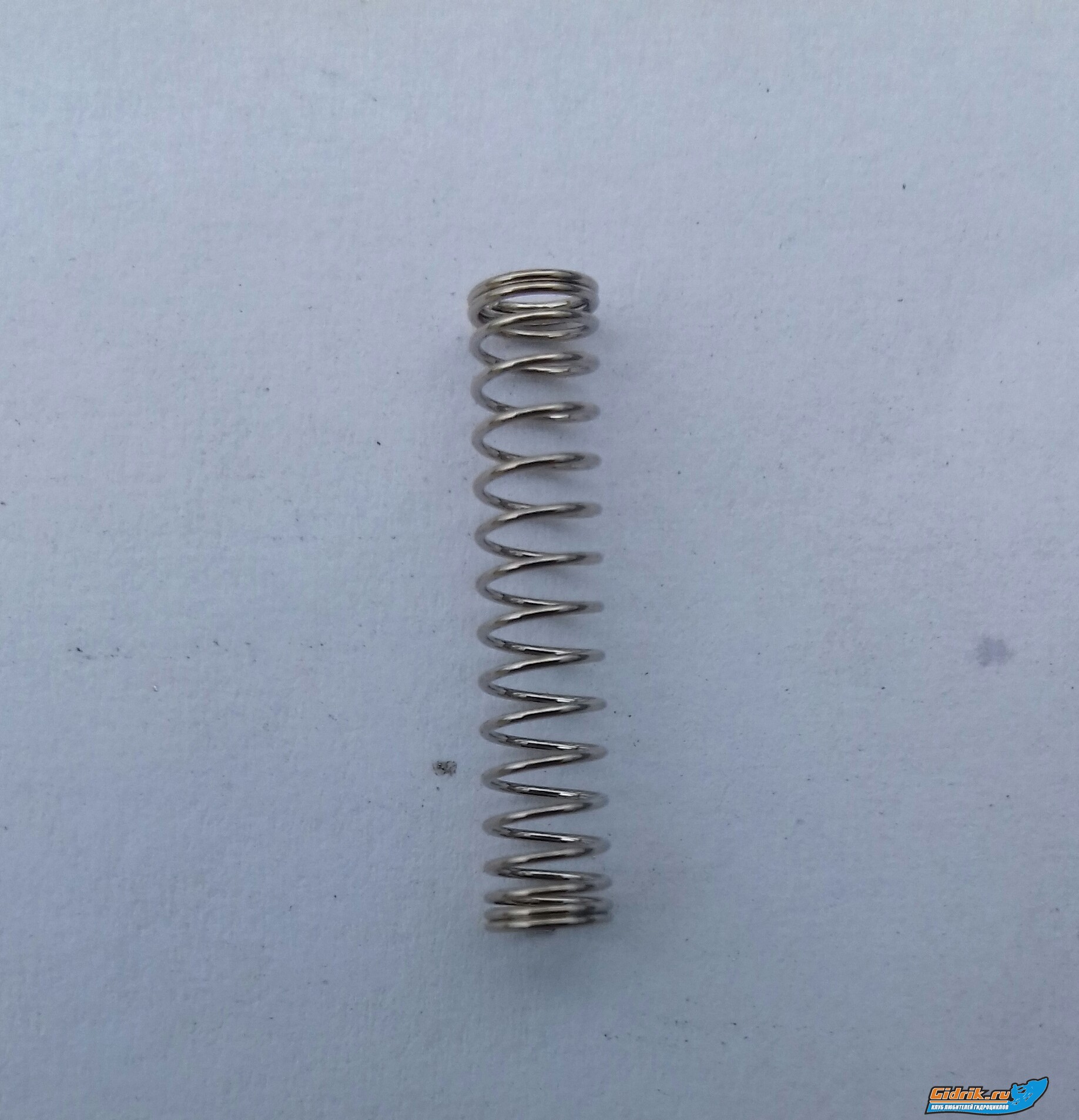

Нашёля я одну не стыковочьку, если на первом фото подленники то что у меня, - я в смысле намотки витков пружинки :?: :?
Цвет то совпадает!
так и есть. :so_happy:в ориге весь карб отдельно..
