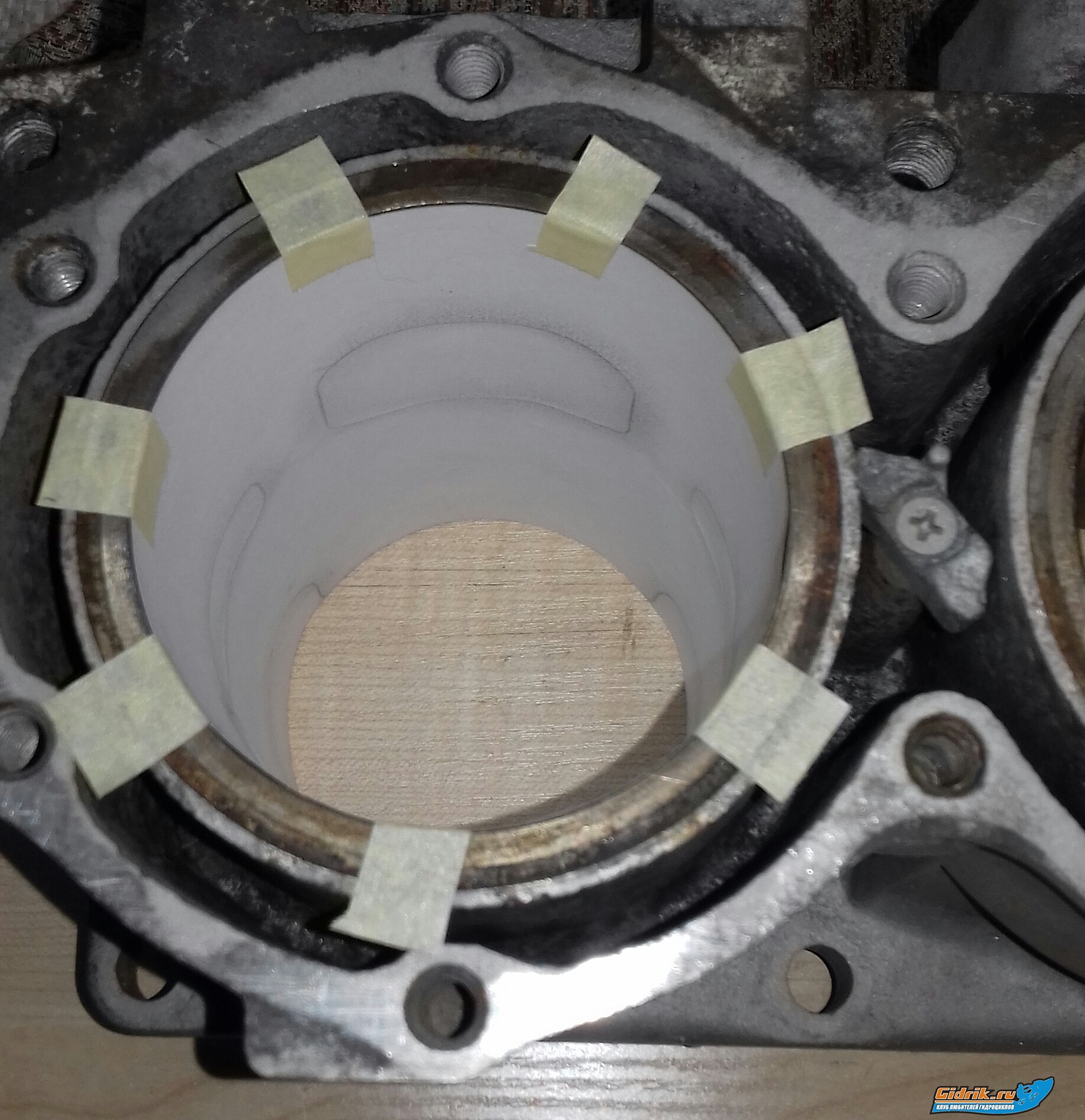

СообщениеДобавлено: 03 май 2020, 19:32
Здесь фото зделаны для опознаия.
Можно видеть что порты переноса только слегка подправтены в ручную к туналу вых.

СообщениеДобавлено: 03 май 2020, 19:40
Снятие шаблона существующих портов.
На тёр на палец немного графита с карандаша, отличный отпечаток.
20200426_190533-1.jpg [ 601.87 КБ | 7897 просмотров ]
20200426_190909.jpg [ 735.2 КБ | 7897 просмотров ]
20200426_190920.jpg [ 678.67 КБ | 7897 просмотров ]
20200426_190848.jpg [ 751.06 КБ | 7897 просмотров ]

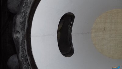

Теперь размечаем желаемую форму порта в сушествующем окне. За основу будет взят шаблон СПОРТ ПОРТ от racelogic. Его форма взята из расчёта формы сток. окна и 70% от диаметра гильзы. Я делаю +-68%. Как утверждают строители моторов, уровень самой широкой зоны отвечает с какого момента начинает расти мощность мотора, ширина порта овечает за мощность...
Готовый шаблон с примерами портов.
Screenshot_2020-05-03-06-44-19-2-1-1.png [ 169.15 КБ | 7897 просмотров ]
20200501_133935.jpg [ 844.03 КБ | 7897 просмотров ]
20200501_173113-1.jpg [ 423.75 КБ | 7897 просмотров ]

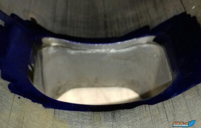

СообщениеДобавлено: 03 май 2020, 20:55
Примерка шаблона, и окраска области где будет сама разметка удаляемого материала.
Краску я приготовил из 4 ампул для ручки - занял у внука :roll: и 3 куб спирта :nyam: . Есть конечно спец. каска для разметки по металлу но где её сейчас найдёшь, спец.маги закрыты. Не подготовился :oops: да и цена не очень гуманна для разовог использования.

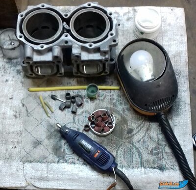

СообщениеДобавлено: 03 май 2020, 21:50
Для выполнения этой работы в данном порте вых. нам достаточно этих инструментов. Мне хватило 6 шлифовальных барабанов 3х зернистостей, паста гойя, палировальная насадка и свечной воск для покрытия шлиф. барабанов от забивания убираемого материала - так советовали, и работает отлично)! Защитные очки не обсуждаются, барабаны разлетаются, опил летит со скоростью звука. Размещаем и закрепляем шаблон строго по центру окна базируясь от верхней палубы цилиндра, размечаем и приступаем к работе. Понадобится три одинаковых шаблона - 2 разметочных -(может кому и больше) писец от неуверенной рури после праздников портит бумажный шаблон :D , и один примерочный.

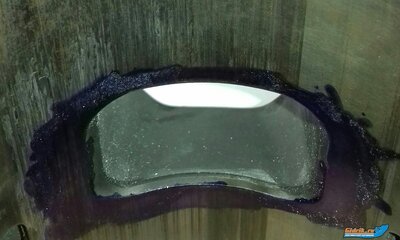

СообщениеДобавлено: 03 май 2020, 22:02
Вот законченная работа выхлопа. 2 порта 3 часа. Первое фото присланое мне как образец идеально выполненого порта и туннеля вых, ниже мои! Ластик отображает качество 8-)
Screenshot_2020-04-27-21-14-44-1-1-1.png [ 147.54 КБ | 7863 просмотра ]
20200502_210137-2.jpg [ 451.76 КБ | 7863 просмотра ]
20200501_224831-1.jpg [ 455.12 КБ | 7863 просмотра ]

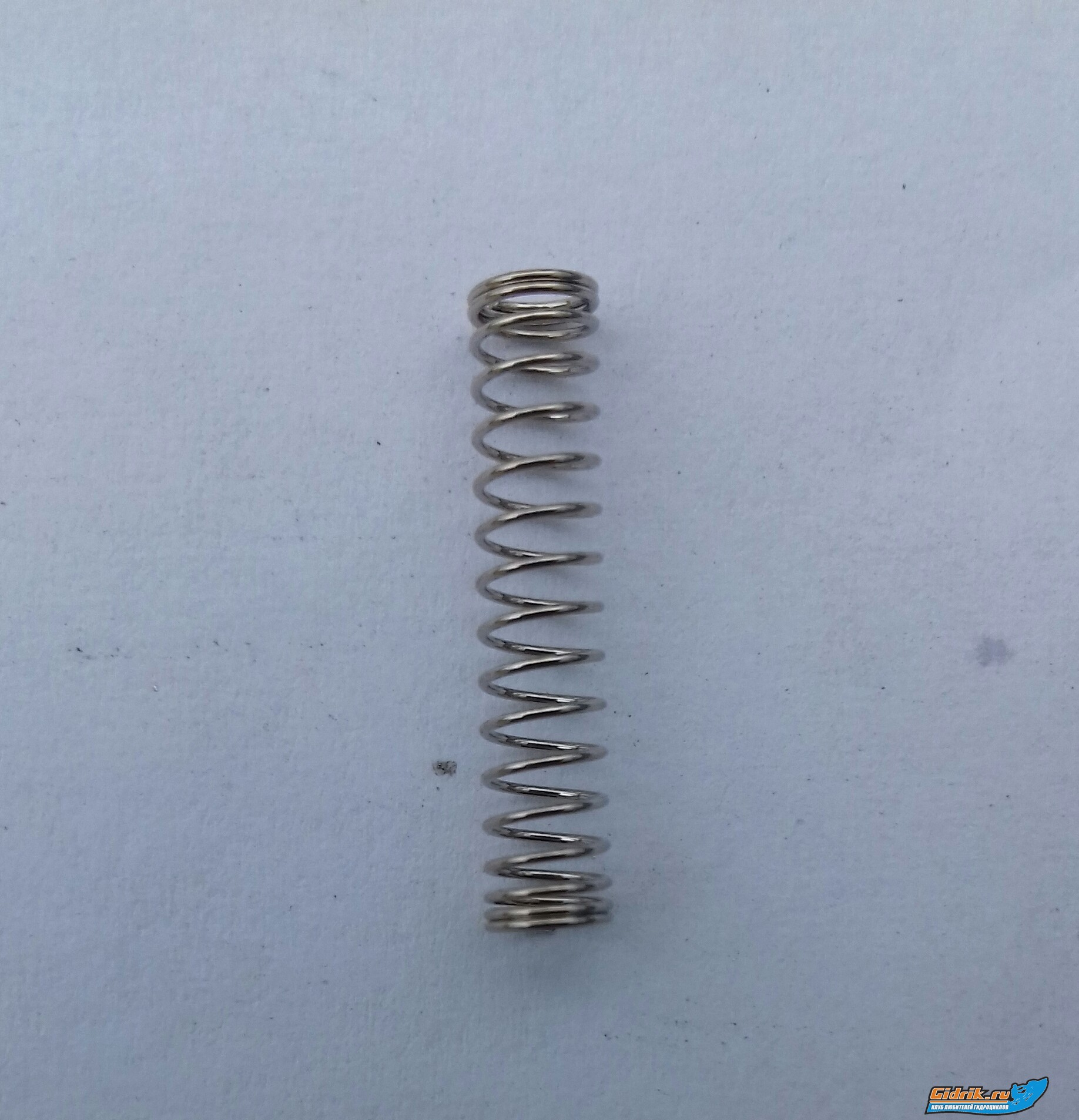

СообщениеДобавлено: 04 май 2020, 20:33
:yahoo: приехали цацки с ипономе! Сегдня ровно 2 мес. 7404р. с доставкой, 95$ только цацки. :shock:
Ну а шо, уж лучше так, чем искать с закрытыми глазами чёрную кошку в тёмноц комнате, от дубля от WSM и SBT с настройками карбов!
Приятно удевлён, особенно - игл. клапан в силиконовой капсуле и каждая часть упаковано отдельно. Не то что дубли от... в одном мусорном пакете приходят!
Первое фото скопиравано с какогото сайта, многие это видели и знают, думаю пусть и здесь висит. На жиклёре отчётливо видно фирменный знак микуни - (квадрат в квадрате), что гарантирует) идеально тариованы дозирующие части карбюратора!

СообщениеДобавлено: 04 май 2020, 22:31
Нашёля я одну не стыковочьку, если на первом фото подленники то что у меня, - я в смысле намотки витков пружинки :?: :?
Цвет то совпадает!

СообщениеДобавлено: 05 май 2020, 06:43
так и есть. :so_happy:в ориге весь карб отдельно..
