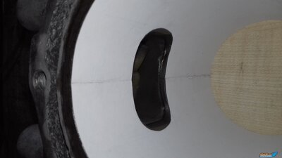

Нынешний размер сейчас 82.0 как и указал продаван. Зделав картографию и внешний с лупоу осмотр, показало, все порты выполнены машиной!, порт вых. идеально сочетается с портом ... какала в литье но открат по ширине на 53мм, что на 4мм шире стока. Порты загрузки по замерам размерав, как ширина так и (высота окно, окну разные) в стоке все окна кроме наддува на одной высоте по горизонту.

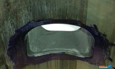

Примерка шаблона, и окраска области где будет сама разметка удаляемого материала.
Краску я приготовил из 4 ампул для ручки - занял у внука :roll: и 3 куб спирта :nyam: . Есть конечно спец. каска для разметки по металлу но где её сейчас найдёшь, спец.маги закрыты. Не подготовился :oops: да и цена не очень гуманна для разовог использования.

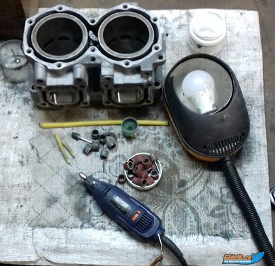

Для выполнения этой работы в данном порте вых. нам достаточно этих инструментов. Мне хватило 6 шлифовальных барабанов 3х зернистостей, паста гойя, палировальная насадка и свечной воск для покрытия шлиф. барабанов от забивания убираемого материала - так советовали, и работает отлично)! Защитные очки не обсуждаются, барабаны разлетаются, опил летит со скоростью звука. Размещаем и закрепляем шаблон строго по центру окна базируясь от верхней палубы цилиндра, размечаем и приступаем к работе. Понадобится три одинаковых шаблона - 2 разметочных -(может кому и больше) писец от неуверенной рури после праздников портит бумажный шаблон :D , и один примерочный.

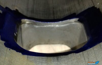

Вот законченная работа выхлопа. 2 порта 3 часа. Первое фото присланое мне как образец идеально выполненого порта и туннеля вых, ниже мои! Ластик отображает качество 8-)
