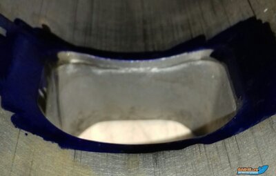

Теперь размечаем желаемую форму порта в сушествующем окне. За основу будет взят шаблон СПОРТ ПОРТ от racelogic. Его форма взята из расчёта формы сток. окна и 70% от диаметра гильзы. Я делаю +-68%. Как утверждают строители моторов, уровень самой широкой зоны отвечает с какого момента начинает расти мощность мотора, ширина порта овечает за мощность...
Готовый шаблон с примерами портов.
Screenshot_2020-05-03-06-44-19-2-1-1.png [ 169.15 КБ | 7889 просмотров ]
20200501_133935.jpg [ 844.03 КБ | 7889 просмотров ]
20200501_173113-1.jpg [ 423.75 КБ | 7889 просмотров ]
СообщениеДобавлено: 03 май 2020, 20:55
Примерка шаблона, и окраска области где будет сама разметка удаляемого материала.
Краску я приготовил из 4 ампул для ручки - занял у внука :roll: и 3 куб спирта :nyam: . Есть конечно спец. каска для разметки по металлу но где её сейчас найдёшь, спец.маги закрыты. Не подготовился :oops: да и цена не очень гуманна для разовог использования.

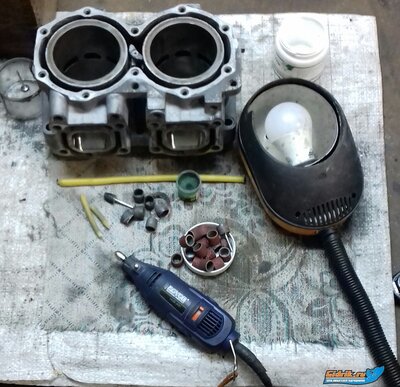

Для выполнения этой работы в данном порте вых. нам достаточно этих инструментов. Мне хватило 6 шлифовальных барабанов 3х зернистостей, паста гойя, палировальная насадка и свечной воск для покрытия шлиф. барабанов от забивания убираемого материала - так советовали, и работает отлично)! Защитные очки не обсуждаются, барабаны разлетаются, опил летит со скоростью звука. Размещаем и закрепляем шаблон строго по центру окна базируясь от верхней палубы цилиндра, размечаем и приступаем к работе. Понадобится три одинаковых шаблона - 2 разметочных -(может кому и больше) писец от неуверенной рури после праздников портит бумажный шаблон :D , и один примерочный.

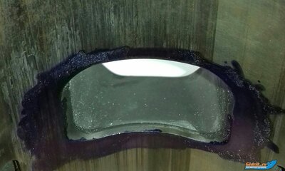

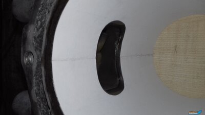

Вот законченная работа выхлопа. 2 порта 3 часа. Первое фото присланое мне как образец идеально выполненого порта и туннеля вых, ниже мои! Ластик отображает качество 8-)
