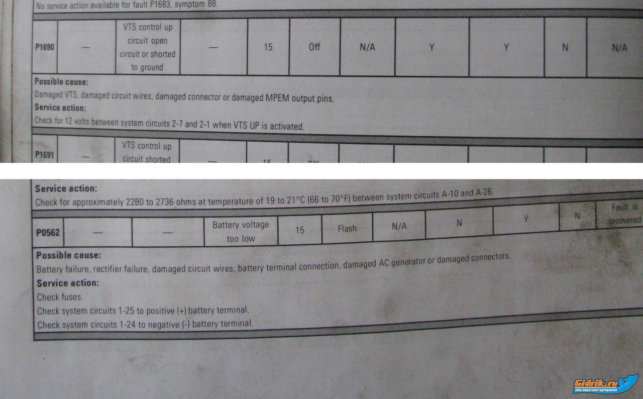

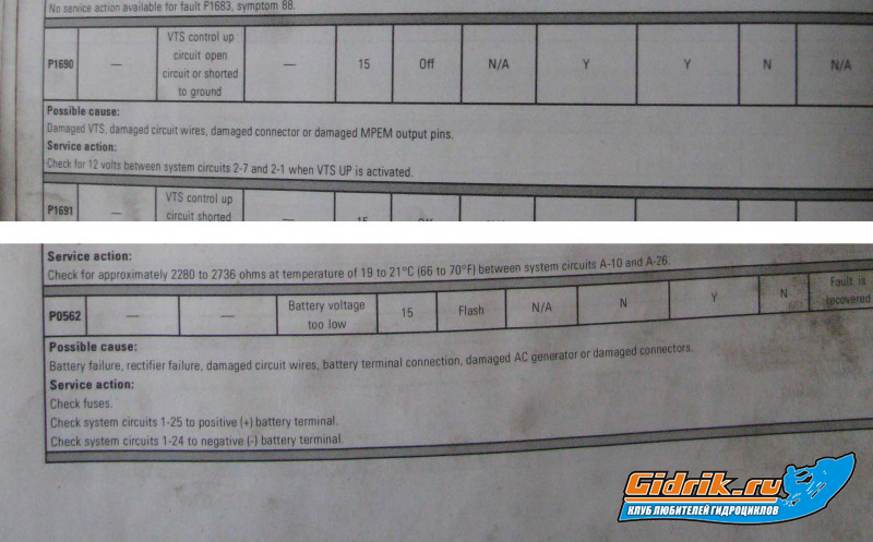

Помогите, Гидр выдает ошибку P1690 еще иногда P0562 и мигает хзнак аккумулятора , что это значит???

отвез на диагностику((( оказалось, что генератор полетел(( вот так...

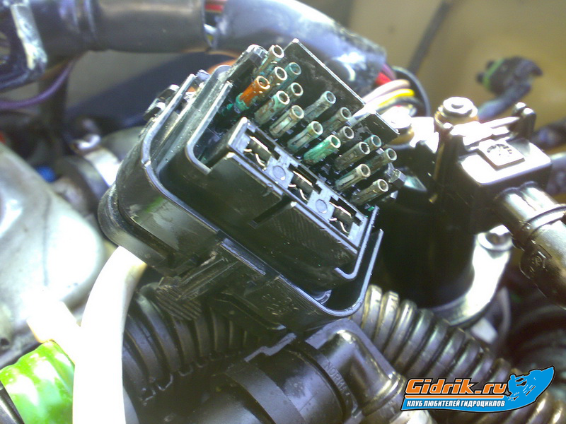

походу просто провода окислились

Если так, то повезло....с Лехой согласен
